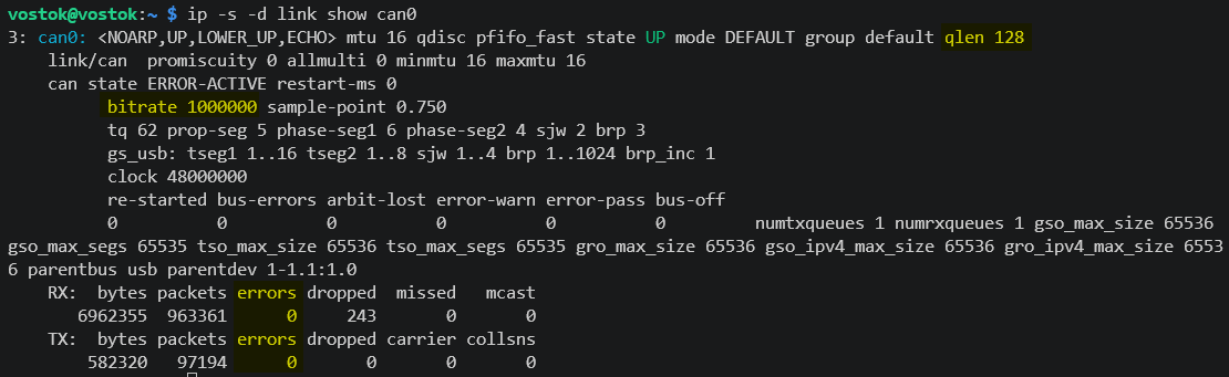

  6. Дождитесь загрузки, подключитесь по SSH и проверьте статус интерфейса:
    ip -s link show can0
    В самом низу ответа обратите внимание на колонку errors. Если там указано 0, значит интерфейс работает корректно.

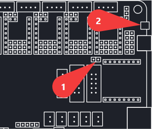

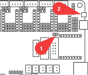

  7. Переведите Octopus в режим DFU: установите джампер на пины BOOT0, после чего нажмите кнопку RESET (1);
  8. Убедитесь, что плата видна в системе как устройство DFU:
    lsusb
    В выводе должна появиться строка вида STMicroelectronics STM Device in DFU mode. Если её нет — повторите шаг 7;

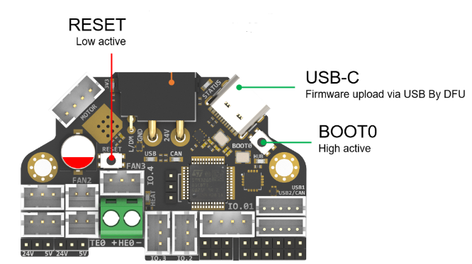

  7. Нажмите и удерживайте кнопку BOOT0. Не отпуская её нажмите RST и отпустите BOOT0(1);
    1. h36_buttons
  8. Проверьте, что плата отображается в выводе dfu-util:
    dfu-util -l
    Должна появиться строка Found DFU [****:****]. Если нет, то повторите шаг 7;

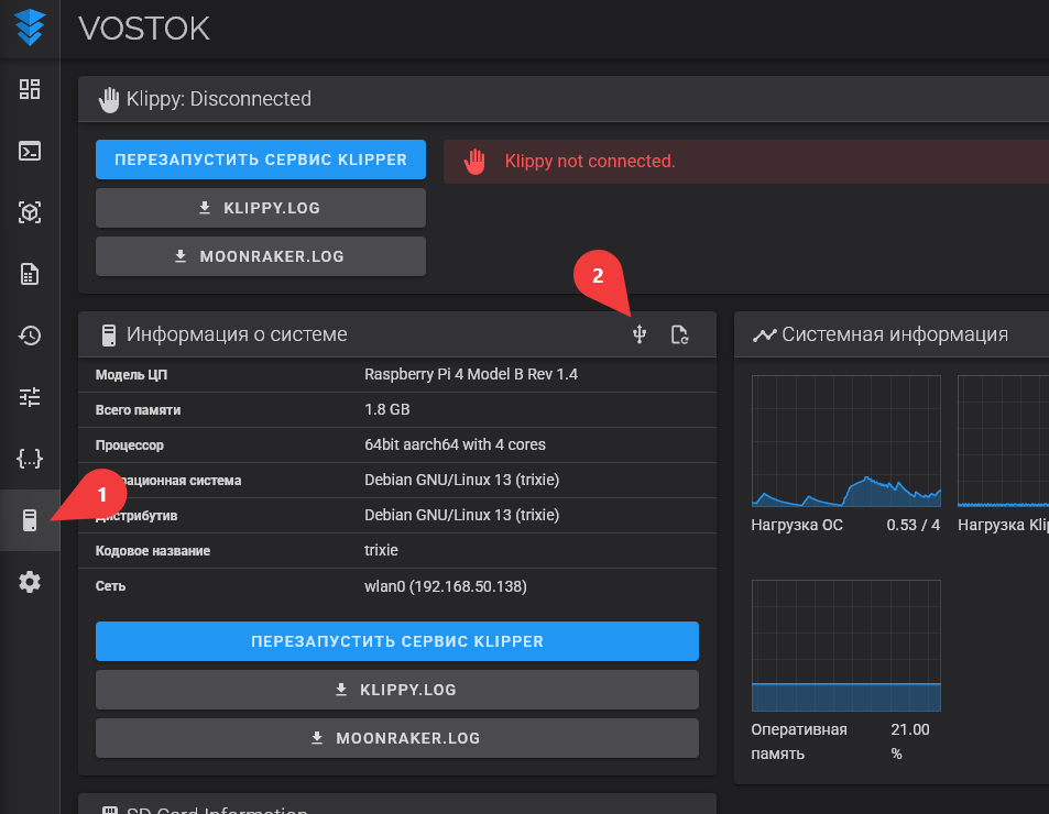

  1. Зайдите в веб-интерфейс принтера (Fluidd или Mainsail);
  2. Перейдите на вкладку Система и откройте окно Устройства (1);
    1. fluidd_devices
  3. В появившемся окне перейдите на вкладку CAN и нажмите Обновить (1);
    1. fluid_devices_window

    1. На H36 левой печатающей головы 2 раза быстро нажмите кнопку reset. Должен начать мигать красный светодиод между USB и XT30 разъёмами;
    2. Обновите список в окне Устройства. Одно из них начнёт отображаться как Katapult. Это и есть коммутационная плата левой печатающей головы. Запишите её UUID (1);
      1. fluidd_devices_katapult
    3. Повторите действия для H36 правой печатающей головы. То устройство, тип которого изменился с Klipper на Katapult - коммутационная плата правой печатающей головы;
    4. Последнее оставшееся устройство - Octopus Pro;

Проверьте то, что can0 интерфейс запущен и у него корректные настройки:
ip -s -d link show can0
Вывод должен выглядеть так:
ip_link_show_can0
Здесь важно несколько моментов:
  • state UP говорит о том, что can0 работает;
  • qlen 128 и bitrate 1000000 - универсальные настройки can0 для 3д принтеров. Другие настройки могут привести к нестабильному поведению CAN, особенно во время печати;
  • rx: errors: 0 и tx: errors: 0 говорят о том, то ошибок по шине нет, всё работает как должно.
Если у вас не так, то, скорее всего, вы ошиблись где-то на шаге с настройкой CAN. Проверьте, что в конфиге всё правильно. Если всё верно, то перезагрузите CAN интерфейс:
sudo ip link set can0 down type can
sudo ip link set can0 up type can bitrate 1000000
Если после этого ip -s -d link show can0 показывает правильные настройки и UUID находятся, то перезагрузитесь. После перезагрузки UUID пропали и CAN поднимается неправильно - значит какой-то из скриптов, выполняемый при загрузке системы, вмешивается и не даёт CAN подняться нормально. Сказать какой именно это скрипт сложно т.к. в разных системах бывает по-разному. Если не разбираетесь в таких вещах, то рекомендую обратиться в чат VOSTOK.
