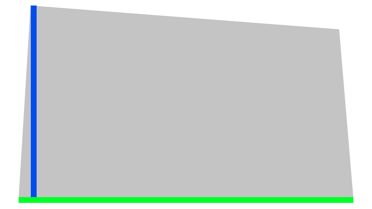

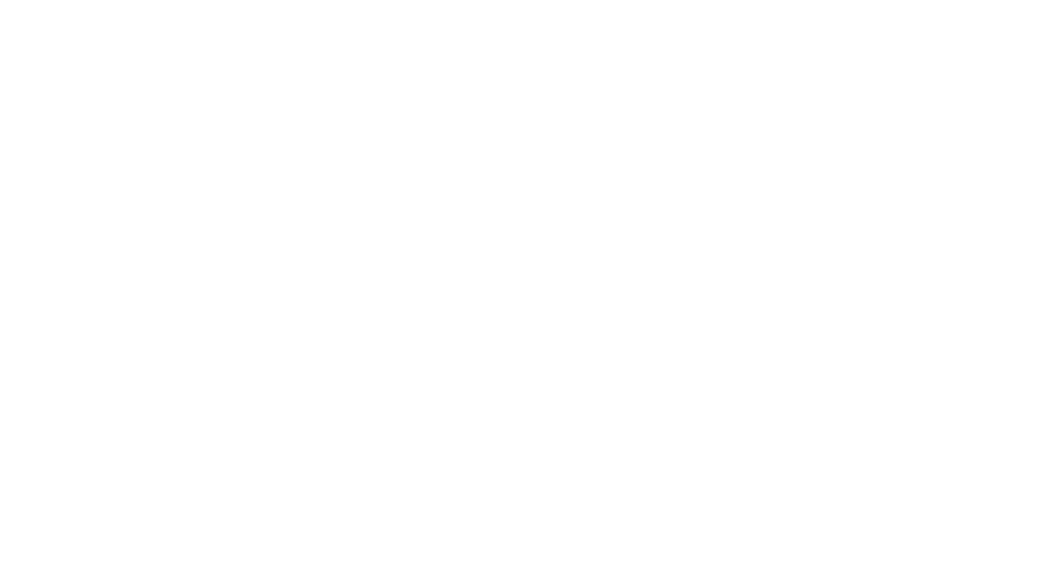

Чтобы получить правильную геометрию стола, надо правильно разметить его перед резкой:
Изображение Описание

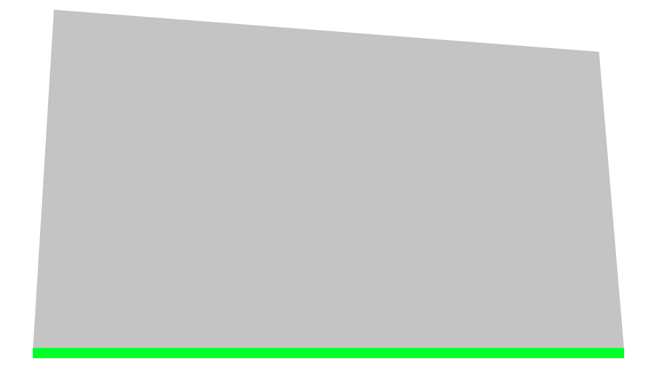

step_1 Выберите базовую сторону (на рисунке выше отмечена зеленым). Обычно лучшим вариантом является длинная прямая сторона листа. В дальнейшем все размеры, включая угловые, будут откладываться только от этой стороны

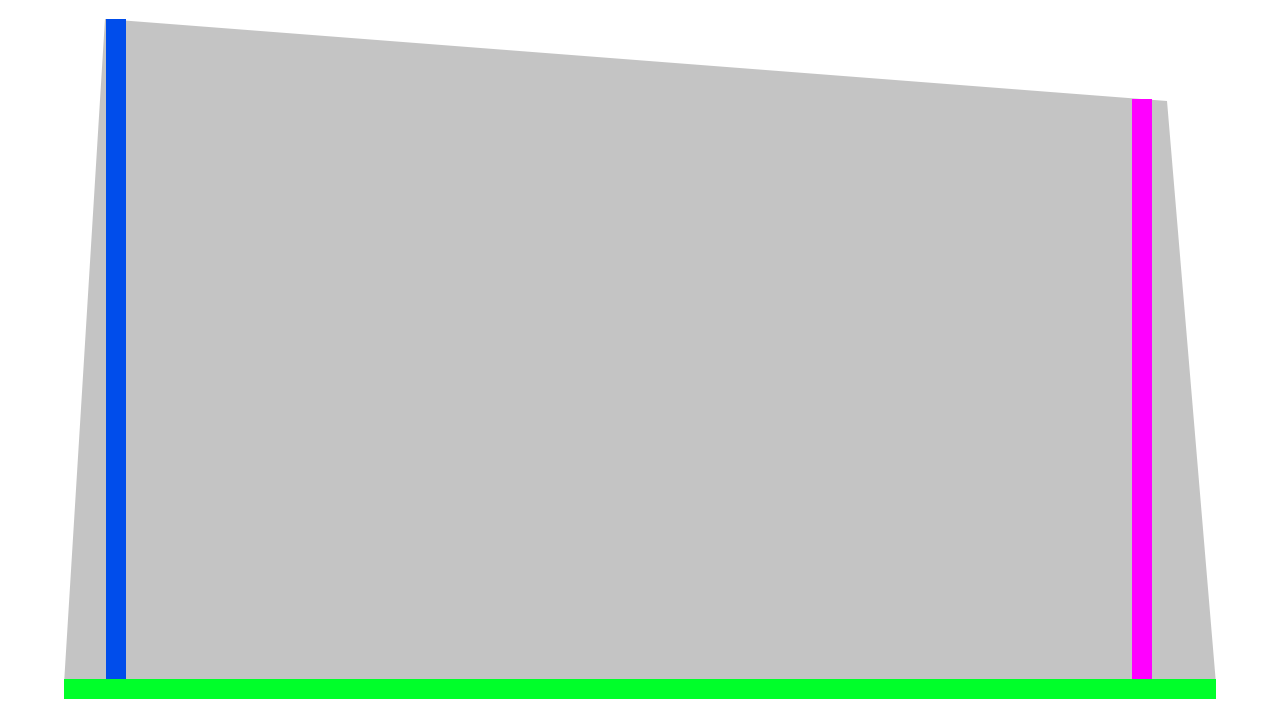

step_2 С помощью угольника и карандаша начертите линию, перпендикулярную базовой. Предпочтительно провести линию как можно ближе к одной из боковых сторон заготовки. Если одна из боковых сторон заготовки с достаточной точностью перпендикулярна базовой стороне, то можно использовать её

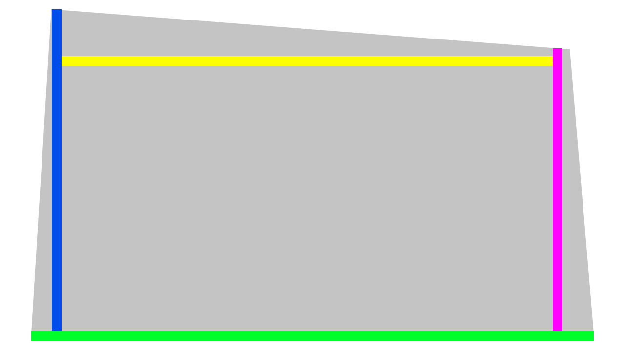

step_3 Отмерьте габарит стола вдоль базовой линии (зеленой) и с помощью угольника проведите еще одну линию, перпендикулярную базовой
step_4 Отмерьте второй габарит стола вдоль линий, перпендикулярных базовой (вдоль синей и розовой), после чего соедините две полученные точки

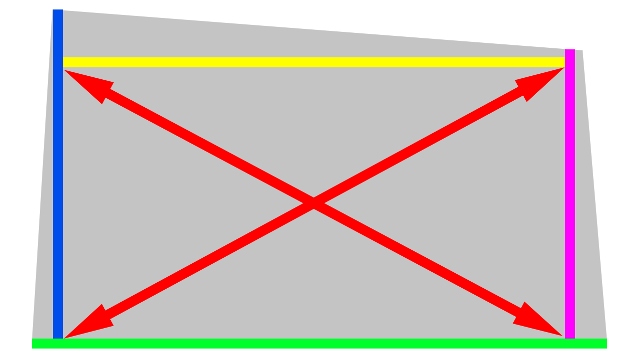

step_5 Сравните длины противолежащих сторон полученного прямоугольника, они должны быть равны. Если это так, то сравните еще и длину диагоналей (красные стрелки). Если длина какой-то пары отрезков не равна, то в построение закралась ошибка. Придётся проверять все размеры и углы
step_6 Отрежьте лишние участки заготовки по нанесенной разметке. Для резки алюминиевого листа можно использовать лобзик с полотном по металлу или ножовку. Чтобы рез был ровным, можно приклеить на заготовку направляющую из какого-нибудь бруска, в который будет упираться подошва лобзика или полотно ножовки. Далее края надо будет обработать от заусенцев, чтобы потом не порезать пальцы

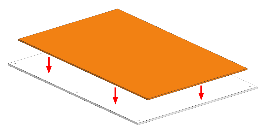

Cборка стола
Единственный не очевидный многим момент в наклейке грелки на теплораспределитель - то, что поверхность теплораспределителя надо предварительно обезжирить. Иначе велик шанс, что в каком-то месте грелка отойдёт и перегреется, что в лучшем случае приведет к необходимости переделывать стол, а в худшем - к пожару.

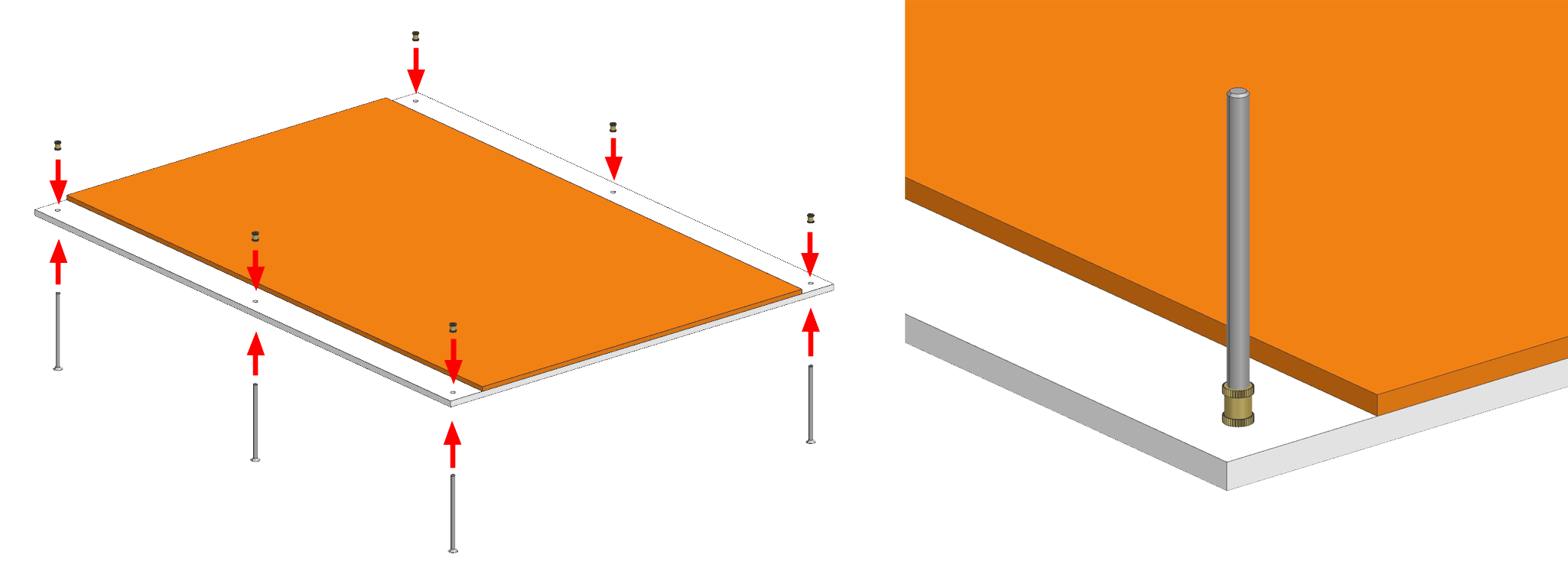

Установите винты М3x50 с потайной головкой в отверстия в теплораспределителе стола и зафиксируйте их резьбовыми втулками. Желательно посадить втулки на резьбовой герметик т.к. если они открутятся, то придётся пересобирать пол стола. При этом случаи, когда эти винты надо было бы снять для обслуживания принтера очень маловероятны.
Втулки удобны тем, что одновременно с фиксацией винтов позволяют еще и центрировать пружины. Если втулок нет, то можно зафиксировать винты обычными гайками М3, а пружины центрировать любым другим способом.
