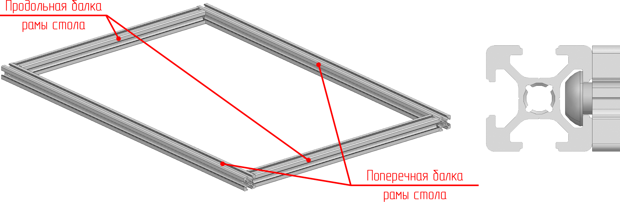

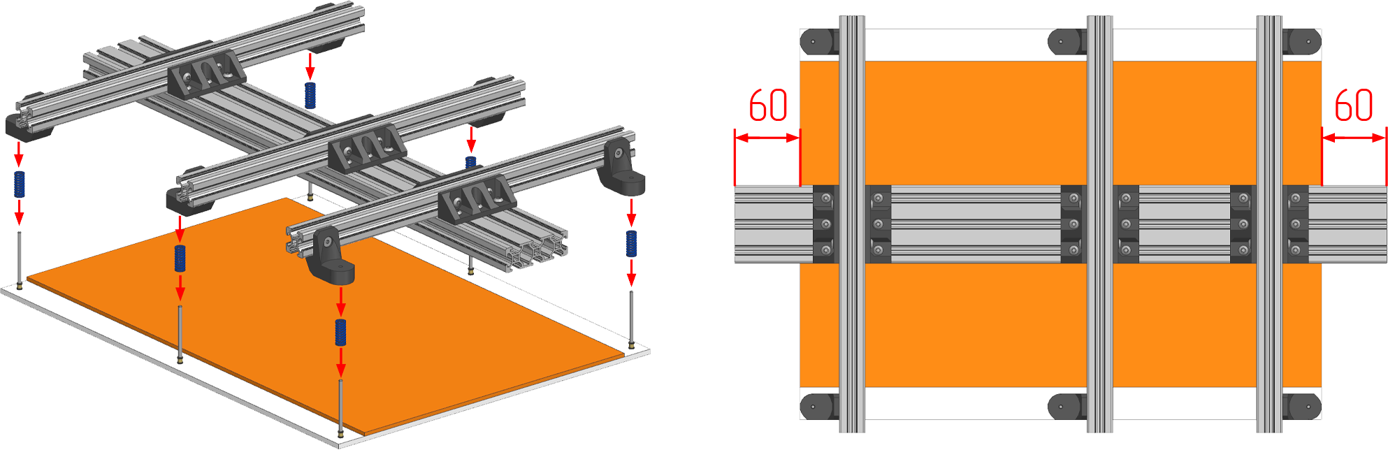

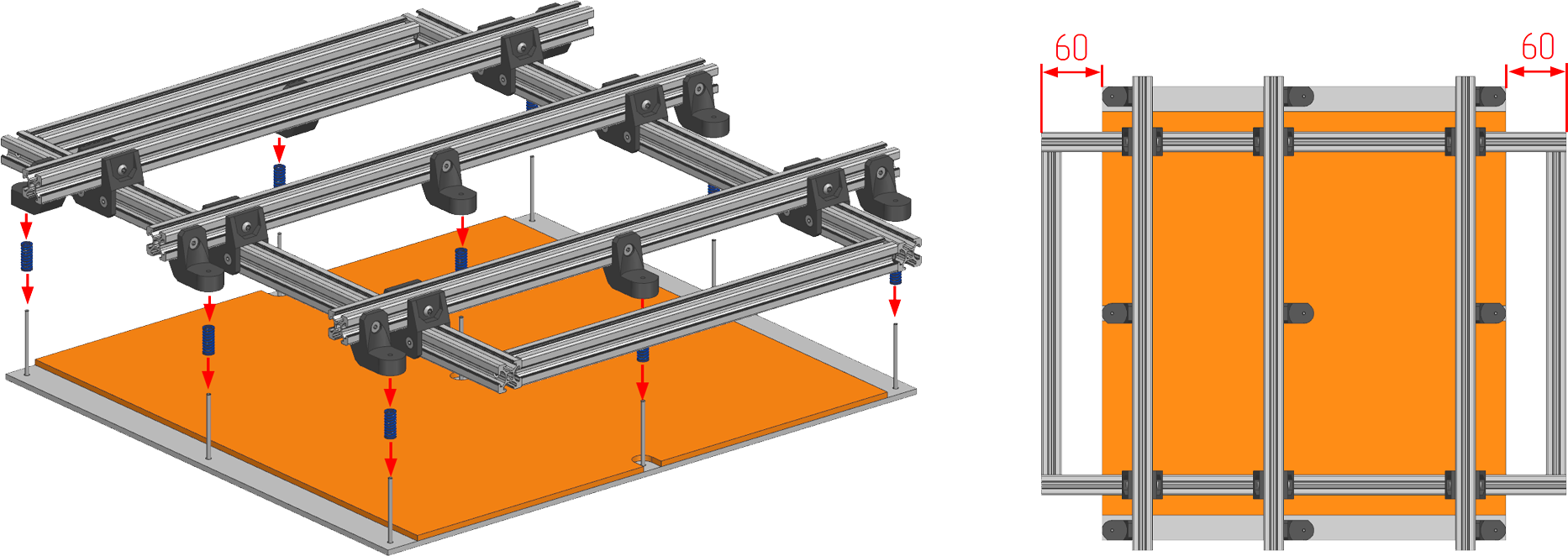

Вариант рамы стола зависит от размера области печати, количества стоек и приводов оси Z, а также количества точек крепления стола к раме. Основными являются 2 варианта:
Вариант с 1 поперечной балкой Вариант с 2 поперечными балками
variant 1 variant 2
Вариант с 1 поперечной балкой обычно собирается с 4 или 6 точками крепления стола т.к. размещению центральных точек мешает поперечная балка. Также этот вариант может использоваться только при сборке VOSTOK'а с 2 стойками оси Z. Иными словами, это упрощенный вариант для принтеров с относительно небольшой областью печати по оси Y, примерно до 300мм.
Вариант с 2 поперечными балками является более универсальным. Он поддерживает любое количество точек крепления стола, от 4 до 9. Стол с такой рамой может быть установлен при любом количестве стоек и приводов оси Z. Но он является немного более сложным, поэтому предполагается, что он будет использоваться при габарите области печати более 300мм по оси Y.

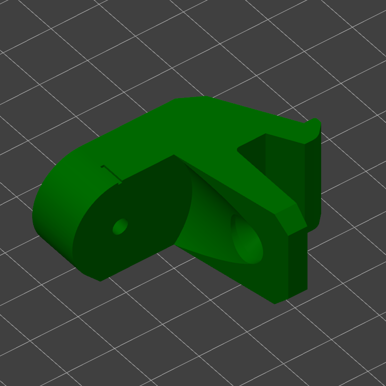

Подготовка печатных деталей
Наименование Ориентация Количество Предпочтительный материал

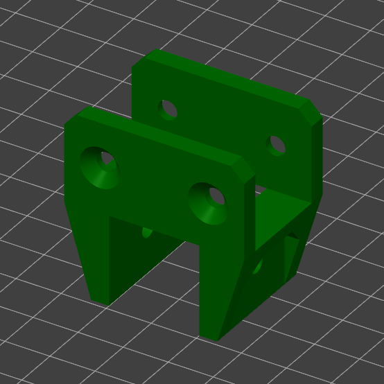

Bed arm end bed_arm_end_orientation По кол-ву точек крепления стола Любой жёсткий с термостойкостью выше 80°C

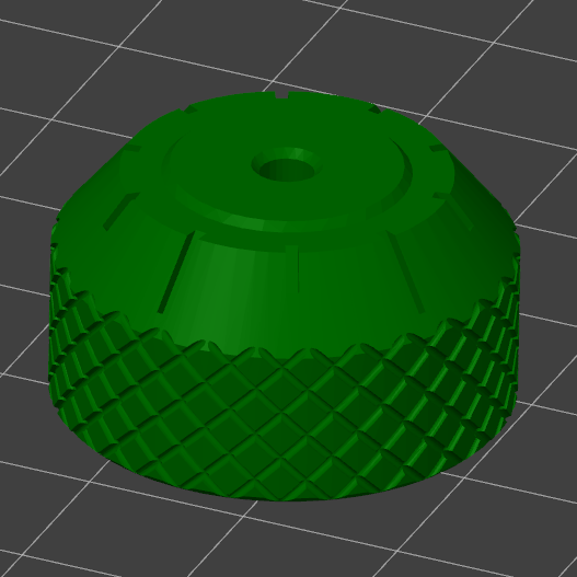

Bed arm knob bed_arm_knob_orientation По кол-ву точек крепления стола Любой жёсткий с термостойкостью выше 80°C

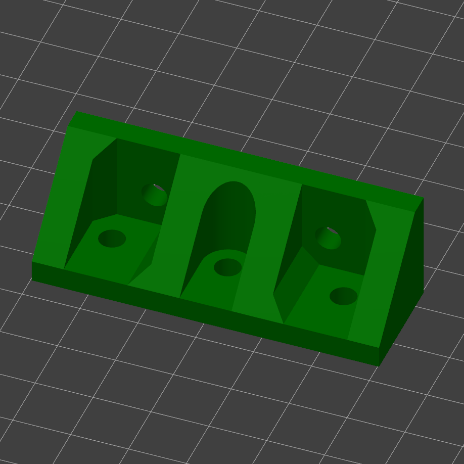

2020 to 2060 mount 2020_to_2060_mount_orientation По 2 на продольную балку Любой жёсткий, кроме PLA
Все детали печатаются без поддержек и не требуют какой-то постобработки, кроме удаления юбки.

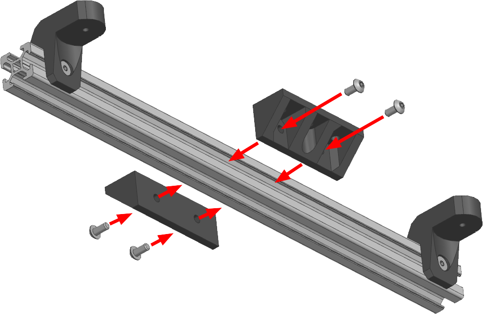

Сборка плеча

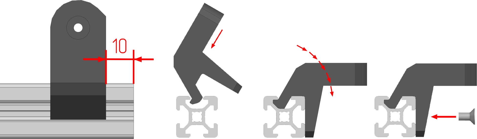

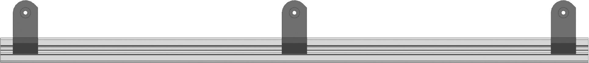

Концевые детали (bed arm end) устанавливаются в 10мм от края профиля как показано на картинке выше, и крепятся на 1 винт М4x8 с потайной головкой и 1 пазовую гайку М4 каждая.
Два крепления профилей 2020 к 2060 устанавливаются в центрах плеч и крепятся на 2 винта М4x8 с полукруглой или цилиндрической головкой и 2 пазовые гайки М4 каждое. На данном этапе винты затягивать не надо.
Сборка рамы

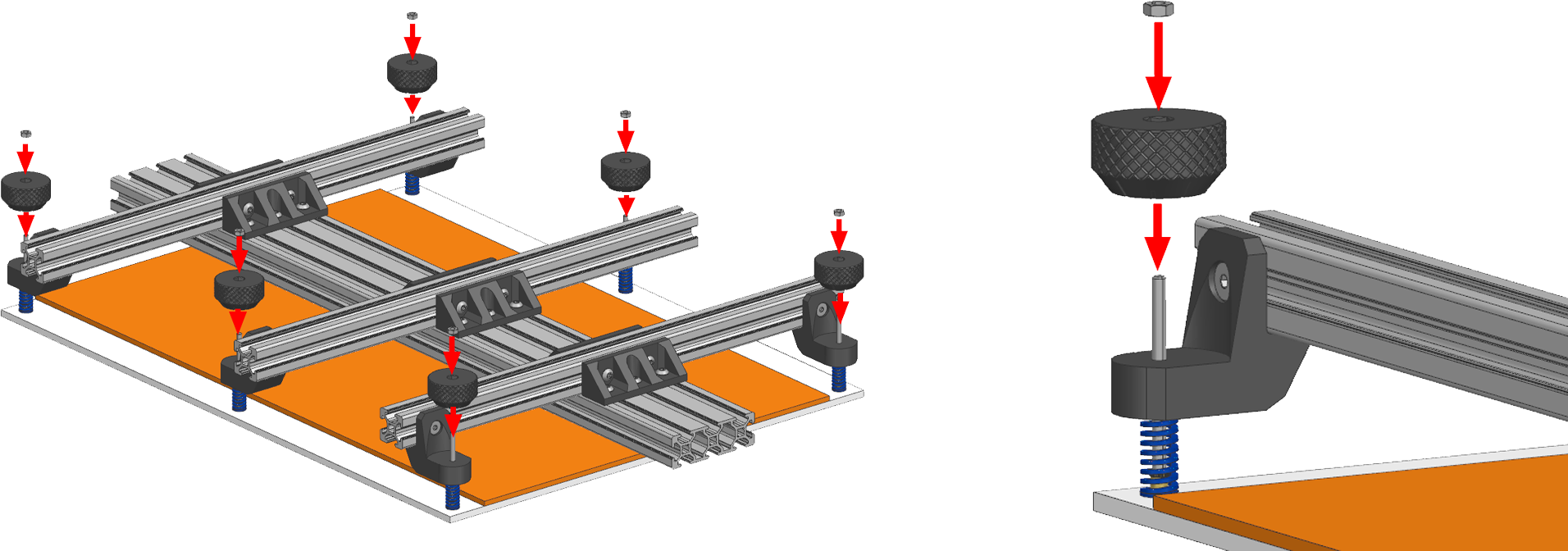

Прикрепите плечи рамы стола к профилю 2060 на 6 винтов М4x8 с полукруглой или цилиндрической головкой и 6 пазовых гаек М4 на каждое. Затягивать крепления на данном этапе не надо.
  1. Положите стол принтера на любую горизонтальную поверхность винтами вверх;
  2. Наденьте пружины на винты;
  3. Подстраивая положение плеч на поперечной балке, установите раму на винты и добейтесь того, чтобы поперечная балка была центрирована относительно стола;
  4. Затяните все крепления.

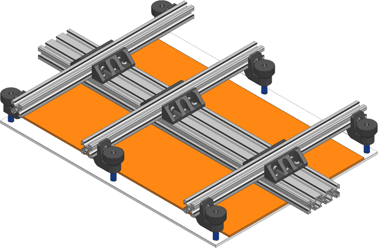

Заложите в барашки по 1 гайке М3 и закрутите получившуюся конструкцию на винты стола.

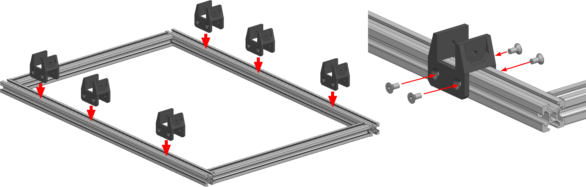

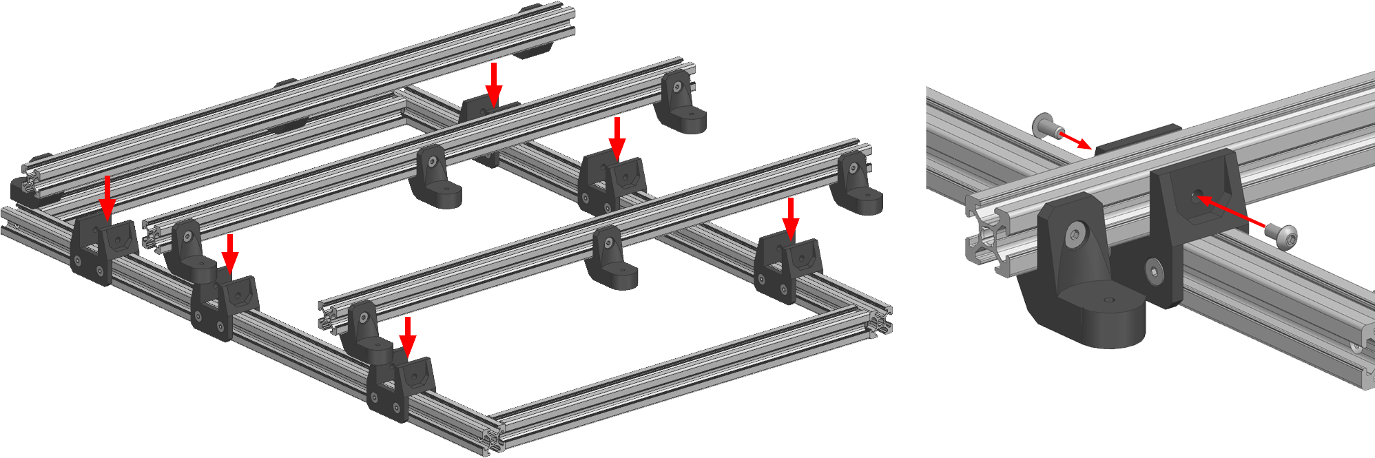

Концевые детали (bed arm end) устанавливаются в 10мм от края профиля как показано на картинке выше, а также в центре плеча. Каждая деталь крепится на 1 винт М4x8 с потайной головкой и 1 пазовую гайку М4.
Сборка основания рамы
Расположите профили рамы стола на ровной горизонтальной поверхности и соедините между собой на винты М6x12 как показано на изображении выше. Чтобы проверить, что всё собрано ровно, промерьте диагонали полученного портала, они должны быть равны.

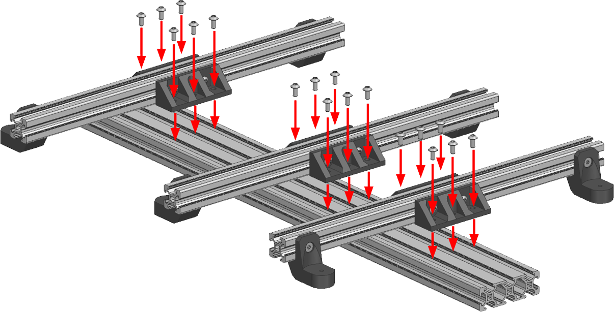

Установите крепления профилей 2020 друг к другу по 3 на каждую поперечную балку основания рамы. Закрепите каждое крепление на 4 винта М4x8 и 4 пазовые гайки М4. Не затягивайте винты на данном этапе, детали должны сохранять подвижность.

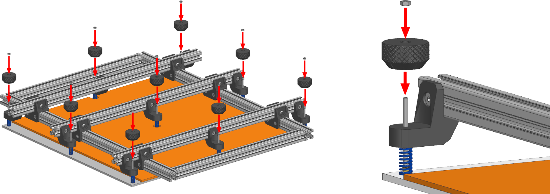

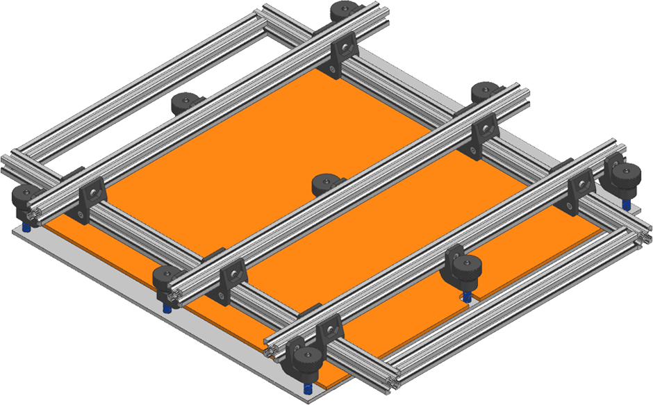

Установите плечи на основание рамы и закрепите их на винты М4x8 и пазовые гайки М4. Не затягивайте винты на данном этапе, детали должны сохранять подвижность.
В текущей версии конструкции концевая деталь плеча может блокировать доступ к одному из винтов крепления 2020 профилей друг к другу. Пока это не исправлено, вы можете либо не устанавливать эти винты т.к. 3 оставшихся будет более чем достаточно, либо частично разобрать раму чтобы получить доступ для этих винтов, затянуть их и собрать всё в обратном порядке
