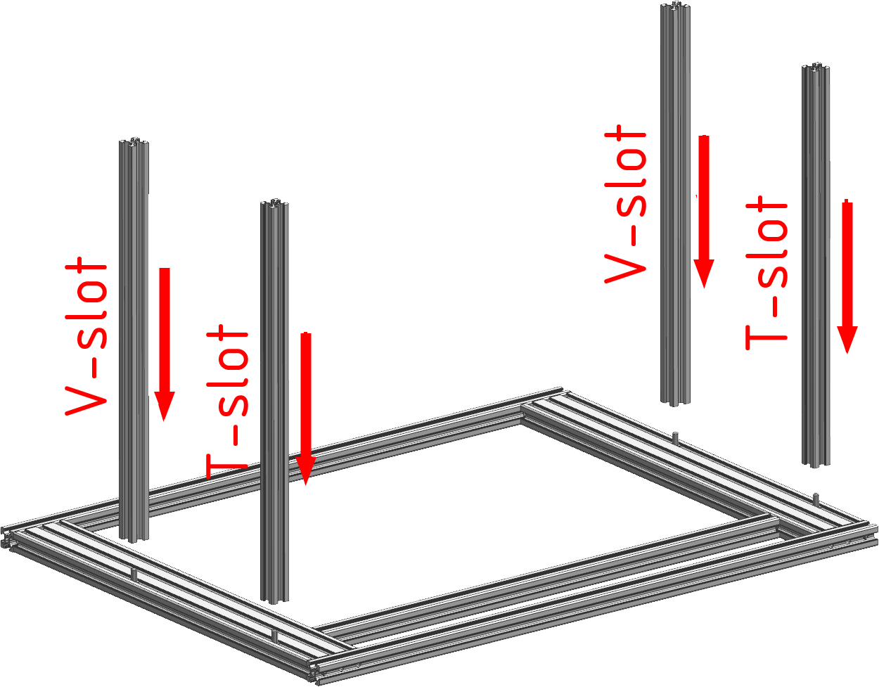

Установка стоек оси Z и вспомогательных стоек

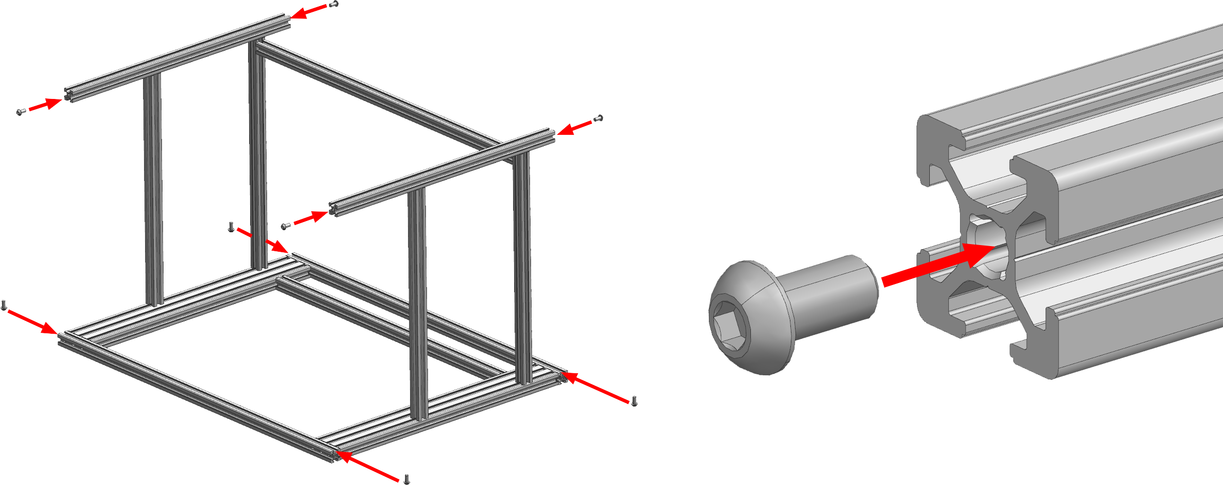

В процессе сборки портала в пазы продольных балок портала закладываются винты М6x12. На этом этапе надо с их помощью прикрутить стойки оси Z (профиль 2020 V-slot) и вспомогательные стойки (профиль 2020 T-slot). Стойки оси Z прикручиваются в передней части, вспомогательные стойки в задней (там, где вспомогательная балка портала).
Выравнивать профили и сильно затягивать крепления на данном этапе не надо, просто прихватите, чтобы ничего не падало

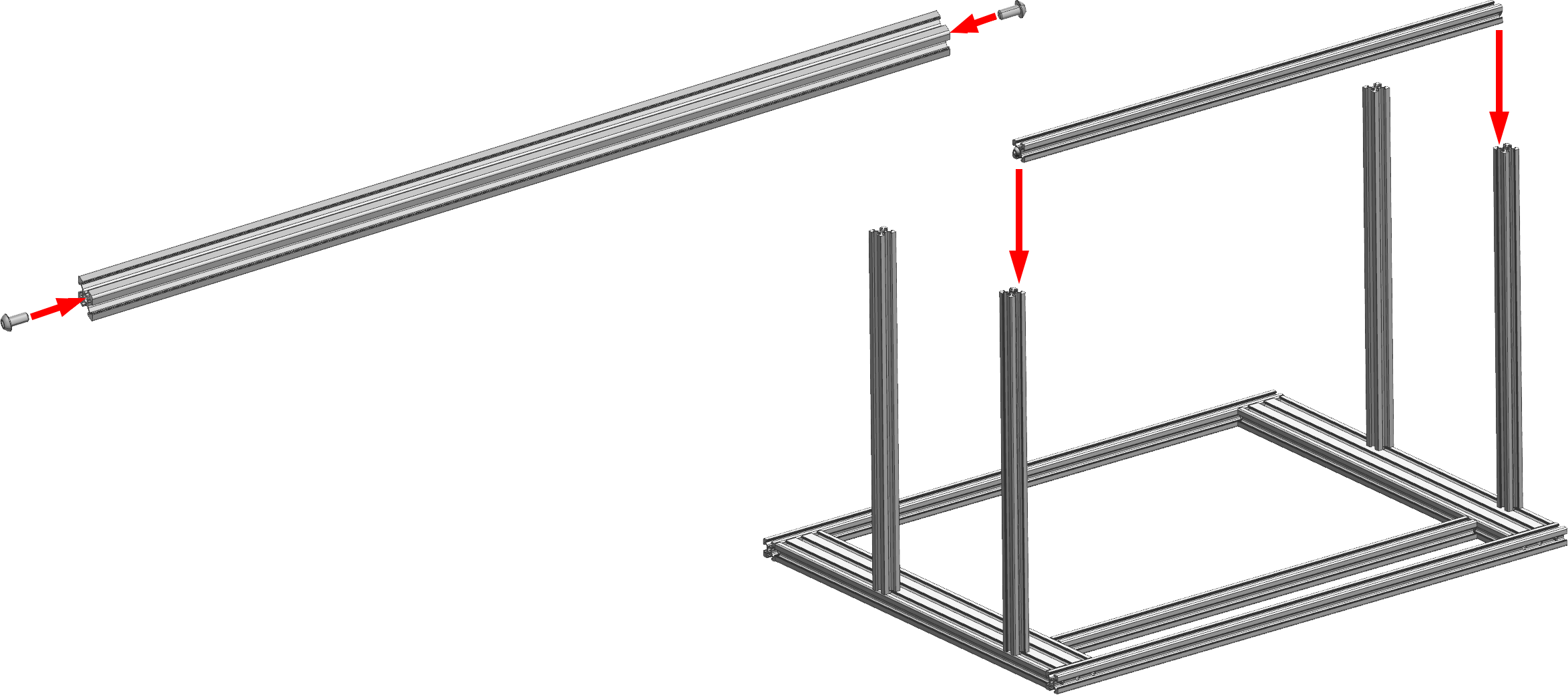

Установка вспомогательной поперечины
В торцы вспомогательной поперечины вкрутите винты М6x12. Не докручивайте их до конца, оставьте зазор от головки до профиля чуть более 2 мм.
Ориентируйте вспомогательную поперечину так, чтобы паз с 5 заложенными пазовыми гайками смотрел в сторону передней части принтера (там, где нет вспомогательной поперечины в портале), а паз с 7 пазовыми гайками смотрел в сторону нижней части принтера (от портала). После этого задвиньте вспомогательную поперечину как показано на картинке выше.

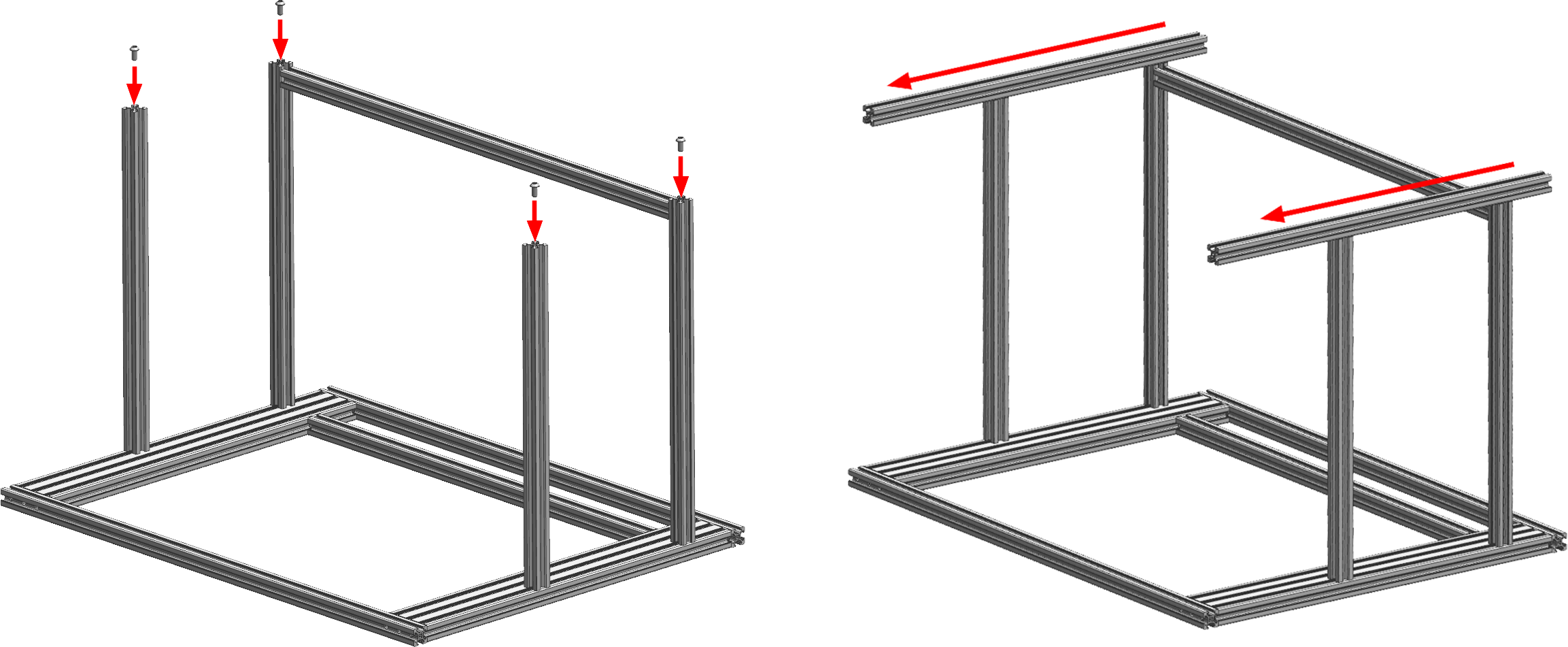

Установка продольных балок основания
В торцы стоек вкрутите винты М6x12. Не докручивайте их до конца, оставьте зазор от головки до профиля около 3 мм.
Ориентируйте продольные балки основания так, чтобы оси отверстий в них были расположены вертикально, плюс прикиньте совпадут ли отверстия с положением балки после задвигания их на место. Если совпадут, то задвигайте. Потом закрутите винты, но не затягивайте сильно.

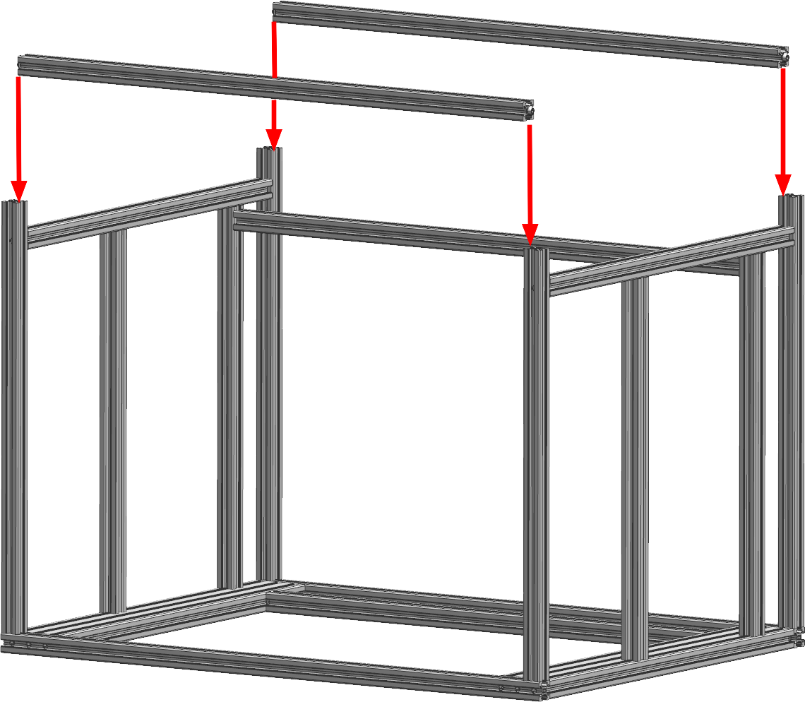

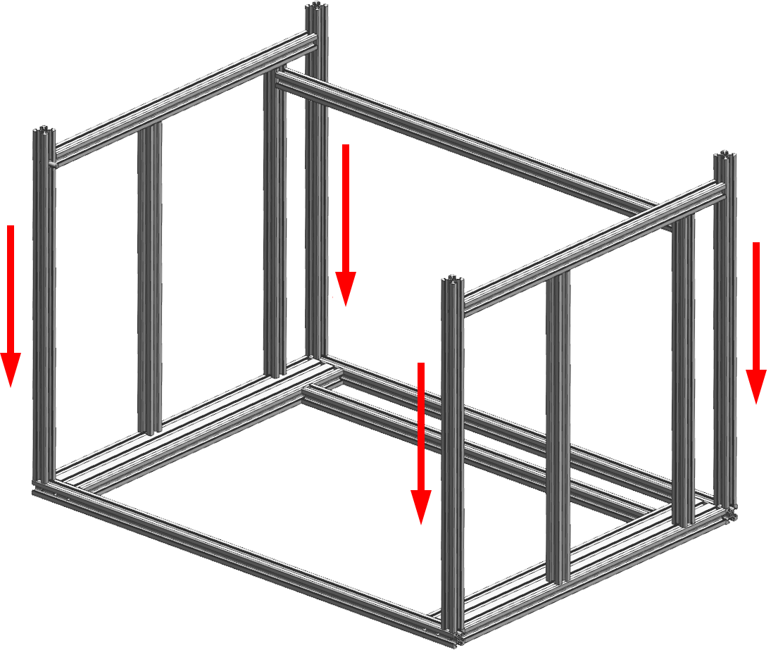

Установка угловых стоек
  1. Закрутите винты М6x12 в торцы продольных балок основания. Не докручивайте до конца, оставьте зазор от головки до профиля около 3 мм;
  2. Заложите винты М6x12 в нижние пазы поперечных балок портала (в ориентации как на картинке находятся сверху, ближн к стойкам).
Задние угловые стойки ориентируйте так, чтобы отверстия в них смотрели от портала (в ориентации как на изображении - вверх). После этого опустите их, заводя головки винтов в пазы, как показано на изображении. Первыми затягиваются винты в торцах угловых стоек, далее винты в основании рамы.
Установка поперечных балок основания
  1. Закрутите винты М6x12 в торцы поперечных балок основания. Оставьте зазор между головкой и профилем чуть более 2 мм;
  2. Опустите поперечные балки основания до уровня продольных балок основания и затяните винты.

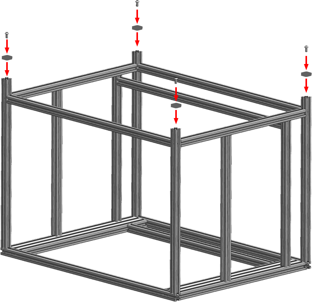

Установка ножек
Ножки прикручиваются к открытым торцам угловых стоек на винты М6x12.
