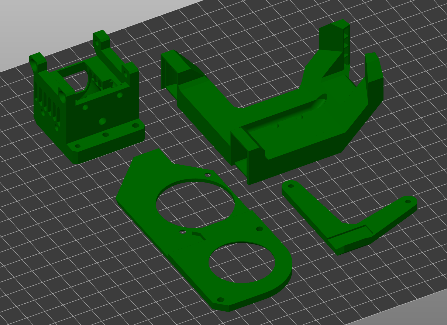

Ориентация деталей и особенности печати
В указанной ориентации детали печатаются без поддержек.
Для детали LPH case настройки стоит подобрать так, чтобы обеспечивалась максимальная жесткость и прочность. Критически важное место - ушки. Очень важно, чтобы пластик в них хорошо спекся, так что их лучше печатать медленно и с перегревом.
Для детали LPH volcano dual 5015 fan duct важно, чтобы не провисли мостики при печати. Поэтому рекомендуется сначала потренироваться печатать детали с мостами из того филамента, который вы выберете, и только потом приступать к печати этой детали. Также особенностью является то, что когда будут печататься мостики, они будут стягивать тонкие боковые стенки друг к другу, что вызовет небольшую ступеньку на стенке. Это не критично и закроется приклеиванием передней панели.
Остальные детали стоит печатать так, чтобы они весили как можно меньше, но при этом не теряли жесткость.

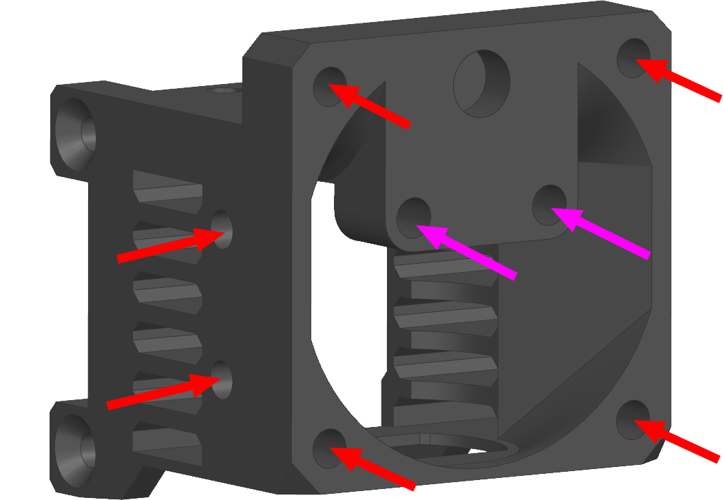

Вплавление резьбовых втулок
На изображении выше указаны отверстия, в которые обязательно надо вплавить втулки для использования этой печатающей головы в качестве левой. Красным обозначены отверстия для втулок М3x3, фиолетовым М3x5. Для правой головы зеркально. В другие аналогичные отверстия тоже можно вплавить втулки, но это не обязательно для сборки.
Перед вплавлением втулки пройдите отверстие сверлом. Диаметр сверла под втулку обычно указывается продавцом втулок. Если не указан, то берите сверло диаметром, равным диаметру самой узкой части втулки или чуть меньше.
Втулки вплавляются обычным паяльником. Если боитесь, что внутрь резьбы попадёт расплавленный пластик, то можно вкрутить во втулку небольшой винтик и греть через него.
После вплавления втулки следует срезать образовывашийся натёк ножом. Если отверстие сквозное, то, скорее всего, образуется комок пластика за втулкой. В таком случае его надо убрать. Можно сделать это закручиванием длинного винтика во втулку, он просто вытолкнет комок дальше.

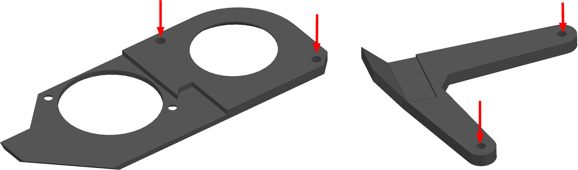

В переднее и заднее крепления вентиляторов 5015 вплавляются втулки М3x3. С передней панелью действовать надо аккуратно так как если пройти сверлом слишком глубоко, или вплавить втулку глубоко, то повредится лицевая сторона панели.

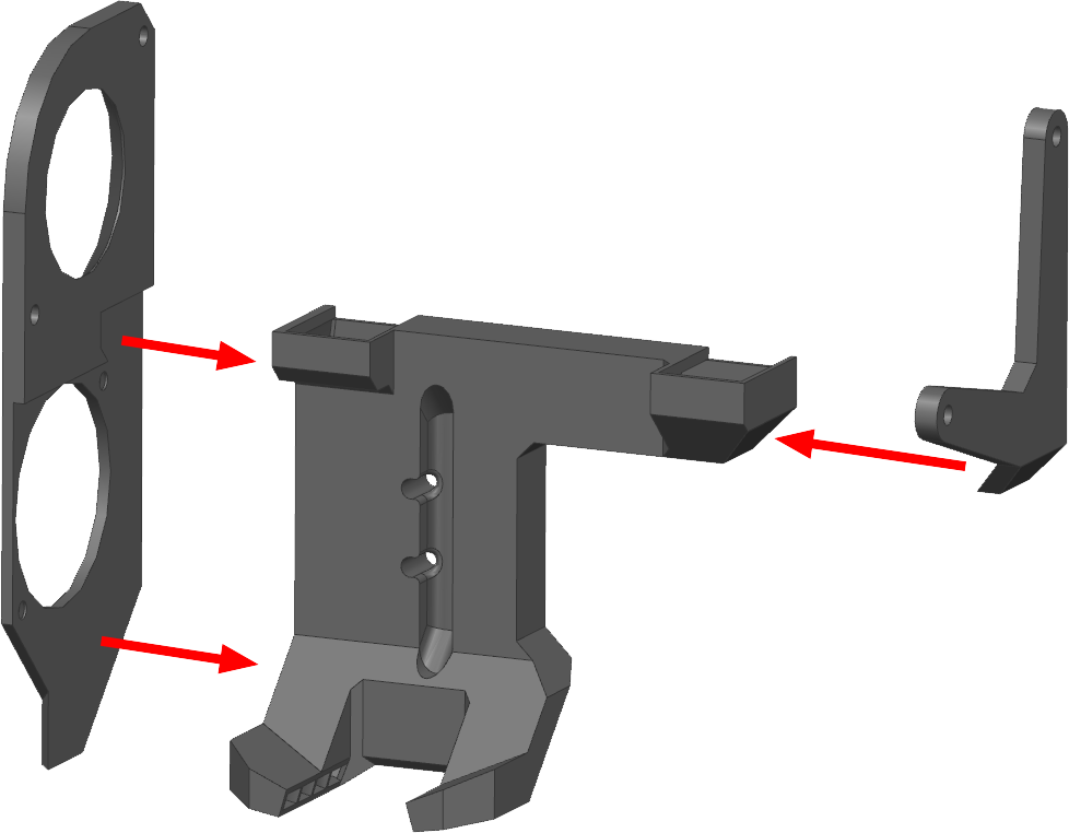

Склейка сопла системы охлаждения модели
Передняя панель и кронштейн заднего вентилятора приклеиваются на сопло системы охлаждения как показано на картинке сверху. Клей можно использовать практически любой так как эти соединения не особо нагружены.

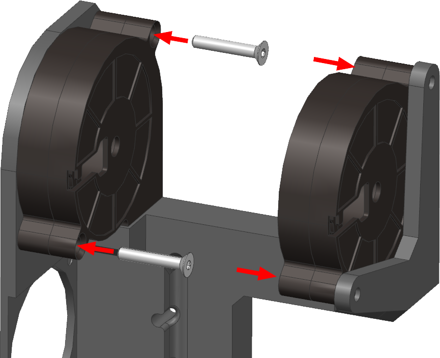

Сборка системы охлаждения модели
Вентиляторы 5015 прикручиваются к системе охлаждения на винты М3x18 с потайной головкой. Для того, чтобы головки винтов не мешали установке системы охлаждения на голову, надо будет зенковать отверстия у вентиляторов, чтобы головки винтов вставали вровень с поверхностью вентиляторов. Обратите внимание, что у 1 вентилятора отверстия зенкуются с передней стороны, а у другого с задней.

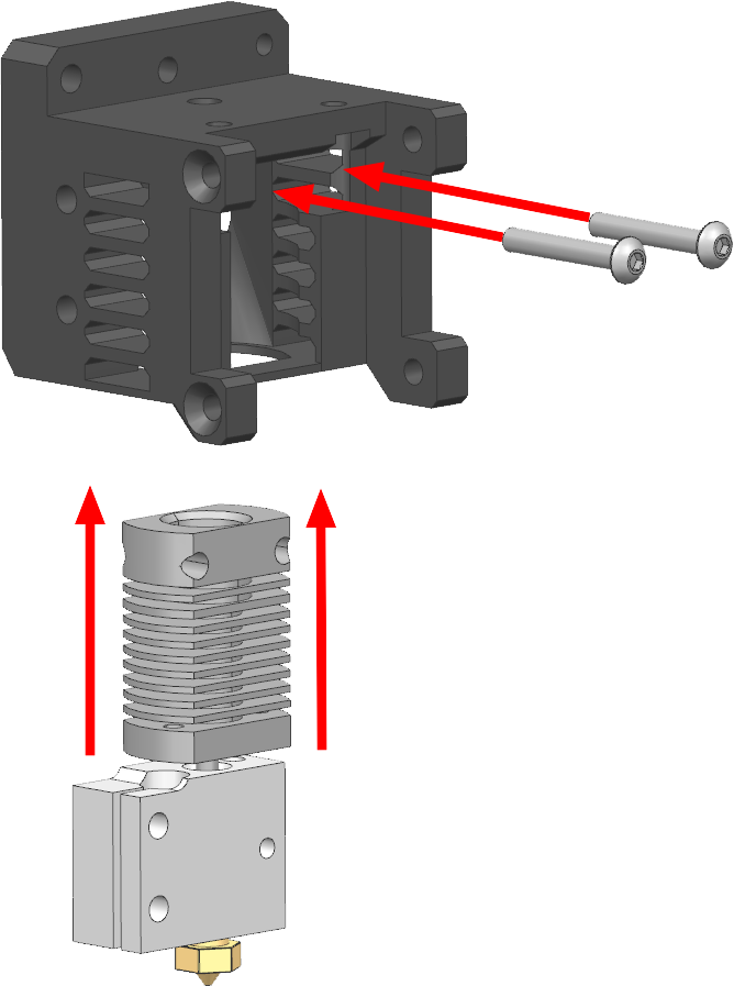

Хотэнд в сборе устанавливается снизу и крепится двумя винтами М3x20.
Если вы используете хитблок Volcano, то обратите внимание на ориентацию хотэнда. Он должен быть повёрнут нагревателем от предполагаемого расположения системы охлаждения. При этом нагреватель и термистор уже должны быть установлены в хитблок.
Если вы используете хитблок CHC Pro, то придётся снять небольшую пластинку, которая предотвращает перегибание проводов. После установки системы охлаждения, её корпус будет держать провода недвижимо, так что шанс сломать провода в процессе эксплуатации не велик. Выход проводов лучше ориентировать в сторону углубления в системе охлаждения.

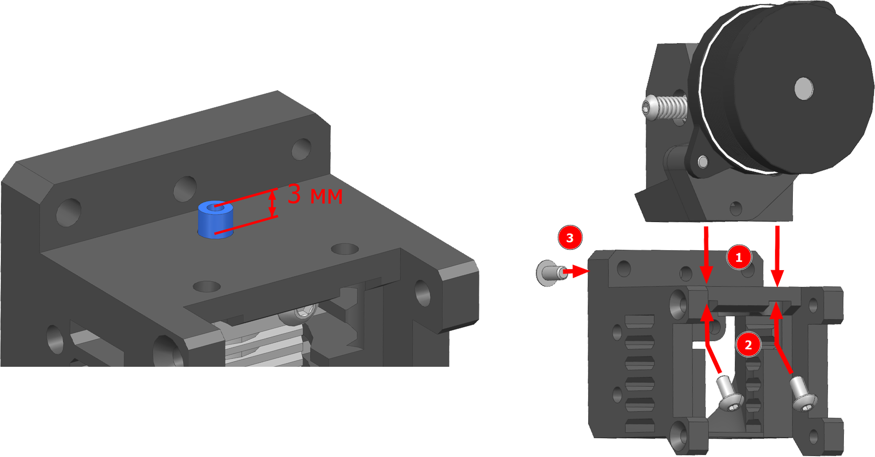

- Вставьте PTFE трубку ID2 OD4 в отверстие и обрежьте так, чтобы кончик выступал на ~ 3 мм;
- Установите подающий механизм на корпус печатающей головы и прикрутите винтами М3x6 с полукруглой головкой. В случае использования LGX Lite используются два винта (2), в случае Minifeeder еще и дополнительный третий винт спереди (3).

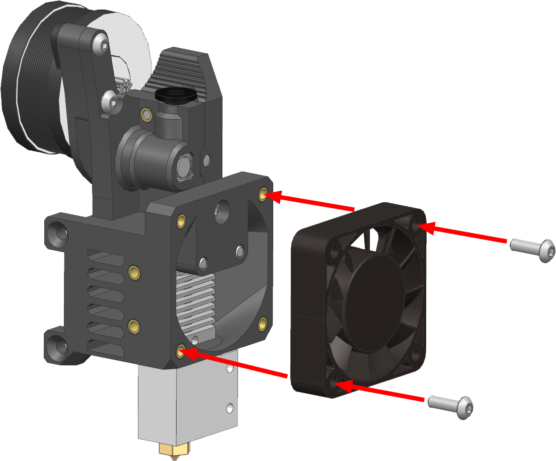

Установка вентилятора охлаждения хотэнда

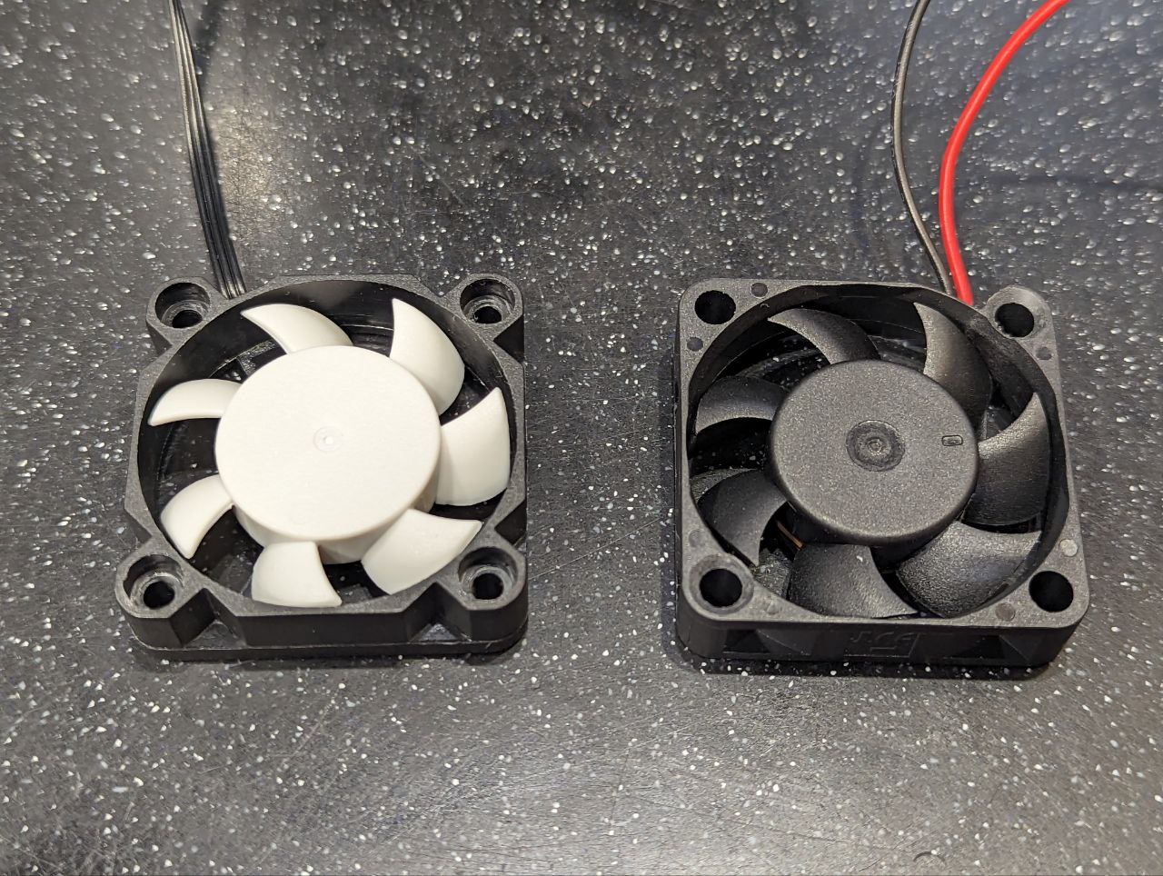

Вентиляторы 4010 бывают с углублениями под головки винтов (как слева) и без них (справа).
- Если углубления есть, то используются винты М3x10 с полукруглой или цилиндрической головкой;
- Если углублений нет, то можно:
- Создать их с помощью цековки или даже сверла с достаточно большим углом при вершине (для наших целей сойдёт). В таком случае будут использоваться такие же винты, как если углубления были;
- Зенковать отверстие под винт М3x12 с потайной головкой (показано справа).
Установите вентилятор на место в таком положении, чтобы провод выходил наверх. Зафиксируйте двумя винтами, выбранными ранее. Обратите внимание на то, на какие именно отверстия крепится вентилятор. Для правой головы отверстия следует выбирать зеркально.

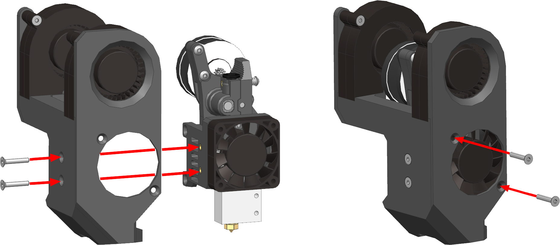

Установка системы охлаждения
- Установите систему охлаждения сбоку так, чтобы провода от хотэнда попали в углубление и наживите два винта М3x16 с потайной головкой сбоку;
- Вставьте два оставшихся винта М3x16 в отверстия спереди. После этого можно затянуть все винты крепления системы охлаждения к корпусу печатающей головы.
