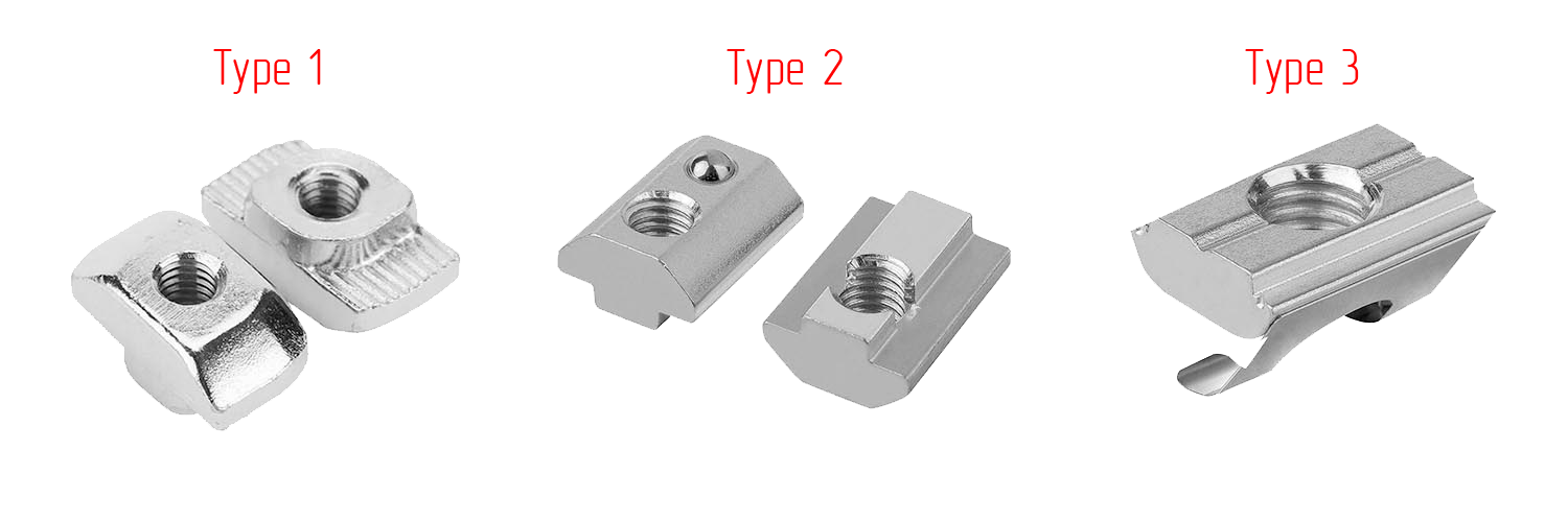

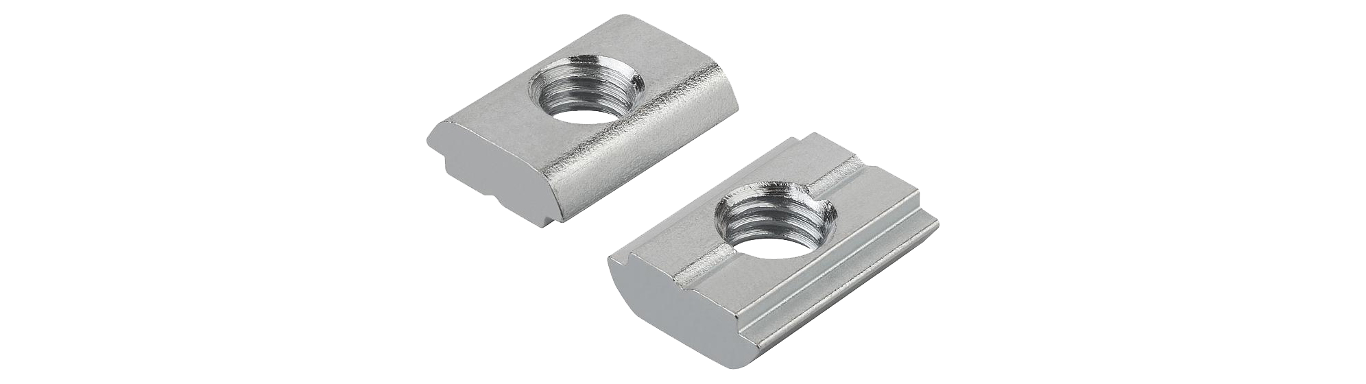

Зашивка и большинство деталей механики принтера крепятся к профилям через пазовые гайки. Они бывают нескольких типов.
good nuts
На изображении выше представлено 3 типа пазовых гаек, рекомендуемых для сборки принтера. Тип 1 может устанавливаться в паз и выниматься из него свободно, но неудобен так как не всегда нормально поворачивается в пазу и это надо контролировать. Типы 2 и 3 тоже можно устанавливать в паз и вынимать из него в любой момент, но они значительно более удобны в эксплуатации так как поставить их неправильно не получится, плюс они не падают в вертикальных пазах. В спецификации начиная с версии 0.8.3 рекомендуется тип 2.

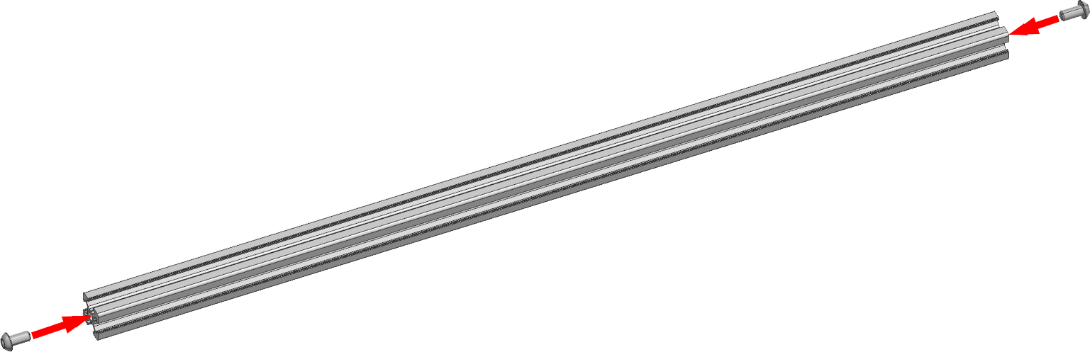

Вкрутите 2 винта М6x12 в торцы вспомогательной балки портала. Не докручивайте до конца, оставьте около 3 мм от головки до стенки профиля.

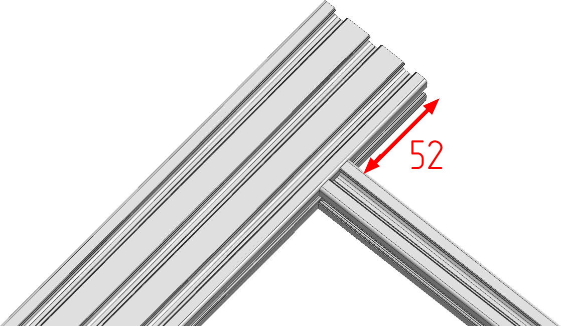

Задвиньте головку одного из винтов на вспомогательной балке в боковой паз продольной балки. Ориентируйте продольную балку так, чтобы вертикальное отверстие в ней было в дальнем пазу от вспомогательной балки.
portal_3

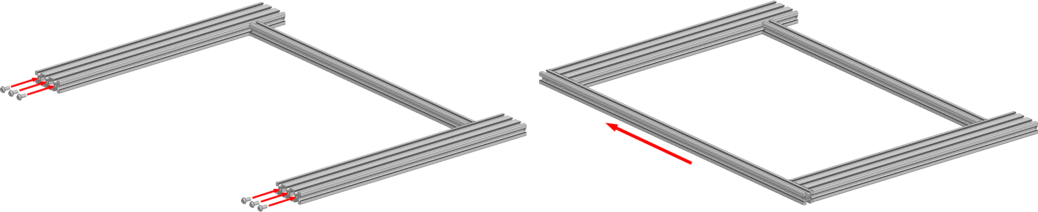

Продвиньте вспомогательный профиль так, чтобы был доступ до винта в ней ключом через поперечное отверстие во вспомогательной балке. Выровняйте балки в плоскости и выставьте изображенное на картинке выше расстояние равным 52 мм. Стяните соединение.

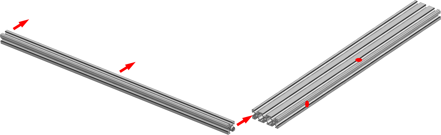

Прикрепите вторую продольную балку портала к ранее собранным частям зеркально первой продольной балке. Обратите внимание, что на обеих продольных балках вертикальные отверстия для стоек оси Z должны располагаться на внешней стороне портала.

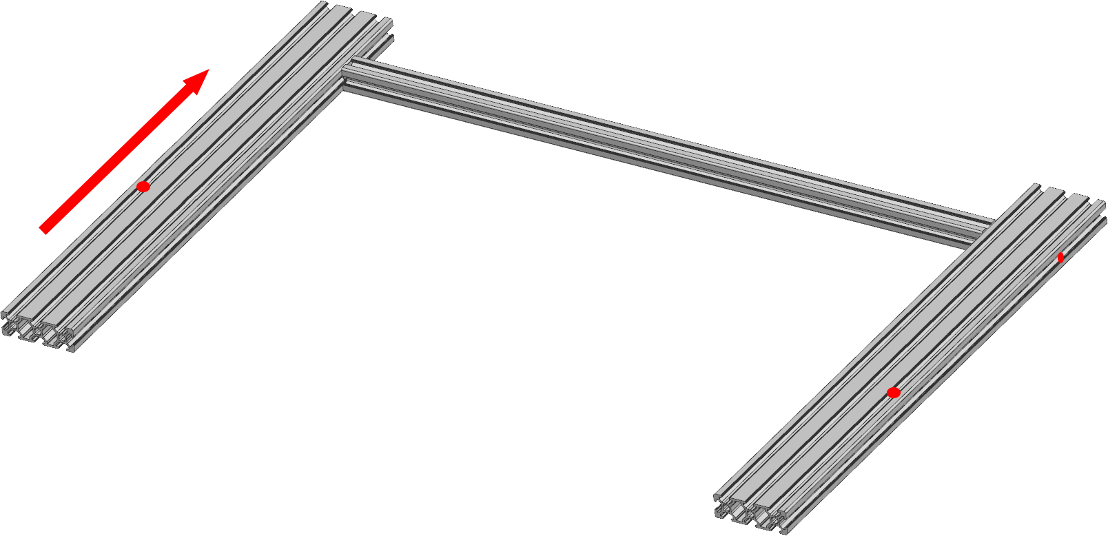

Закрутите 6 винтов М6x12 в отверстия в передних торцах продольных балок портала. Не докручивайте винты до конца, оставьте расстояние от головок винтов до проифиля около 3мм.
Расположите поперечную балку портала так, чтобы 6 отверстий оказались в плоскости портала. Задвиньте эту балку как показано на изображении выше. Выровняйте углы и плоскости, после чего зафиксируйте соединения. Сильно затягивать на этом этапе не нужно.

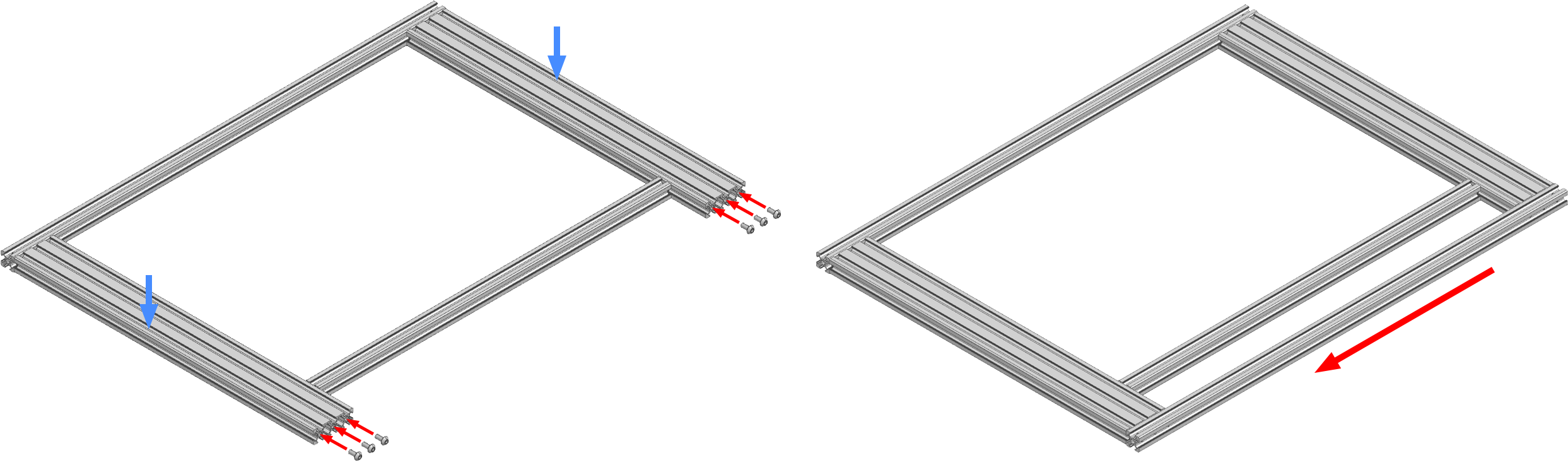

Установка задней поперечной балки
portal_9
  1. В торцы продольных балок вкрутите 6шт винтов М6x12. Не докручивайте до конца, оставьте зазор от головки до профиля около 3мм;
  2. В пазы, отмеченные синими стрелками, заложите винты М6x12:
    1. Если принтер собирается с 4 стойками оси Z, то по 3шт. винт М6x12;
    2. Если принтер собирается с 2 стойками оси Z, то по 2шт. винт М6x12;
  3. Задвиньте переднюю балку по головкам винтов как это показано на изображении выше. После этого выровняйте всё и закрутите винты. Не затягивайте сильно.
