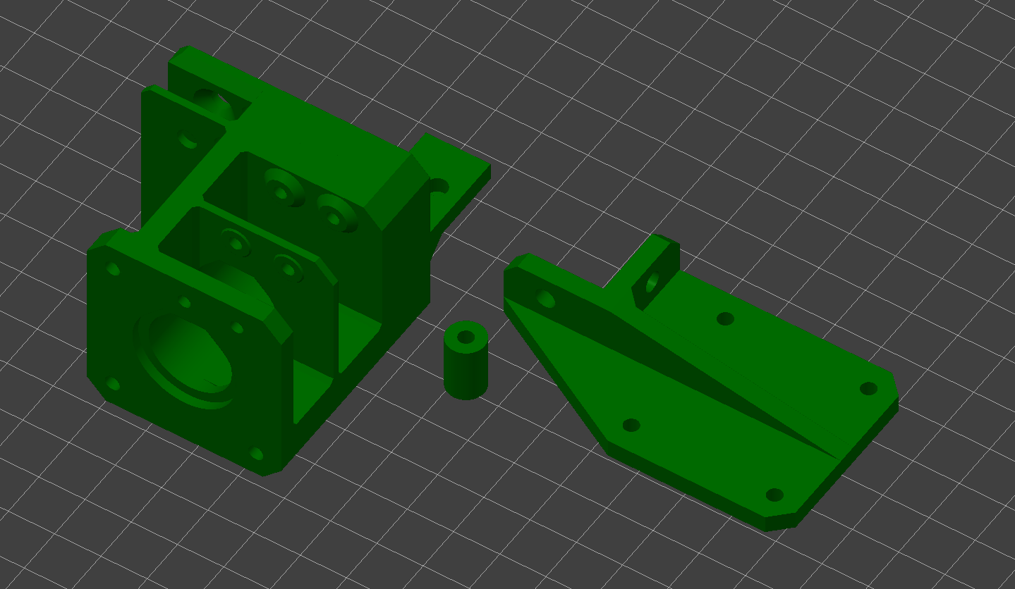

Ориентация деталей и особенности печати
При печати деталей в указанной ориентации, поддержки не нужны. Все детали должны быть максимально прочными и жесткими. Поэтому рекомендуется печатать со следующими параметрами:
- Толщина стенок 2-3мм;
- 100% заполнения;
- Невысокая скорость;
- Ширина линий >120% от диаметра сопла;
- Толщина слоя <30% от ширины линий.

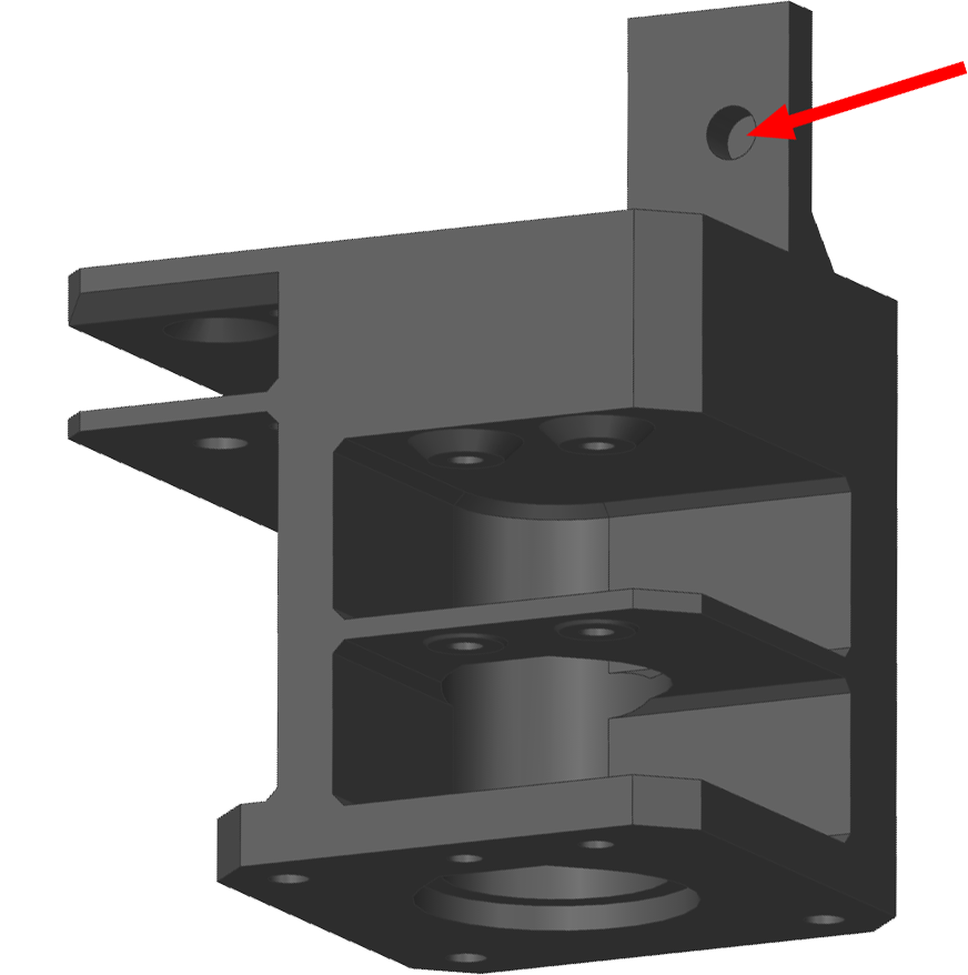

Подготовка кронштейнов моторов
После печати кронштейнов моторов будет необходимо удалить мембрану из отверстия, отмеченного на изображении выше.

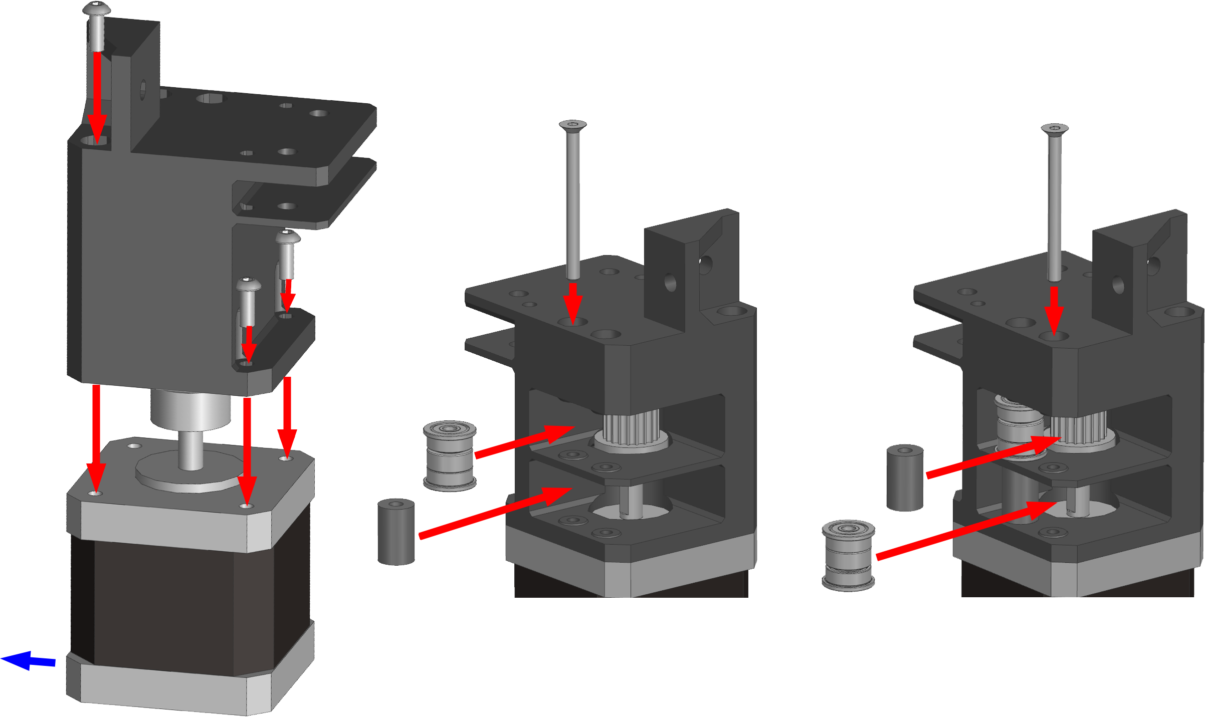

Привод оси X

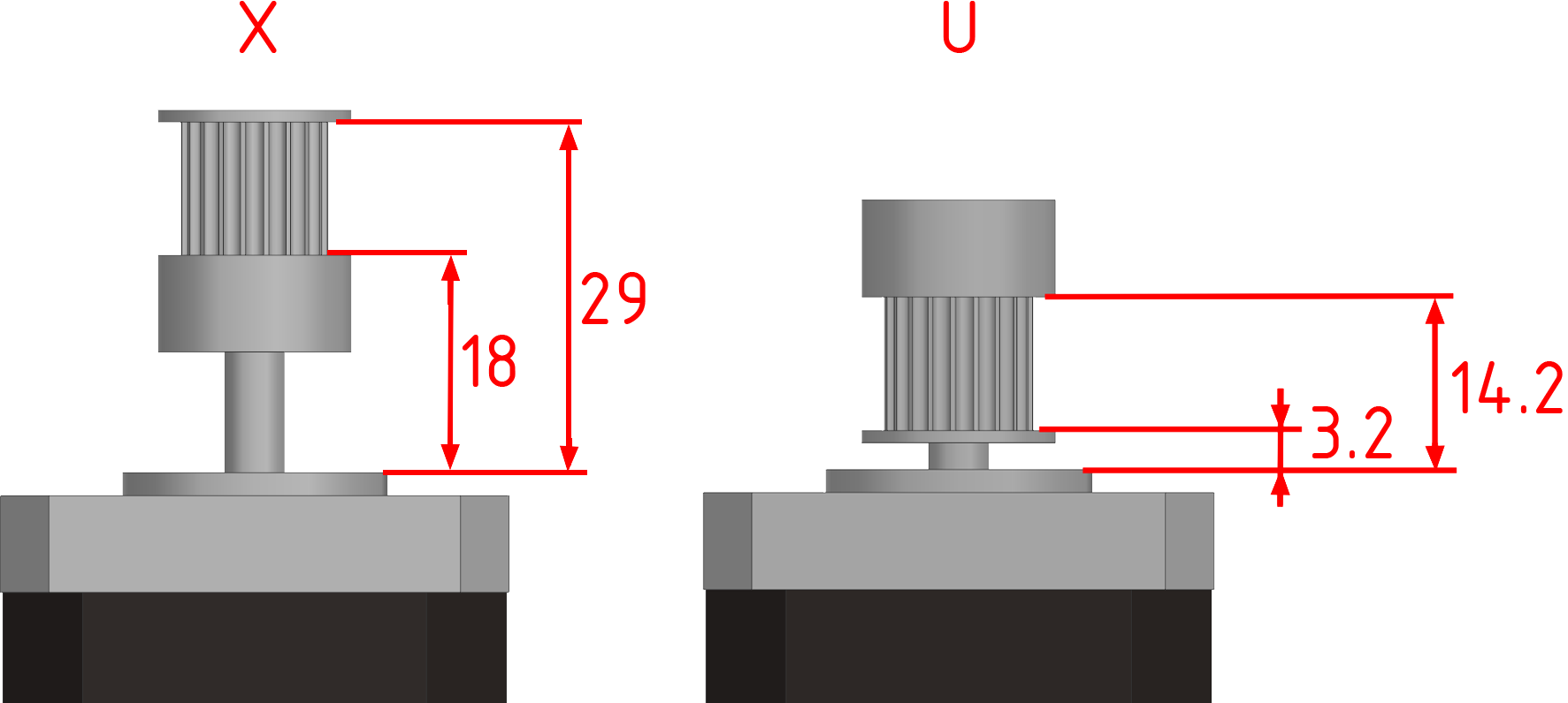

Подготовка моторов
На моторы осей X и U установите шкивы так, как показано на изображении выше.

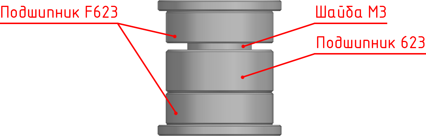

Сборка роликов
Все ролики в принтере состоят из двух подшипников f623, одного подшипника 623 и шайбы М3, соединенных таким образом, как показано на изображении выше. При этом не важно между какой парой подшипников располагается шайба.
Для удобства сборки рекомендуется все ролики предварительно собрать и обклеить полоской скотча, чтобы те не рассыпались, и их можно было бы устанавливать как единую деталь. После сборки скотч с роликов необходимо будет снять.
На эту сборку требуется 2 ролика, если собирается вариант с 1 печатающей головой, и 4 ролика, если собирается вариант с 2 печатающими головами.

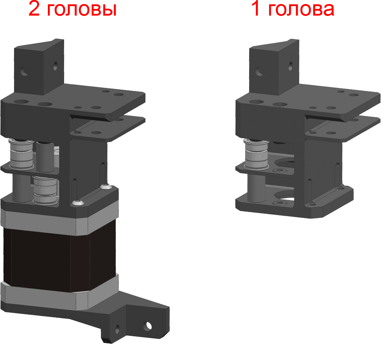

Сборка привода оси X
- Установите мотор в кронштейн и закрепите на 3 винта М3x8. Обратите внимание на ориентацию мотора, он должен стоять разъёмом к центру принтера (синяя стрелка);
- Установите ролик, расположенный ближе к стенке, и закрепите винтом М3x35 с потайной головкой;
- Если собираете версию под 2 печатающие головы, то установите второй ролик и закрепите его винтом М3x35 с потайной головкой.

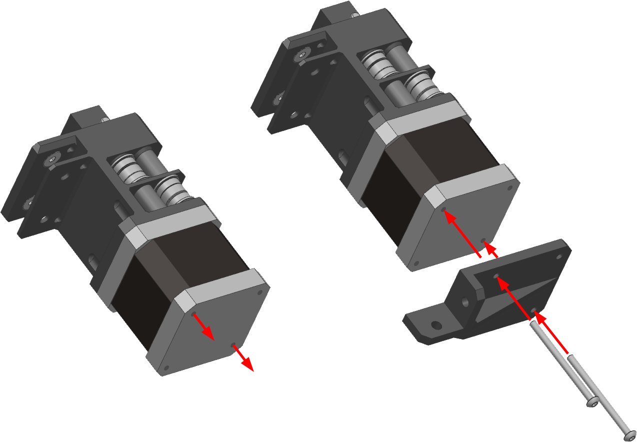

Установка усилителя оси X
Выкрутите любые два винта мотора по диагонали. Это никак не повлияет на его работу, если оставить два оставшихся на месте.
Усилитель прикручивается к нижней части мотора на два винта М3 с полукруглой или цилиндрической головкой. Длина винта должна быть равна длине мотора. Обычно это нестандартный размер, так что придётся покупать винты длиннее и обрезать. Если винт будет длиннее, то он будет мешать винтам, которые крепят мотор к кронштейну. Если будет сильно короче, то не достанет до резьбы.

Привод оси U собирается аналогичным образом, за исключением пары вещей:
- Если собирается вариант под 1 печатающую голову, то кронштейн оси U выполняет роль держателя одного ролика. В таком случае устанавливать мотор, усилитель и т.д. не надо;
- Положение роликов на кронштейне оси U не зеркально таковому на оси X.

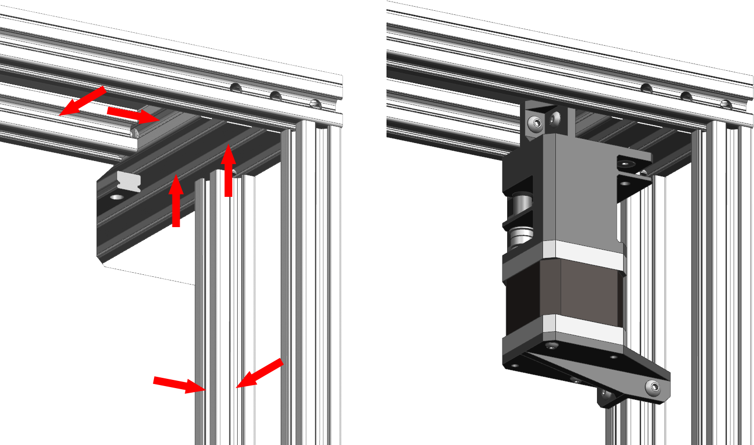

Установка привода оси X
- Заложите пазовые гайки М4 согласно изображению выше. 1 стрелка = 1 гайка;
- Установите привод оси X в заднюю левую часть принтера так, как показано на изображении выше (вид сзади). Привод крепится на 2 винта М4x8 с потайной головкой с внешней стороны принтера, 2 винта М4x8 с полукруглой головкой в портале. Еще 2 винта М4x8 с полукруглой головкой крепят усилитель к вспомогательной стойке.
Установка привода оси U
Привод оси U устанавливается зеркально приводу оси X.
