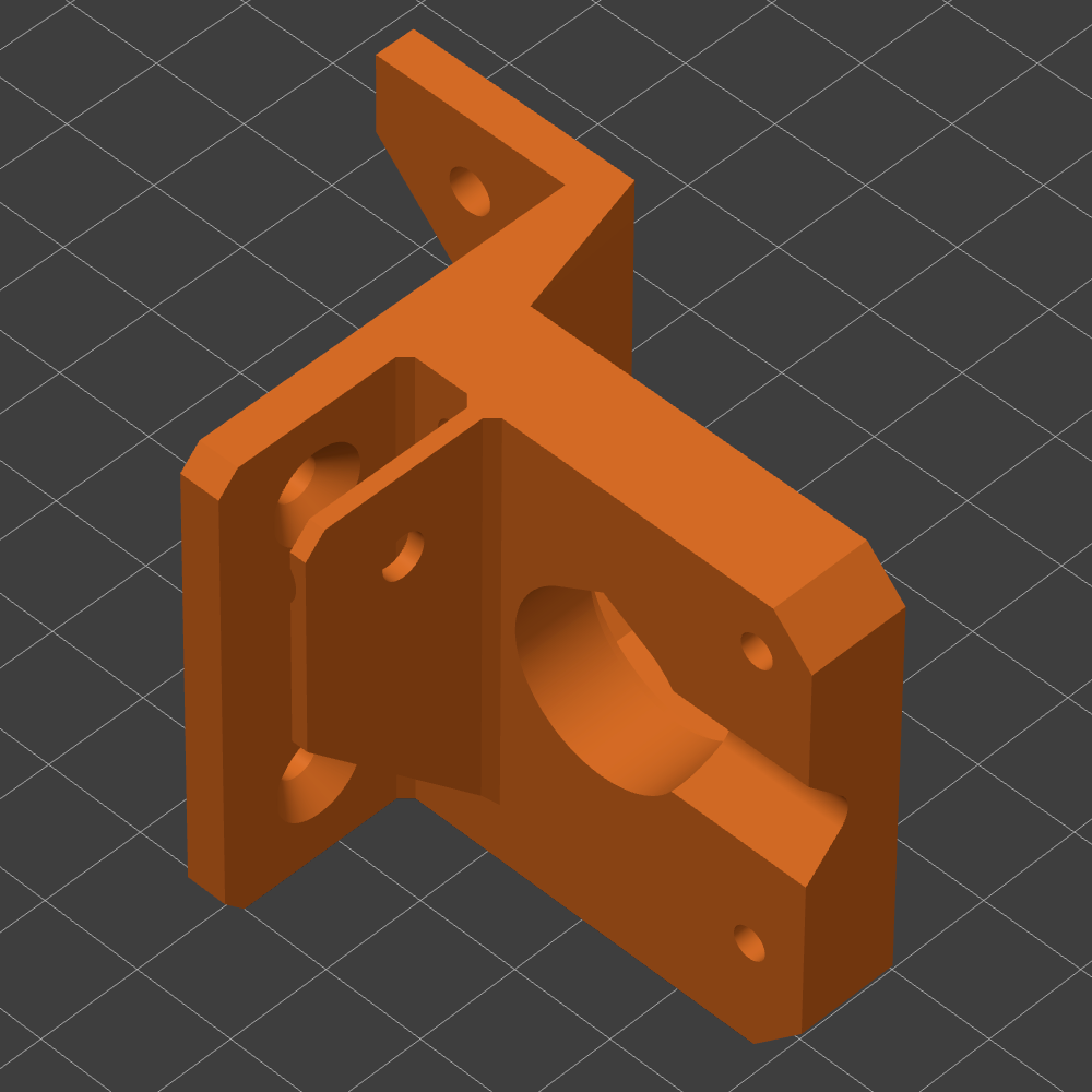

Y motor mount 2 PA6 GF30, PP GF30 Возможно напечатать из других материалов, например, на основе ABS, ASA, PC и подобных. Одну деталь нужно отзеркалить

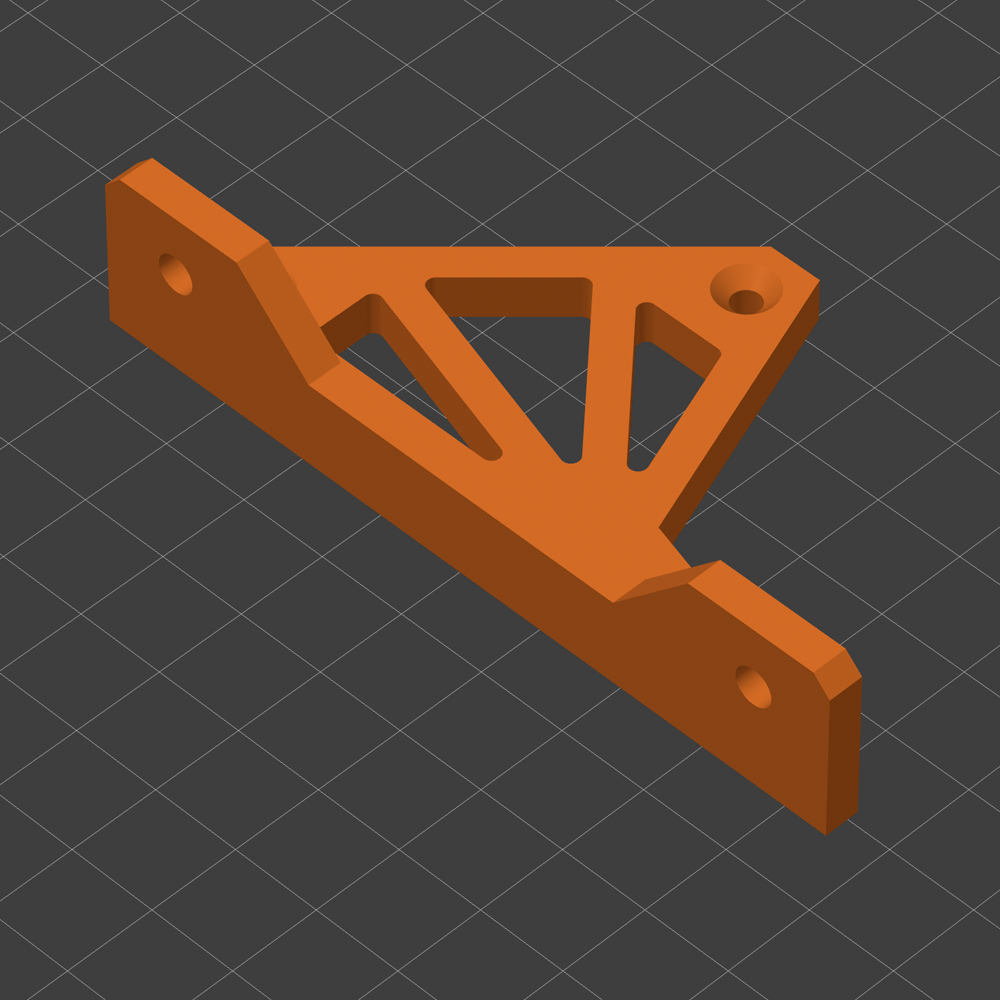

Y motor strengthener 0-2 Любой жесткий с термостойкостью ≥90°С Опционально
При печати деталей в указанной ориентации, поддержки не нужны. Все детали должны быть максимально прочными и жесткими. Поэтому рекомендуется печатать со следующими параметрами:

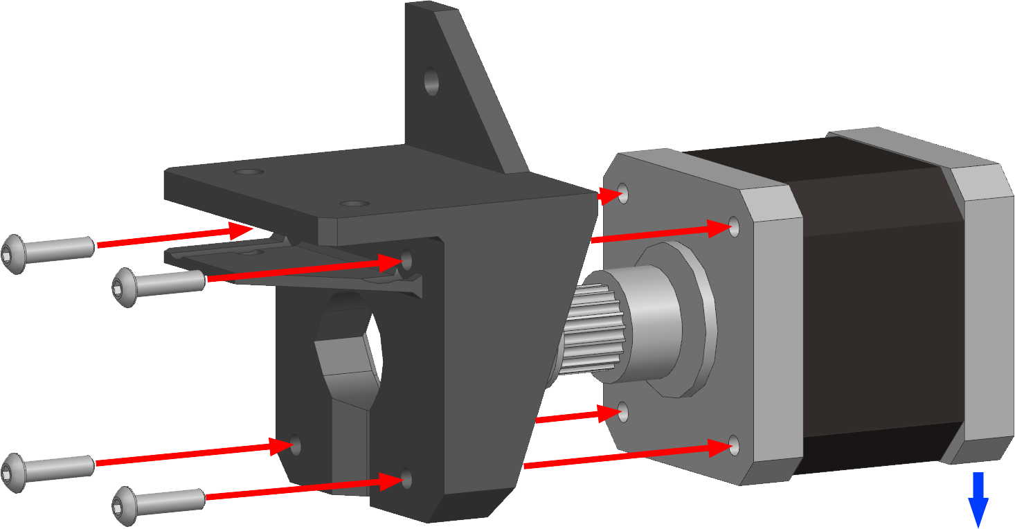

Сборка привода оси Y
Установите мотор в привод так, чтобы провод выходил вниз (на изображении показано синей стрелкой) и закрепите на 4 винта М3x12.

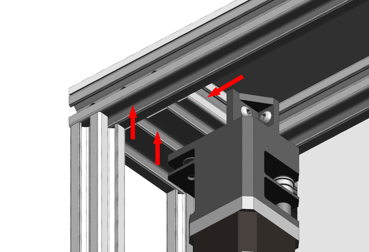

Установка привода оси Y

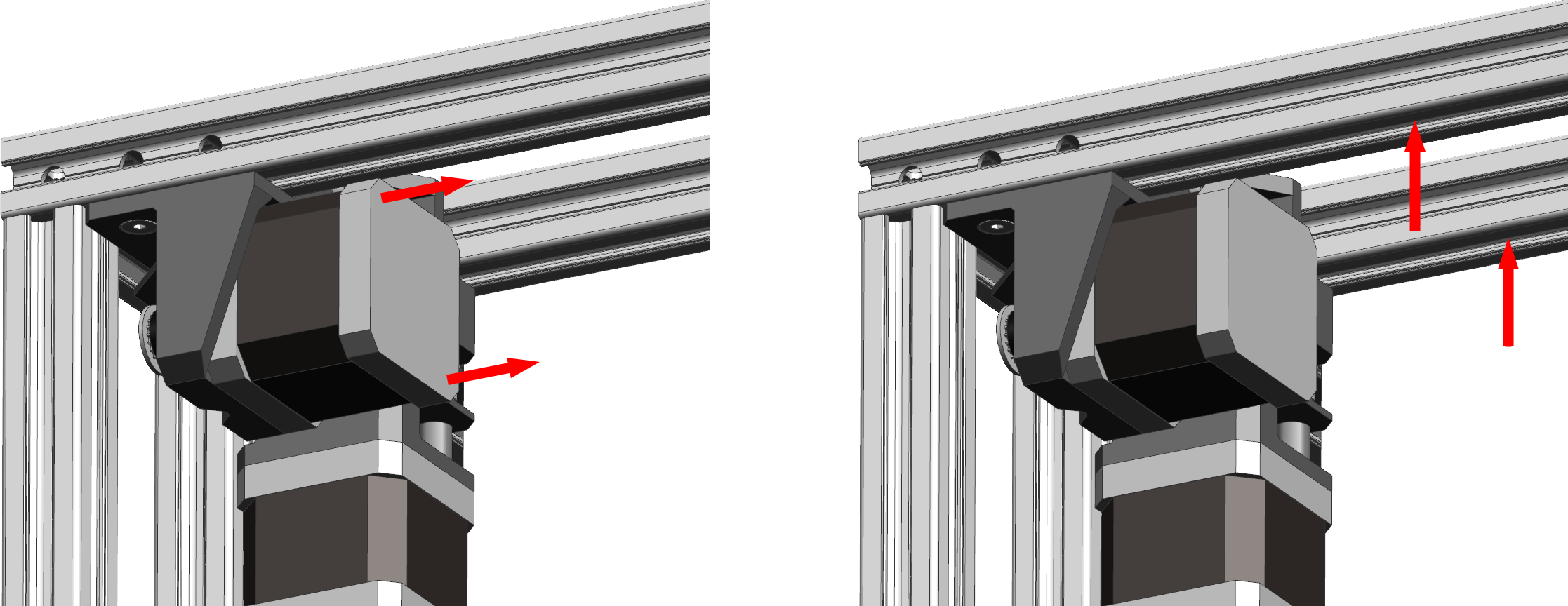

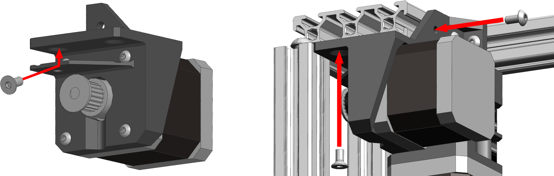

Заложите по 1 пазовой гайке М4 в указанные на изображении пазы профиля.
  1. Установите винт М4x8 с потайной головкой как показано на изображении;
  2. Установите привод на место и закрутите заранее заложенный винт М4x8 с потайной головкой, а так же еще один такой же винт и винт М4x8 с полукруглой головкой.

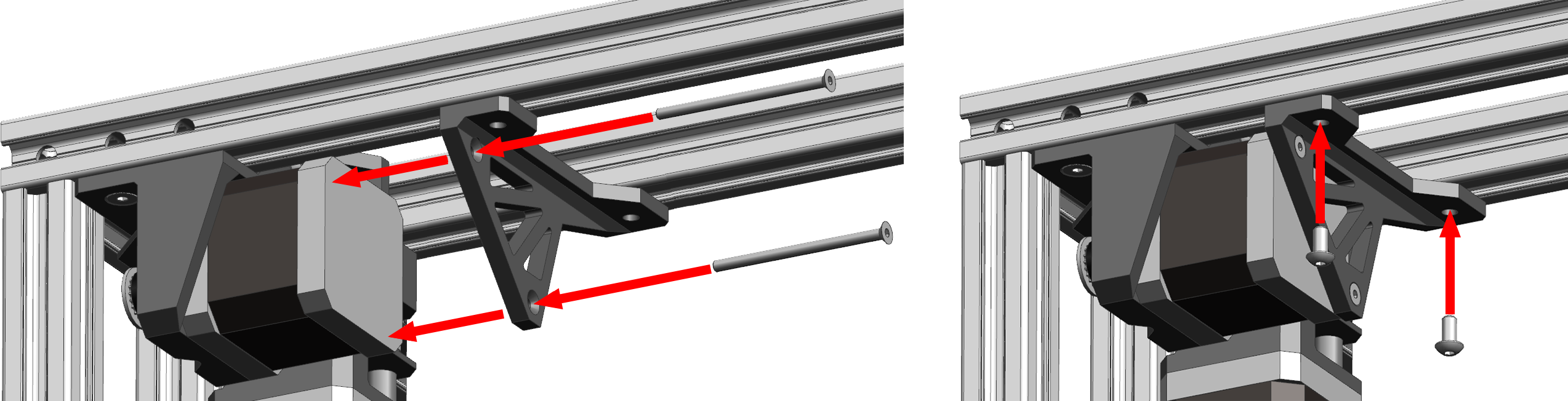

Установка усилителя (опционально)
  1. Из мотора выкрутите 2 указанных винта;
  2. В указанные на изображении пазы заложите по 1 гайке М4.
  1. Прикрутите усилитель к мотору на 2 винта М3х[длина мотора + 2] с потайной головкой;
  2. Закрепите усилитель к раме на 2 винта М4x8.
