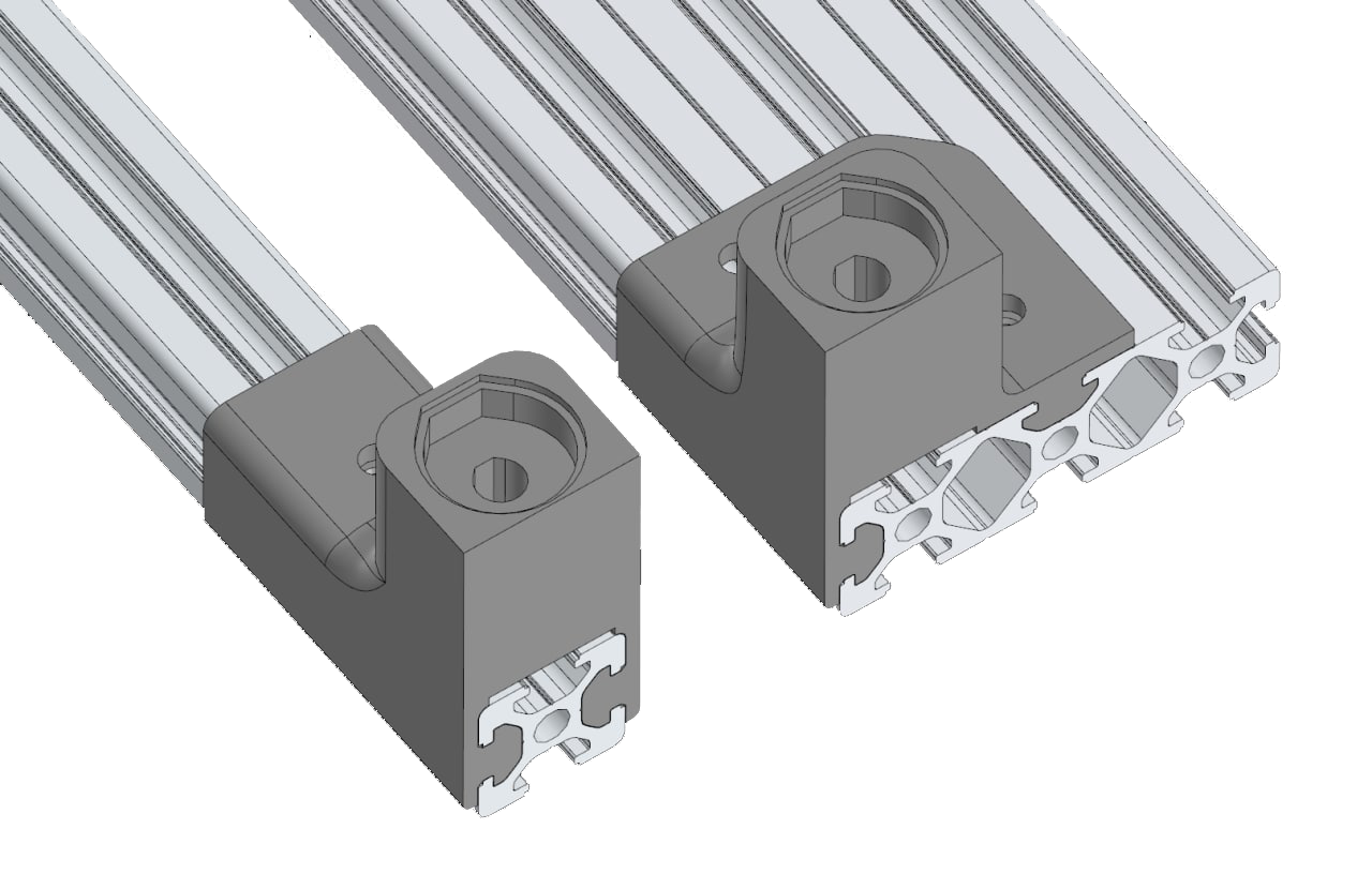

Кондукторы для сверления профиля
Кондукторы для сверления профиля от Соберизавод. В кондукторах могут использоваться подшипники 606ZZ и F606ZZ (с фланцем). Для фиксации кондукторов на профиле нужны винты м4x8 c полукруглой головкой, и пазовый сухарь или т-гайка м4.
Ось сверления проходит в 10мм от торца кондуктора (часть, которая была направлена к столу при печати). Выставлять кондуктор очень удобно с помощью глубиномера штангенциркуля.
Автор: DeltaDesignRus
Telegram: @DeltaDesignRus

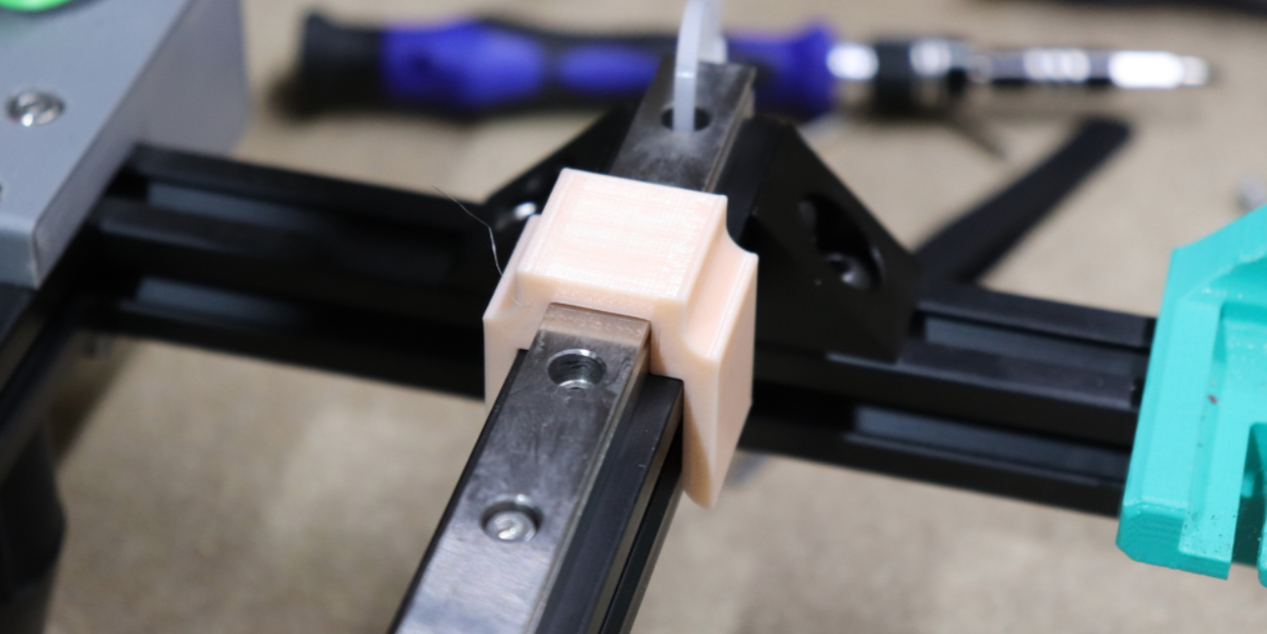

Кондуктор для центрирования рельсы MGN9
Простой печатный кондуктор для того, чтобы центрировать рельсу оси Х на профиле 2020. Печатать нужно 2 штуки.
Автор: Artean
Ссылка на оригинал: https://www.thingiverse.com/thing:4198404

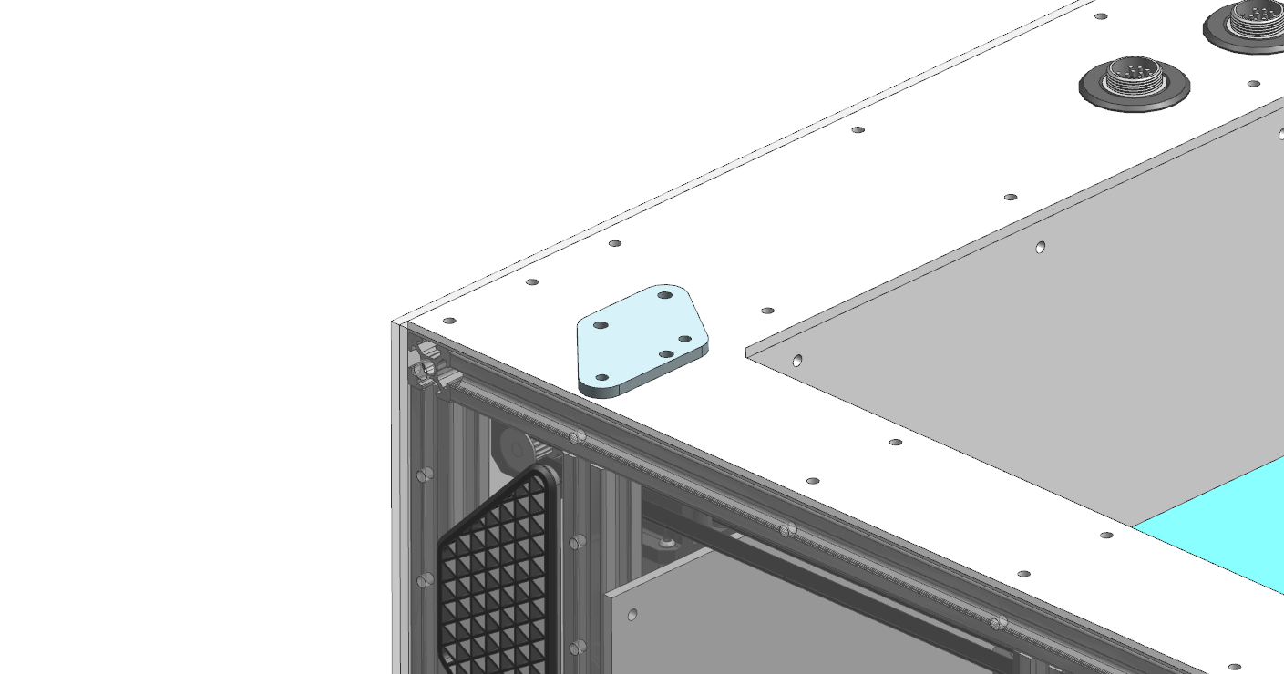

Кондуктор для отверстий доступа к мотору оси X
Печатный кондуктор, который позволяет просверлить верхнюю панель зашивки и профили портала для обеспечения доступа ключом до винтов крепления мотора оси Х. Нужно сверло диаметром 5мм и длиной около 30мм не считая хвостовика.
Не спешите сверлить эти отверстия. В большинстве случаев можно обойтись без них
