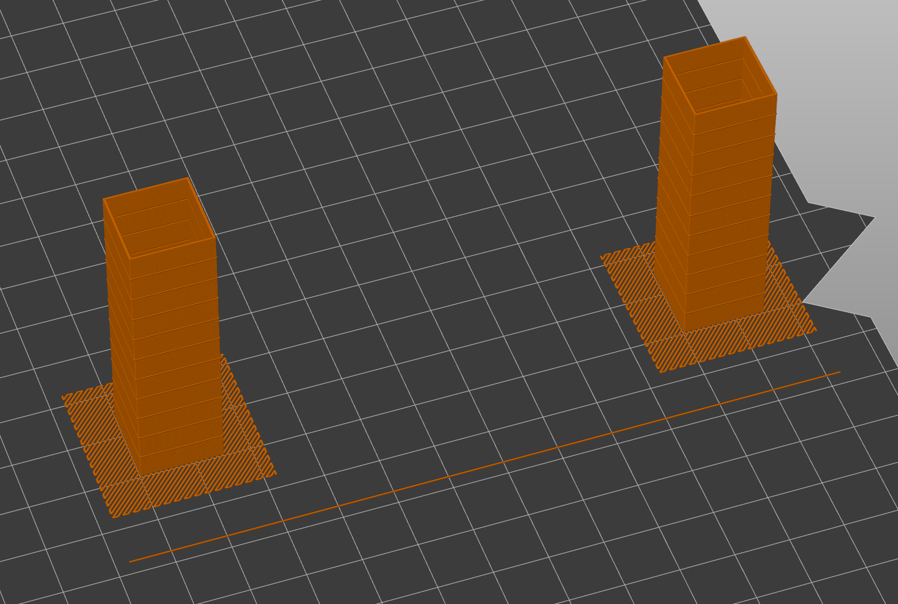

K3D Калибровщик откатов генерирует G-code для подбора значения длины и/или скорости отката экструдера FDM 3D принтера. Используется самая распространенная методика печати двух башенок со ступенчато изменяющимися длиной и/или скоростью отката по высоте. Таким образом за 1 печать можно проверить сразу несколько значений, что сокращает время калибровки.
Плюсы калибратора откатов K3D
  • Наиболее приближенные к реальной печати условия проверки откатов. В частности, между каждым откатом печатается линия длиной около 120мм, что исключает взаимовлияние проверяемых значений друг на друга;

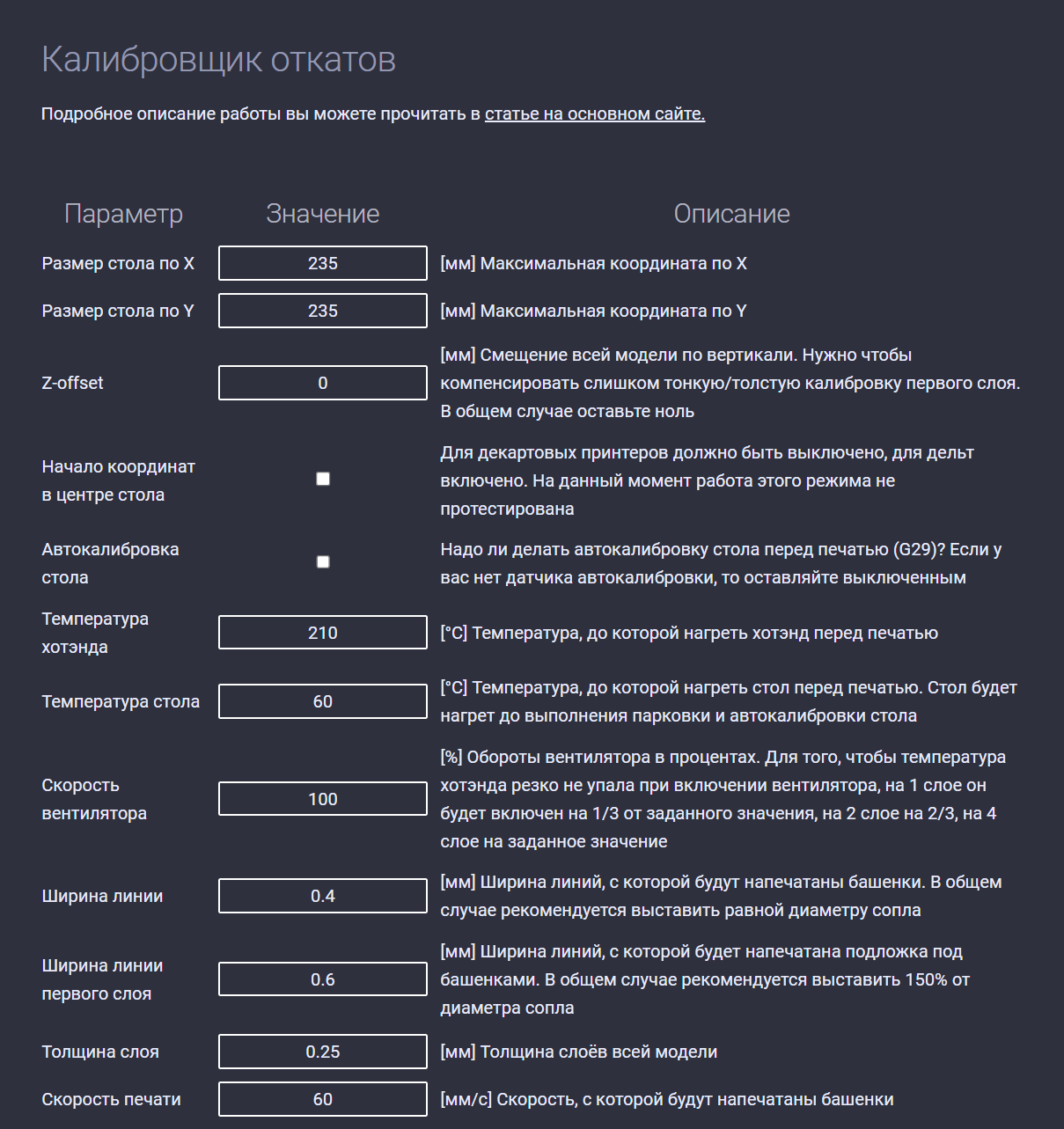

Настройки
  1. Заходите на страницу калибратора;
  2. Перед вами будет список параметров, которые надо указать соответственно вашим обычным настройкам печати из слайсера;
  3. Слева от каждого параметра есть его название, которое соответствует названию с большинстве слайсеров;
  4. Справа есть подробное описание как параметр работает и какие значения стоит указывать;
  5. Все значения стоит указывать цифрами, в качестве разделителя можно использовать как точку, так и запятую;
  6. Введенные значения сохраняются в памяти браузера, так что можете не бояться закрыть или обновить страницу;
  7. Нажимаете на кнопку Генерировать и скачать

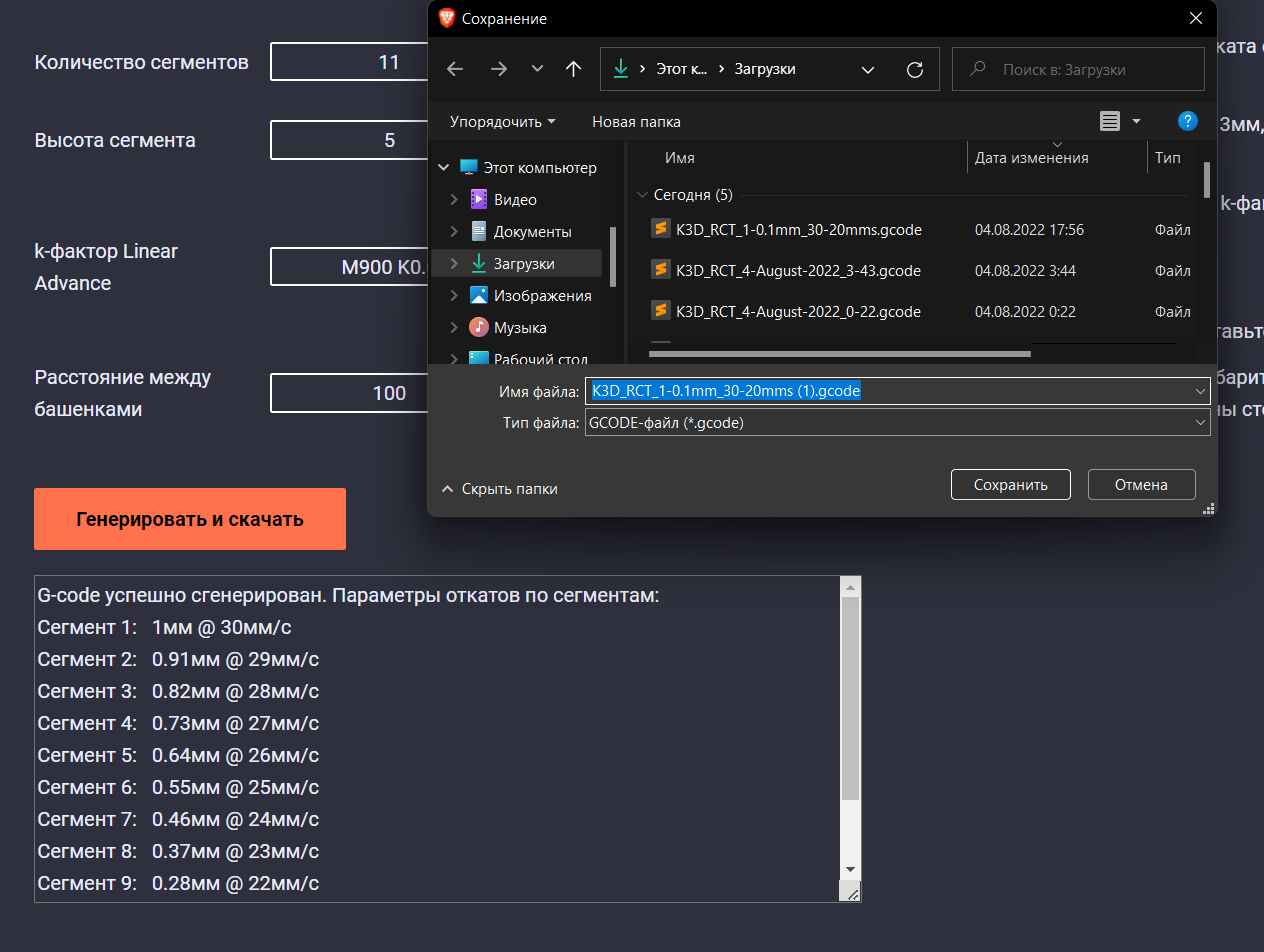

Если введенные вами значения параметров соответствуют допустимым диапазонам, то выведется окно скачивания файла и информационное окно внизу страницы.
Файл следует сохранить и распечатать на принтере привычным для вас методом. Перед печатью рекомендуется перезагрузить принтер чтобы избежать конфликта с ранее напечатанными файлами. Также рекомендуется просушить пластик, чтобы избежать ложных результатов.
В информационном окне внизу страницы будут выведены параметры откатов для каждого сегмента. Сегменты нумеруются снизу, то есть самый нижний - сегмент 1, второй снизу - сегмент 2 и так далее. Не обязательно сохранять куда-то эти значения, так как информация о значениях на сегментах также сохраняется внутри G-code файла. Вы можете открыть его любым текстовым редактором, например, Notepad++, и посмотреть значения там. Также информация о начальных и конечных длинах и скоростях откатов за сегмент будет сохранена в названии файла.

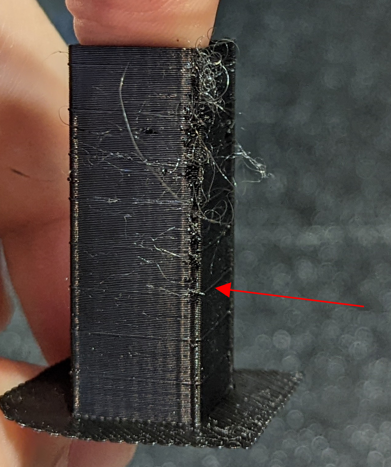

Посмотрите на распечатанные башенки. Если диапазон проверяемых значений подобран правильно, то снизу у вас должны быть сегменты, распечатанные без дефектов, а сверху сегменты, на которых будут оставаться кусочки из вытекшего за время перемещения пластика. На фото модели выше дефекты начинаются с 4 сегмента, это значит что значения параметров длины и скорости откатов для 3 сегмента подходят и являются оптимальными.
Если все сегменты отпечатаны без дефектов, то диапазон проверяемых значений стоит сместить в меньшую сторону. Например, если вы проверяли длину откатов от 5 до 3мм, и дефектов нигде нет, то стоит проверить диапазон от 3 до 1мм.
Если все сегменты имеют дефекты, связанные с вытекающим во время перемещения пластиком, то стоит проверить, что тестируемый пластик просушен и что для него выставлены оптимальные температуры. Если с этим проблем нет, значит надо сместить тестируемый дипазон в сторону больших значений.

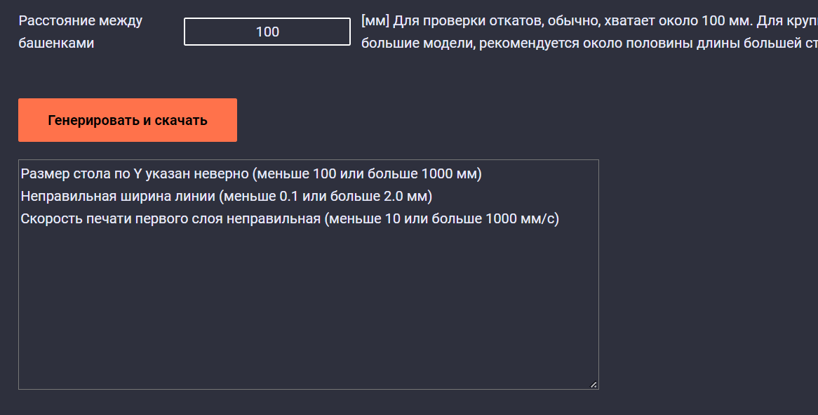

Если параметры выходят из допустимых диапазонов
Если указанные вами параметры выходят из допустимых диапазонов, то окна для скачивания файла выведено не будет. В информационном окне будет выведено какие параметры выходят за допустимые пределы. Исправьте эти значения и попробуйте снова.
