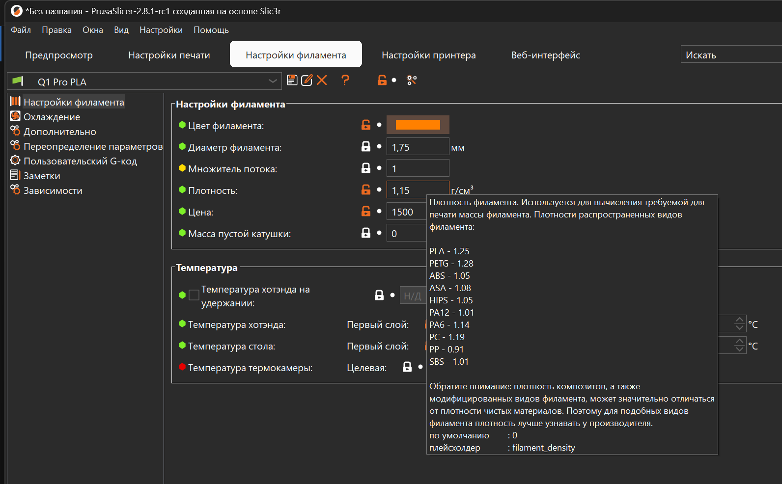

Этот перевод PrusaSlicer фактически, является не переводом, а глубокой переработкой всех названий и описаний параметров, а также текста в элементах интерфейса программы. Нужно это для решения сразу нескольких задач:
  • Устаревшие и не прижившиеся термины заменены на общепринятые и актуальные. Так проще находить нужный параметр и не возникает проблем с коммуникацией с другими людьми;
  • Исправлена проблема, когда одна физическая величина могла называться в разных местах по-разному;
  • Непонятные названия параметров и функций переделаны так, чтобы можно было хотя бы понять к чему они относятся;
  • Описания почти всех параметров переписаны с нуля. Теперь в них содержится очень большое количество информации о работе функции, зависимостях между разными функциями, рекомендации по подбору значений, стратегии использования, а также дополнительная справочная информация, чтобы не искать её каждый раз в интернете.
