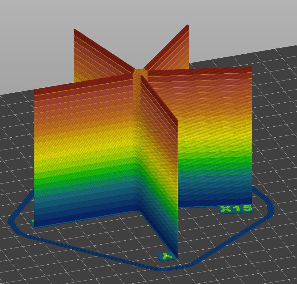

Калибровочная модель
Рябь - это дефект, который на данный момент не имеет конструктивного решения. Если она проявляется на вашем принтере, то единственный способ более-менее нормально печатать - это избегать скоростей движения печатающей головки, где этот дефект проявляется. Делается это с помощью печати специально подготовленной модели, в которой есть лучи вдоль осей XY, а также под 15 и 45 градусов к ним. Также модель разделена на горизонтальные сегменты для облегчения интерпретации результатов.
Скачать
Настройки печати
Для PrusaSlicer и SuperSlicer в файле уже имеются модификаторы параметров печати, которые сделают скорость печати переменной от 20 до 200 мм/с. В этих слайсерах надо просто открыть файл, выбрать обычные для вашего принтера профили печати и распечатать модель.

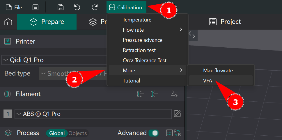

В OrcaSlicer есть встроенный тест: (1)
  1. orca_vfa_test
Для Cura, Simplify3D и других слайсеров, придётся вручную настраивать всё так, чтобы скорость менялась по высоте ступенчато:
  • 0.0 - 0.7 мм - любая удобная вам скорость печати;
  • 0.7-3.7 - 20 мм/с;
  • 3.7-6.7 - 30 мм/с;
  • и т.д. до высоты 69.7 мм.
Рекомендуется использовать тёмный филамент, который не будет скрывать дефекты поверхности
Интерпретация результатов
После печати просто посмотрите, на каких сегментах качество печати вас устраивает, а на каких нет. В дальнейшем избегайте скоростей, на которых рябь проявляется сильно.
