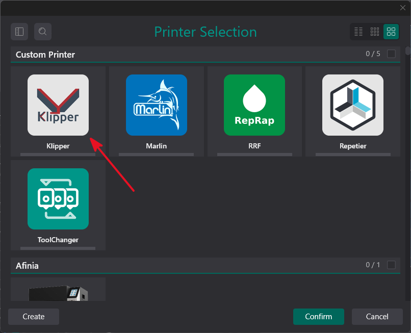

Профиль принтера
Профиль надо основывать на базовом Klipper профиле. Возможна настройка и на основе другого профиля, но в этом случае потенциально могут возникнуть проблемы при обновлении базового профиля, а также при бэкапах и переносах профиля.
Если какой-то параметр не попал в список, то его значение указывайте на свой выбор

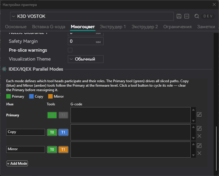

В подразделе IDEX/IQEX Parallel Modes:
  1. Добавьте к Primary еще два режима и назовите их Copy и Mirror. Порядок важен!
  2. Прощёлкайте по иконкам T0 T1 рядом с ними, чтобы они стали такого же цвета, как на скриншоте;
  3. Заполните G-коды режимов:
