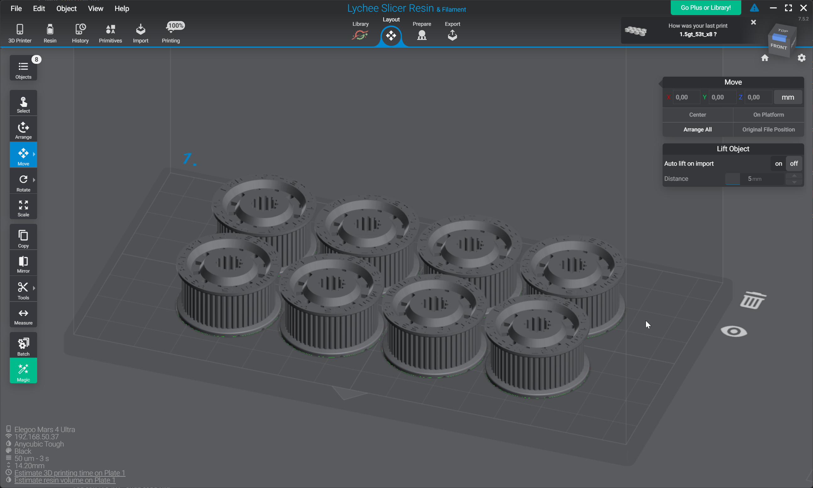

На данный момент оптимальным способом изготовления подобных шкивов является их печать на фотополимерном принтере. Причём, если напечатать шкив как таковой, то из-за постоянной нагрузки от установочных винтов, шкив довольно быстро искривится и перестанет нормально работать. Поэтому печатается только зубчатая часть, которая должна насаживаться на покупной металлический шкив.

Шкивы спроектированы таким образом, чтобы нормально печататься на фотополимерном принтере "от стола", как на изображении выше.
После печати, отмывки и дозасветки, шкивы просто надеваются на основы, предварительно смазанные клеем. В большинстве случаев для этих задач хватает обычного цианакрилатного клея.
