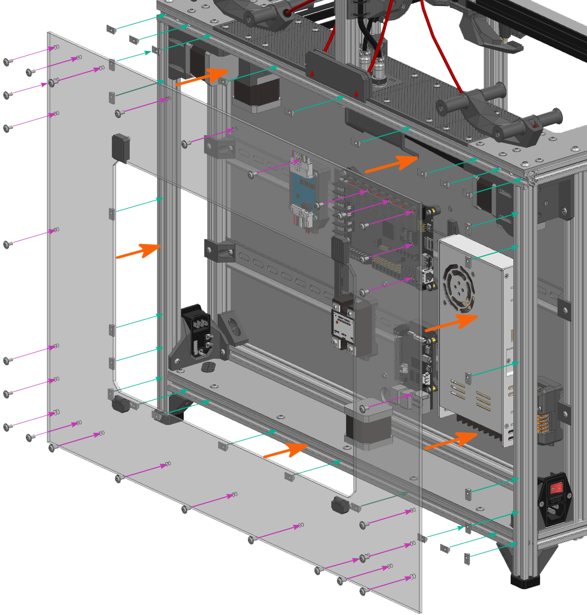

Задняя панель

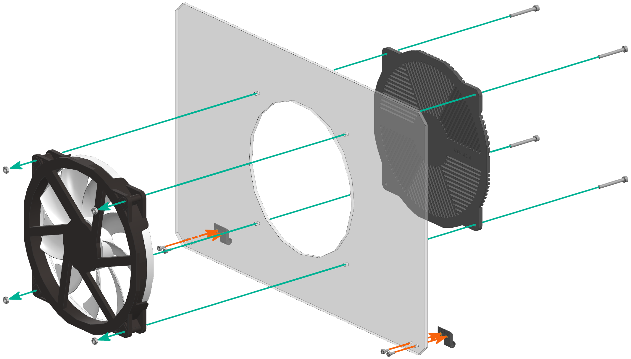

Дверца
  1. Закрепите вентилятор на панели задней двери V9-432 через решётку V9-434 с помощью винтов M4x35 с цилиндрической головкой и гаек M4;
  2. Установите половинки петель V9-4362 и закрепите их винтами M3x6 с цилиндрической головкой.

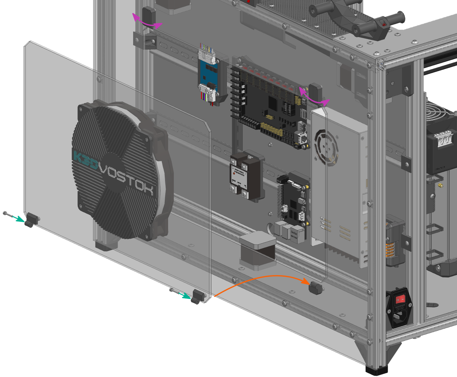

Панель
  1. Закрепите замки задней двери V9-433 на задней панели зашивки V9-431 с помощью винтов M3x8 с цилиндрической головкой. Не затягивайте крепления сильно, замки должны поворачиваться вокруг оси винта;
  2. Закрепите ответные части петель V9-4361 на задней панели с помощью винтов M3x6 с цилиндрической головкой.
Установка панели
  1. Заложите пазовые гайки M4;
  2. Установите панель;
  3. Закрепите её винтами M4x8 с полукруглой головкой и прессшайбой.
Установка двери
  1. Закрутите винты M3x16 с цилиндрической головкой в половинки петель V9-4362;
  2. Установите дверцу на панель;
  3. Зафиксируйте замками.

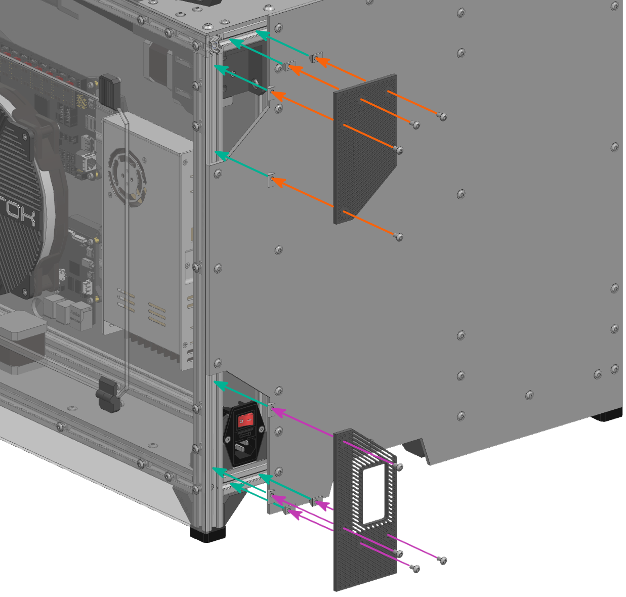

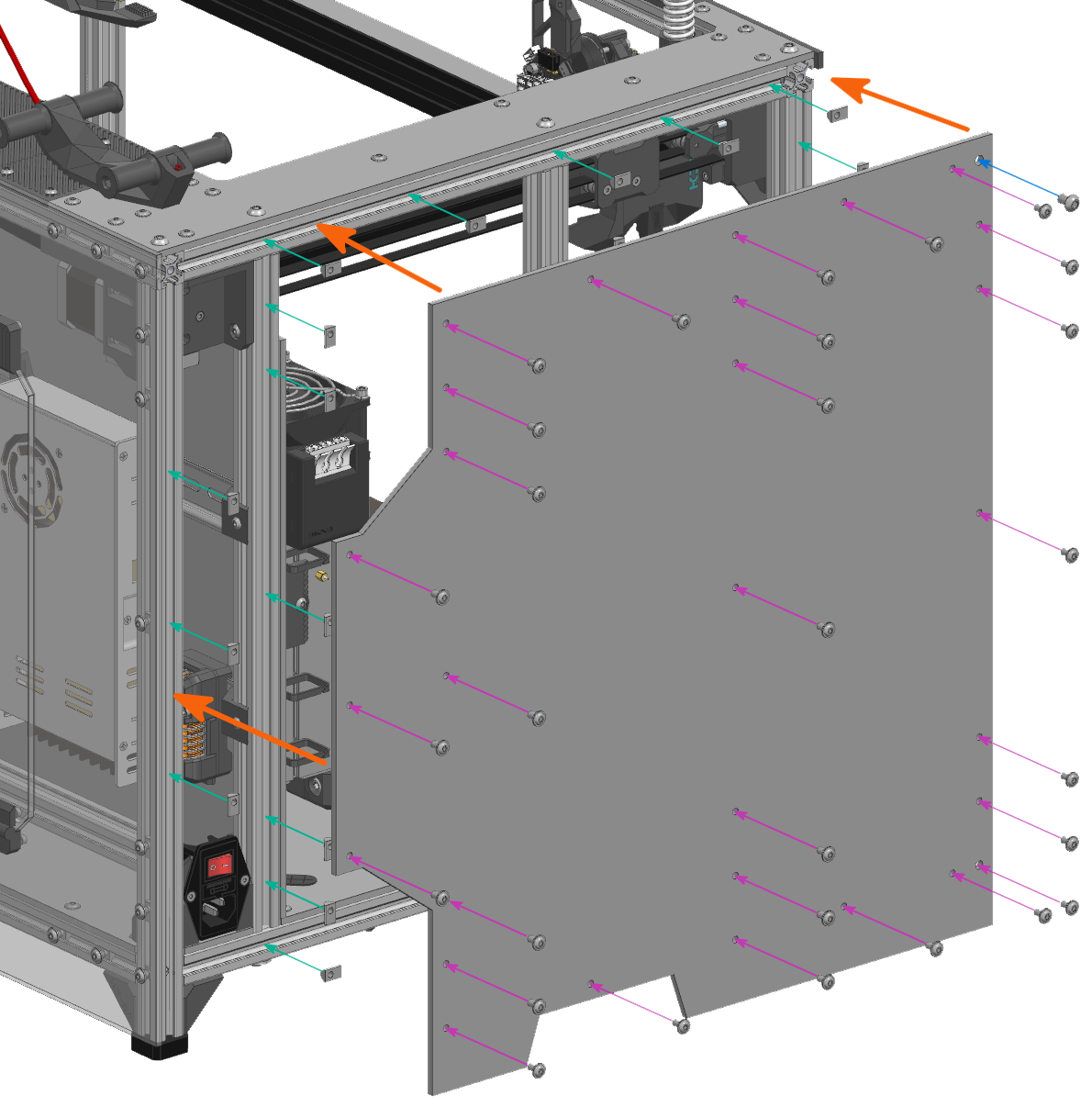

Боковые панели
Установка панели
  2. Установите боковую панель V9-461;
  3. Закрепите её винтами M4x8 с полукруглой головкой и прессшайбой;
  4. Закрепите её винтом M6x10 с полукруглой головкой.
Боковые решётки
  2. Установите верхнюю решётку V9-462 и закрепите её винтами M4x8 с полукруглой головкой;
  3. Установите нижнюю решётку V9-463 и закрепите её винтами M4x8 с полукруглой головкой.

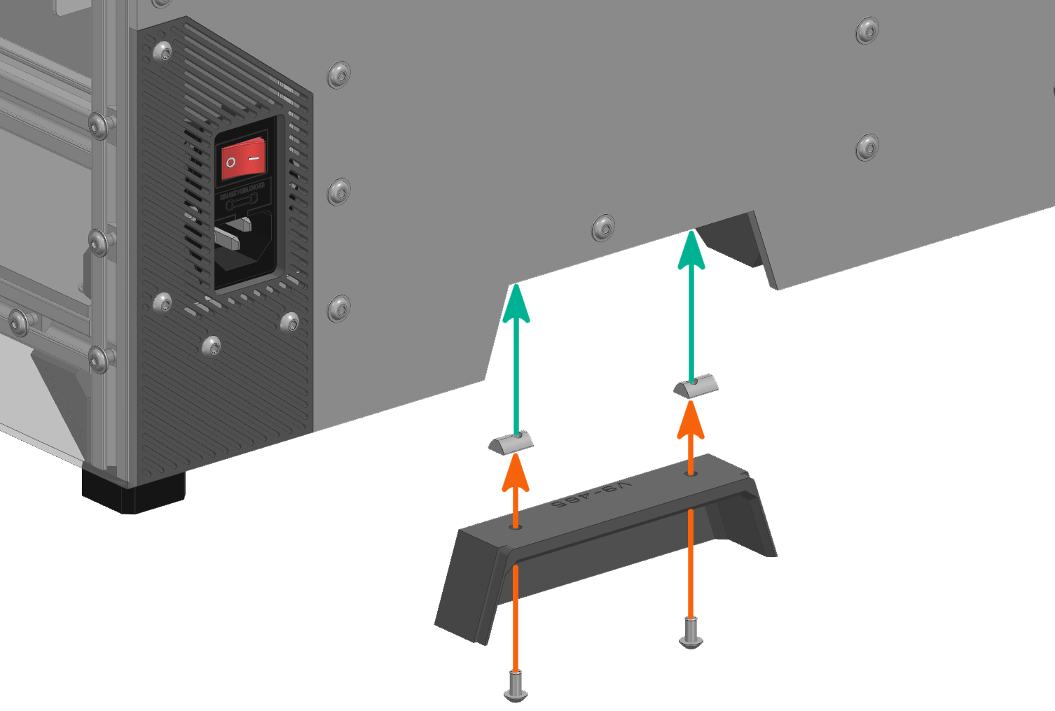

Ручки
Принтер удобнее переносить без ручек. Ручки нужны скорее для того, чтобы под принтер что-то не закатилось. Так что устанавливать их или нет - выбирайте сами
  2. Установите ручку V9-465 и закрепите на винты M4x8 с полукруглой головкой.

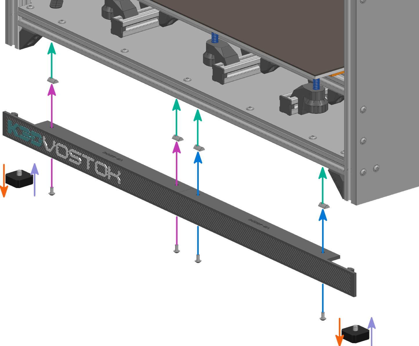

Передняя панель
Юбка
  2. Снимите передние ножки;
  3. Установите левую панель юбки V9-481 и закрепите винтами M4x8 с полукруглой головкой;
  4. Установите правую панель юбки V9-482 и закрепите винтами M4x8 с полукруглой головкой;
  5. Установите передние ножки обратно.

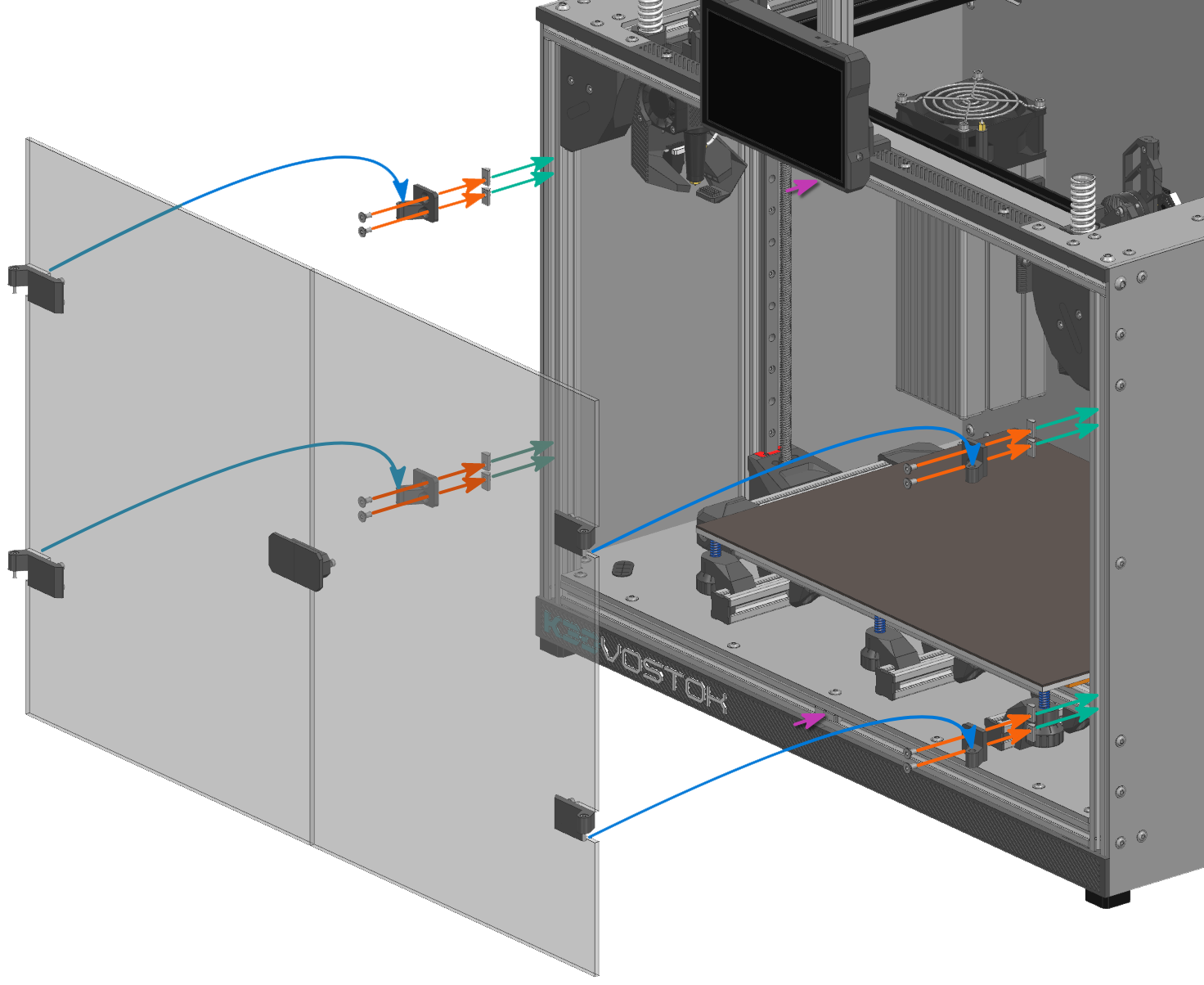

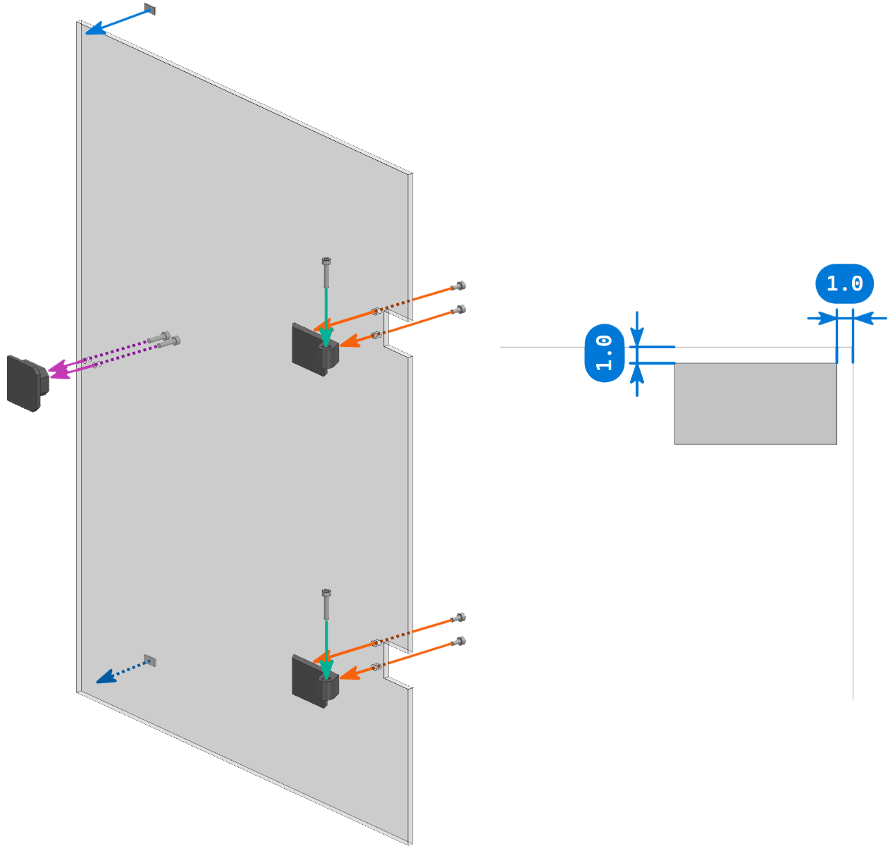

Сборка дверей
  1. Закрутите винты M3x16 с цилиндрической головкой в половинки петель V9-4151;
  2. Установите половинки петель на дверцы и зафиксируйте винтами M3x6 с цилиндрической головкой;
  3. Установите ручки V9-412 на дверцы и зафиксируйте винтами M3x12 с цилиндрической головкой;
  4. Приклейте магниты 10х5х1. Отступ от краёв - 1 мм.

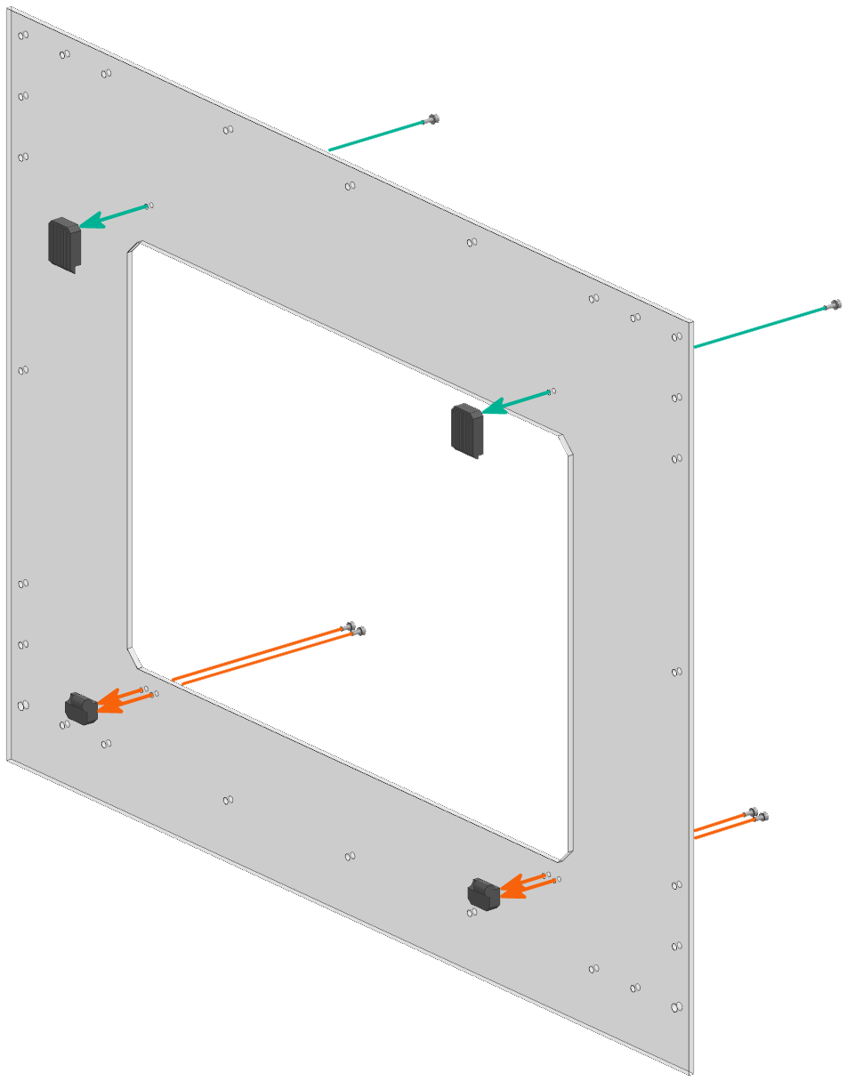

Установка дверей
  2. Установите половинки петель V9-4152 и зафиксируйте их винтами M4x8 с потайной головкой;
  3. Заложите пазовые гайки M4 напротив магнитов в дверцах. Эти гайки можно закрепить установочными винтами M4, или посадить на клей. Они нужны только чтобы магнитам было к чему примагничиваться;
  4. Установите дверцы на петли.

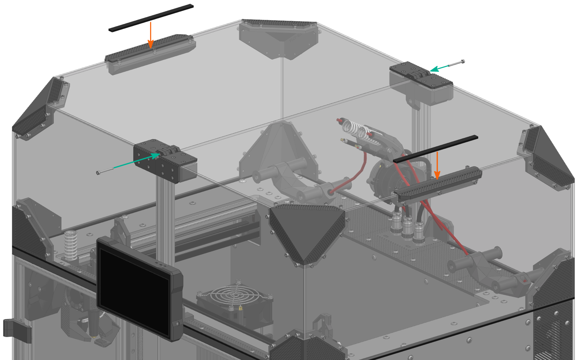

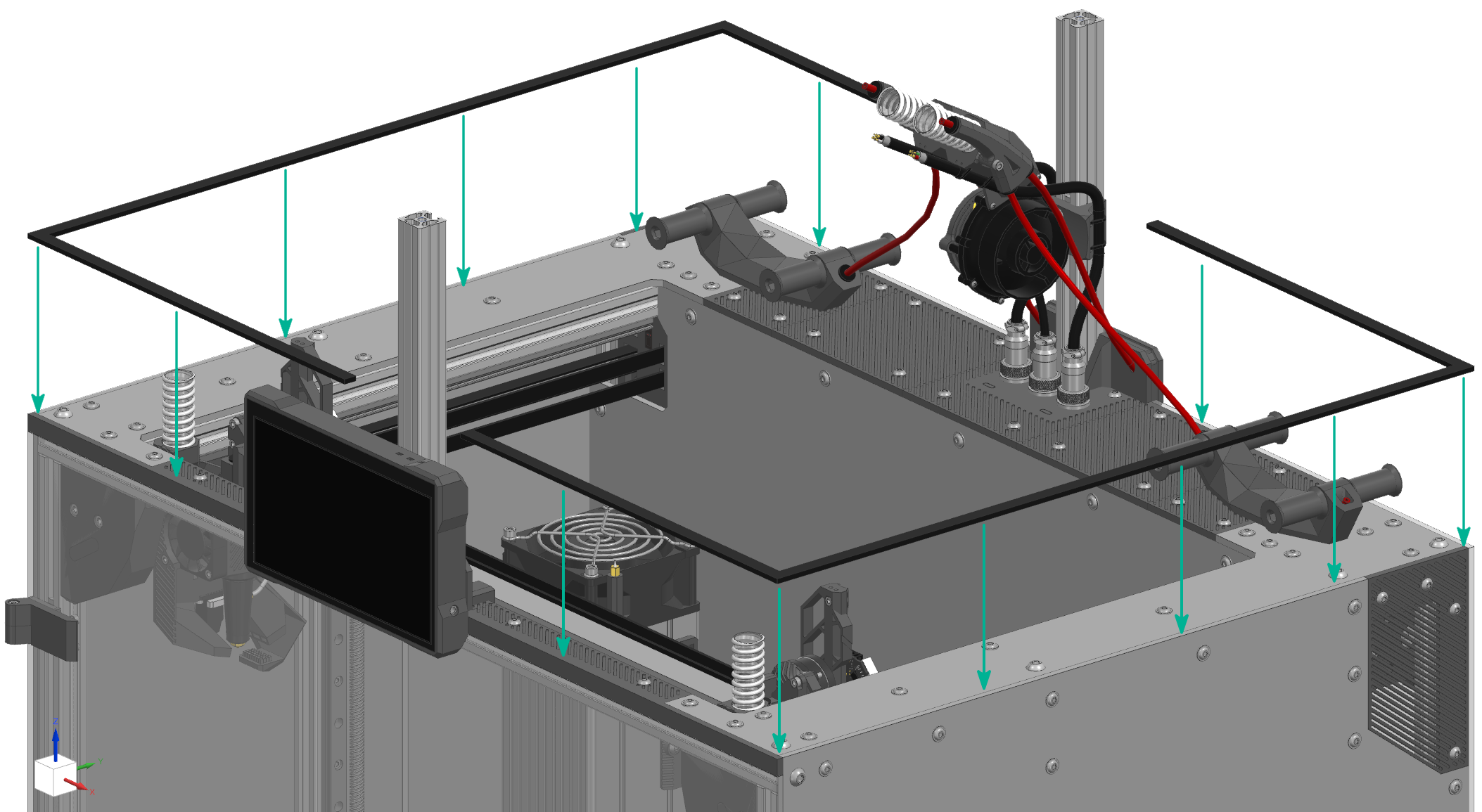

Купол
Уплотнитель
  1. Наклейте уплотнитель по периметру.

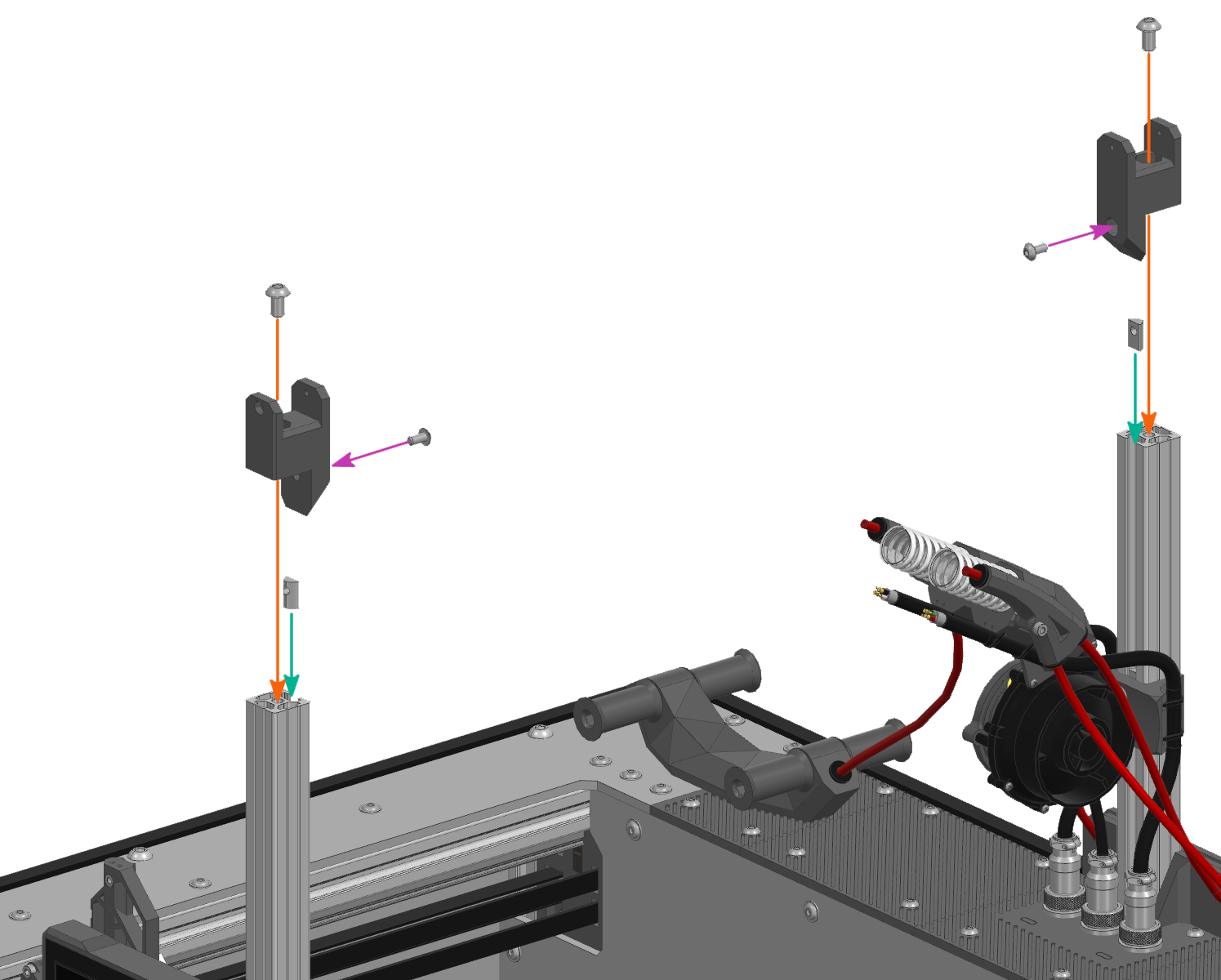

Петли купола
  2. Установите крепления петель V9-4721 и закрепите их винтами M6x10 с полукруглой головкой;
  3. Закрепите их винтами M4x8 с полукруглой головкой.

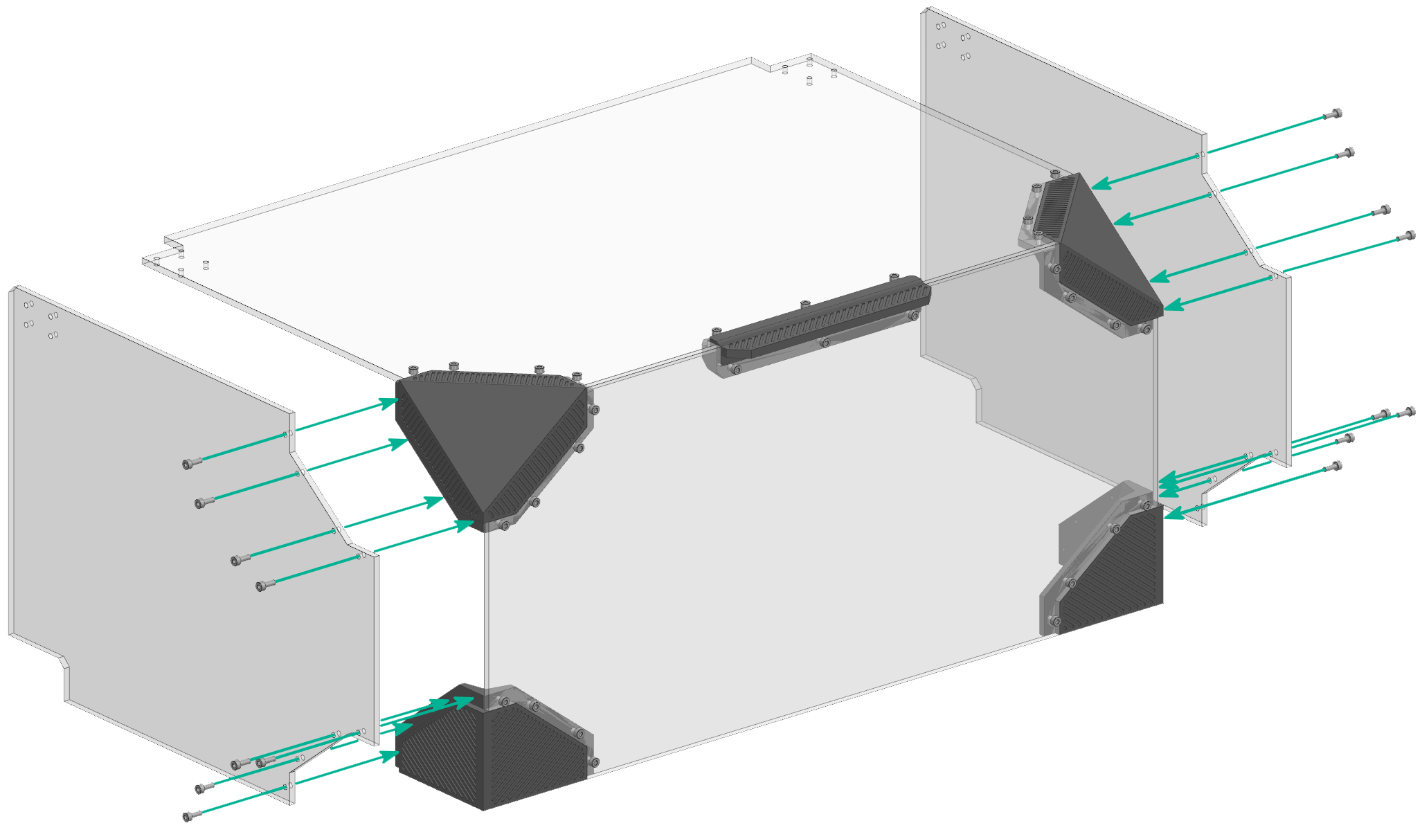

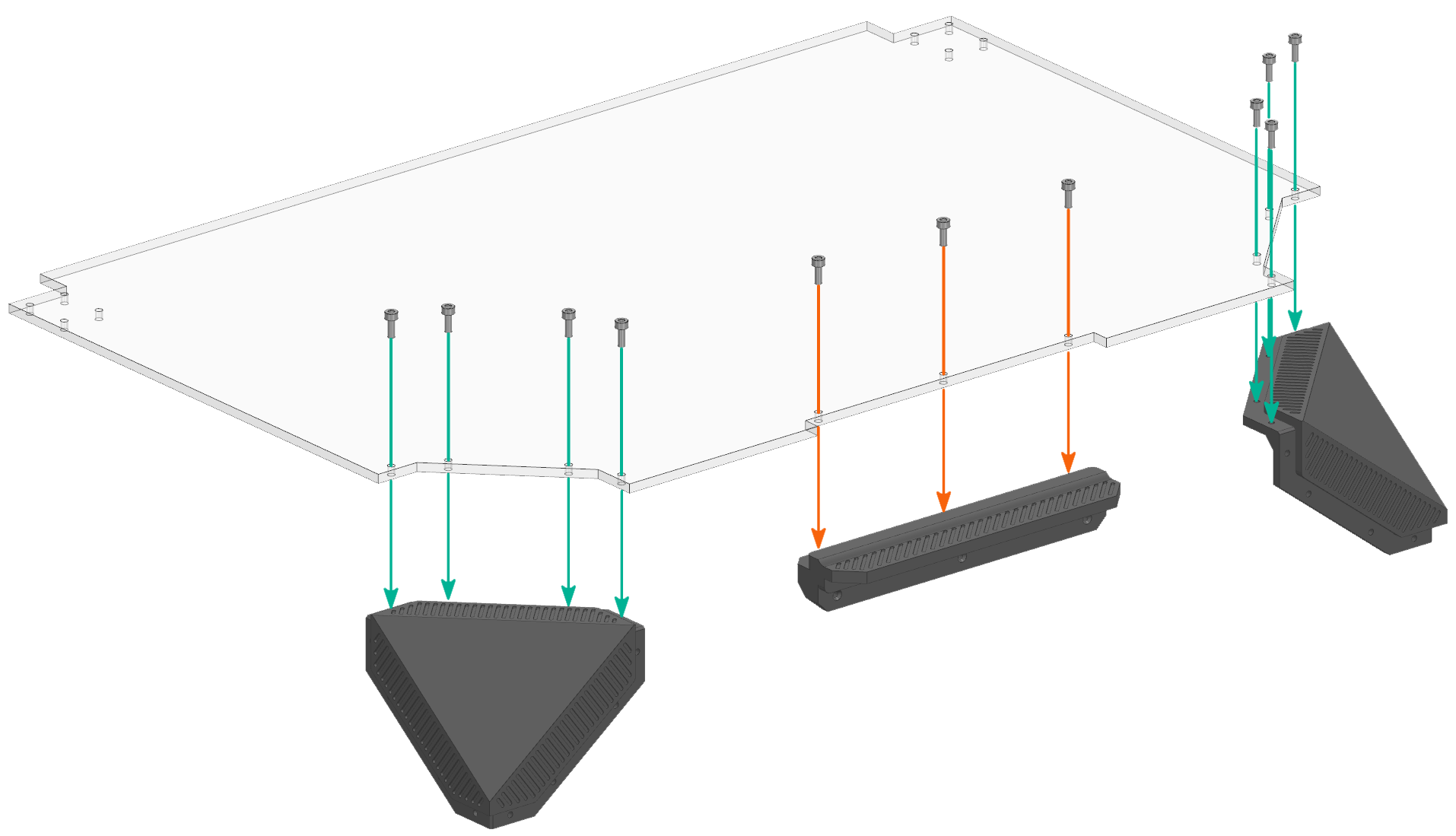

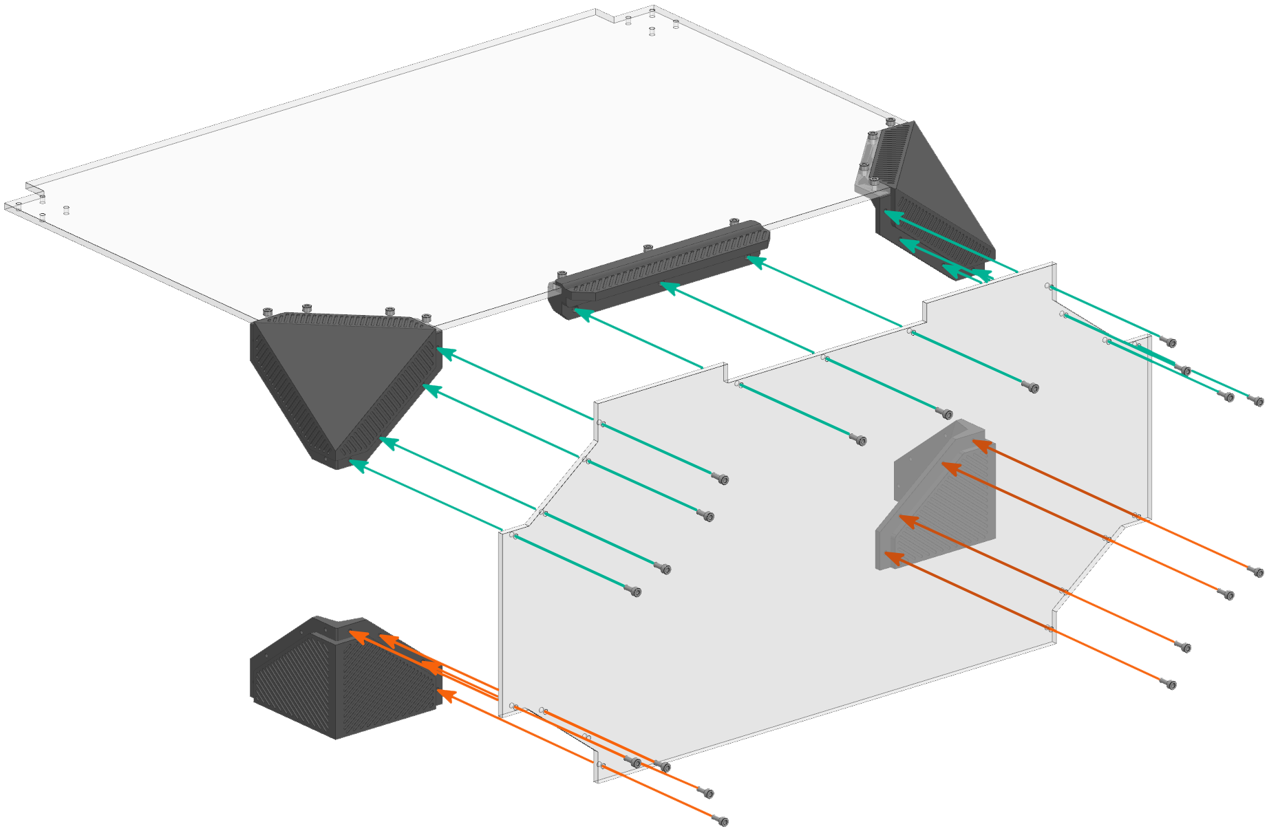

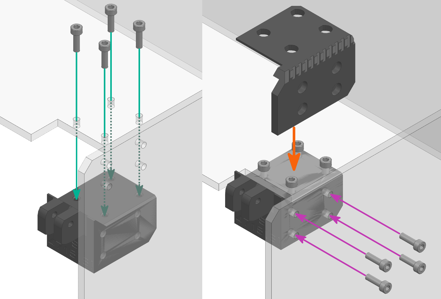

Верхние углы и ручка
  1. Установите верхние углы купола V9-4714 на верхнюю панель купола V9-4711 и закрепите винтами M3x8 с цилиндрической головкой;
  2. Установите ручку купола V9-4714 и закрепите её винтами M3x8 с цилиндрической головкой.
Боковая панель и нижние углы
  1. Установите боковую панель купола V9-4713 и закрепите её винтами M3x6 с цилиндрической головкой;
  2. Установите нижние углы купола V9-4716 и закрепите их винтами M3x6 с цилиндрической головкой.
Передняя и задняя панели
  1. Установите переднюю и заднюю панели V9-4712 и закрепите их винтами M3x6 с цилиндрической головкой.
Петли
  1. Установите петли V9-4715 и закрепите их винтами M3x10 с цилиндрической головкой;
  2. Установите крышки петель V9-4718 и закрепите их винтами M3x10 с цилиндрической головкой.
Установка
  1. Установите собранные половинки купола и закрепите их винтами M3x25 с цилиндрической головкой;
  2. Наклейте уплотнитель на ручки.
