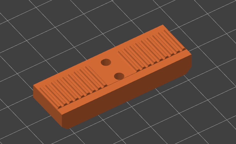

Для установки ремней нужно будет напечатать 2 детали Vx-01-01-01-02 - Y belt clamp. Деталь лучше печатать в ориентации как на изображении выше, с большим количеством периметров (5+) и 100% заполнением. При этом очень желательно использовать жесткие материалы, например, ABS, SAN, PA6, PA6.6 и композиты на их основе.

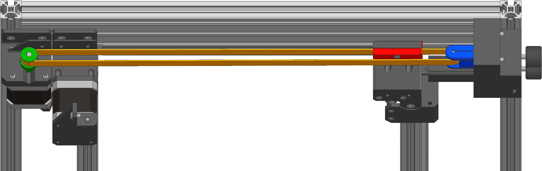

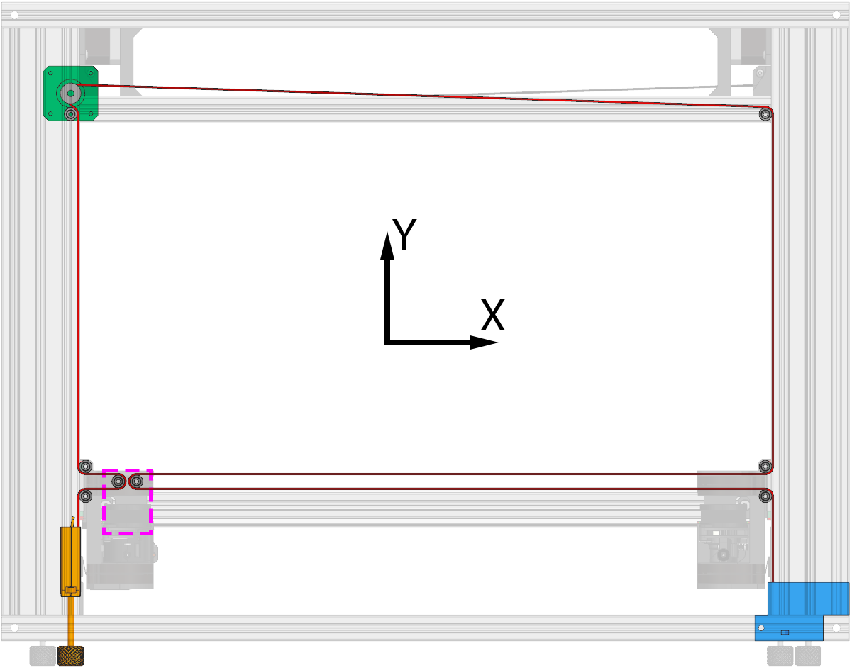

Общая схема установки ремня оси Х - вид сверху
На этой схеме:
  • 🟥 - ремень
  • 🟦 - корпус натяжителя
  • 🟩 - мотор оси X
  • 🟧 - ползун натяжителя
  • 🟪 - каретка оси X

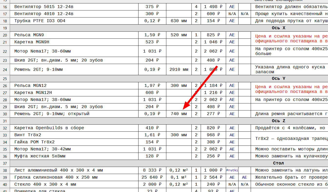

  2. Приблизительную длину ремня можно узнать в спецификации в разделе покупные изделия. Учтите, что эта цифра считается очень приблизительно и, если отрезать кусок ремня именно такой длины, то его может не хватить. Поэтому, если купленный кусок ремня это позволяет, то рекомендуется протягивать его целиком и резать по месту. Таким образом вы точно не промахнетесь с его длиной;

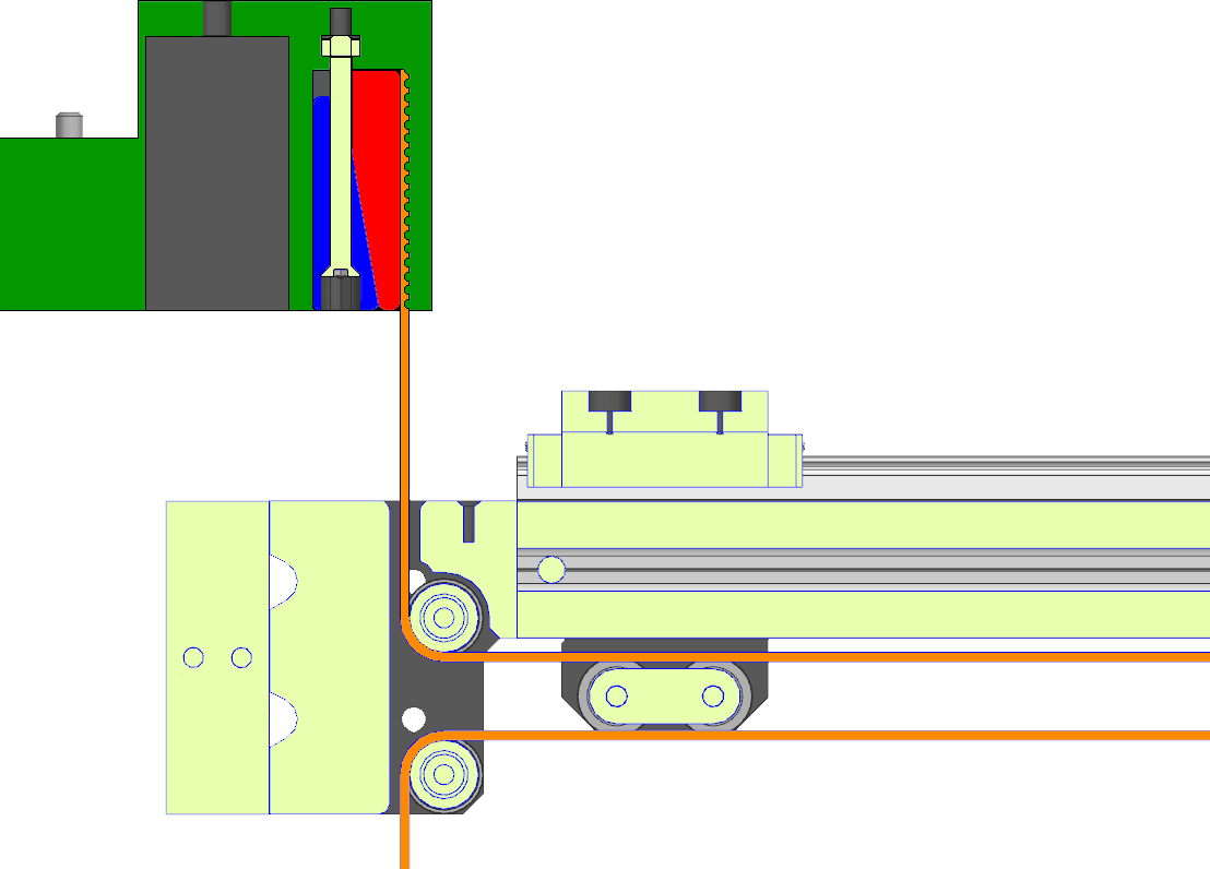

Крепление свободного конца ремня в ползун натяжителя
На этой схеме:
  • 🟧 - ремень
  • 🟩 - корпус ползуна натяжителя
  • 🟦 🟥 - механизм крепления ремня

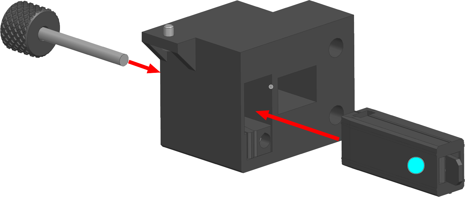

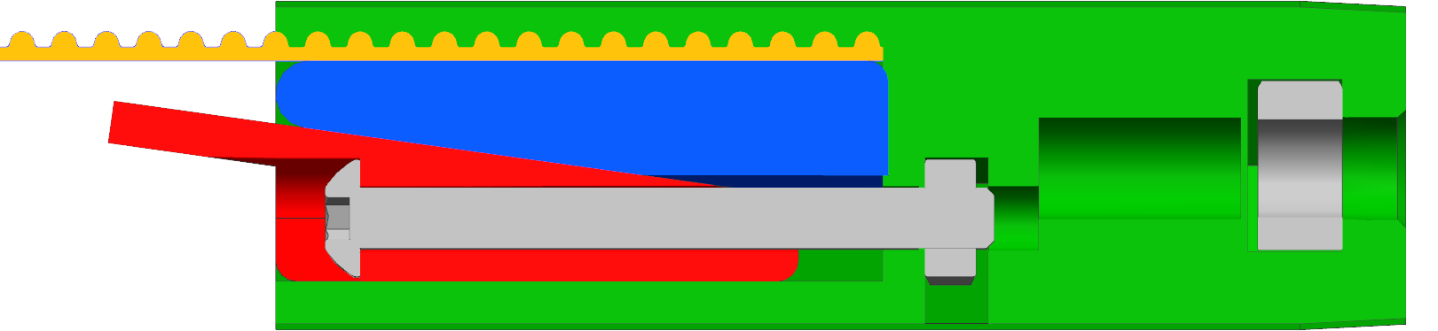

Закрепите свободный конец ремня в ползун натяжителя как указано на схеме выше. Для этого придётся частично разобрать механизм ползуна. Сильно затягивать винт не имеет смысла так как ремень будет держаться и при слабой затяжке винта. При этом, если затянуть винт очень сильно, то детали могут заякориться друг за друга и будет проблематично разобрать механизм.

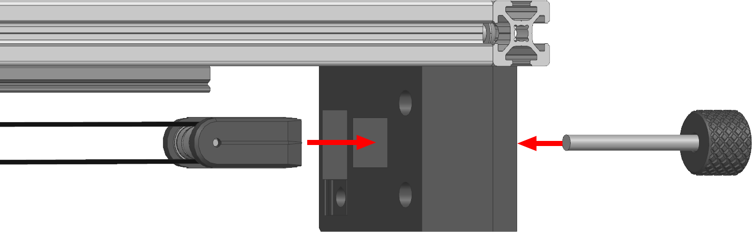

Установите ползун в корпус натяжителя. Обратите внимание, что ремень должен быть ближе к внутренней стороне принтера (стенка отмечена голубым кружком). После этого зафиксируйте ползун винтом в начале хода, то есть буквально на несколько витков резьбы.
Ползун должен входить в корпус натяжителя с усилием. Это сделано специально, чтобы в этом узле не было люфтов. Если идёт слишком тяжело, то можно попробовать спилить направляющие на ползуне и\или смазать его

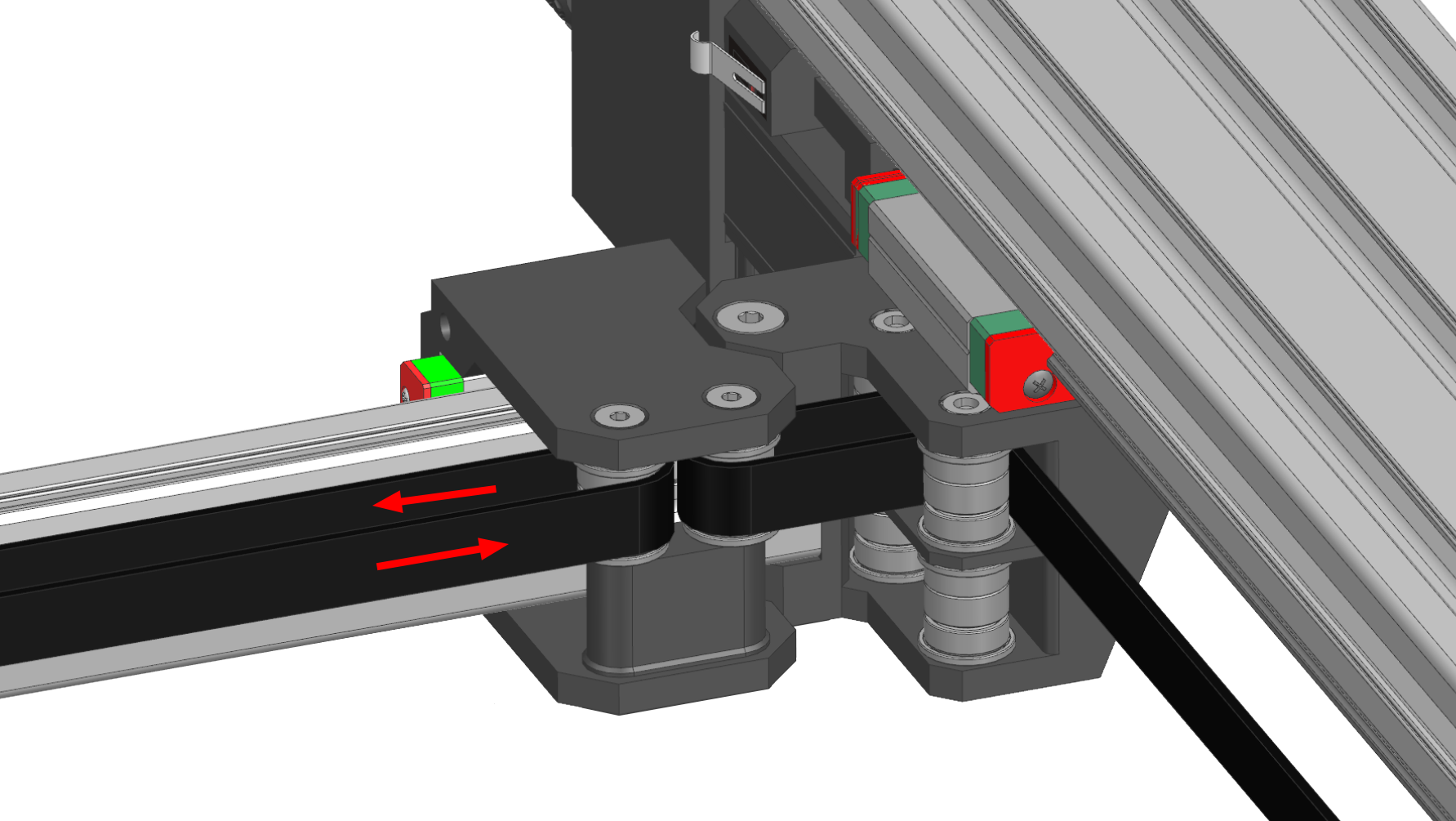

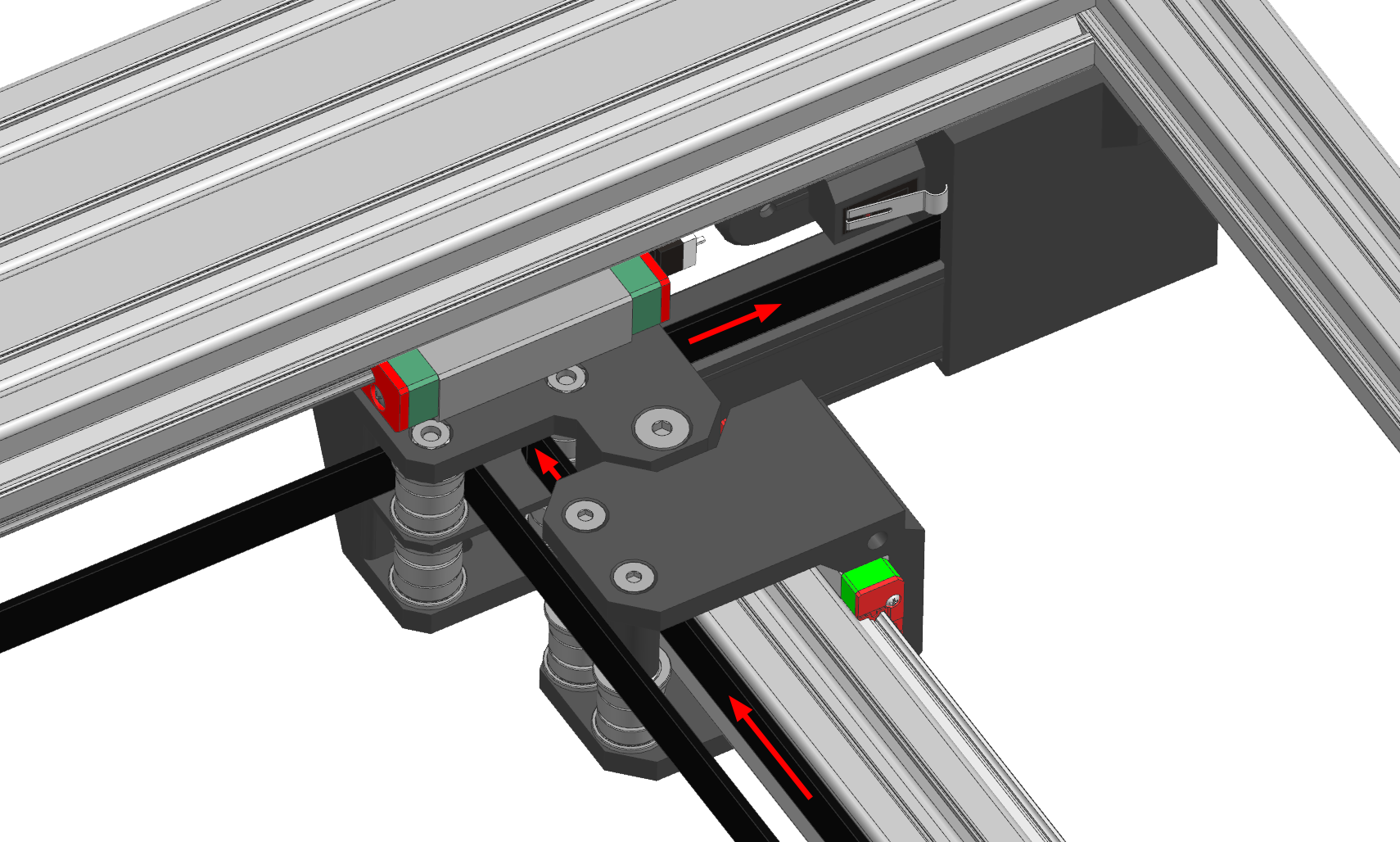

Каретка оси X и левая каретка оси Y
В проведении ремня через левую каретку оси Y и каретку оси X нет ничего сложного так как всё находится в доступе. Самое главное - следить, чтобы ремень не перекрутился нигде. В остальное всё делается так, как показано на изображении выше.

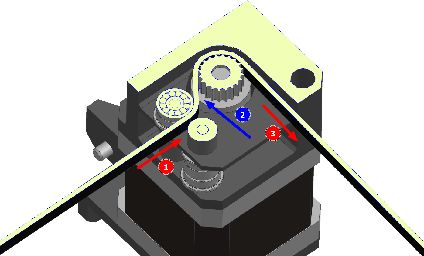

Кронштейн мотора оси X
Вид в разрезе

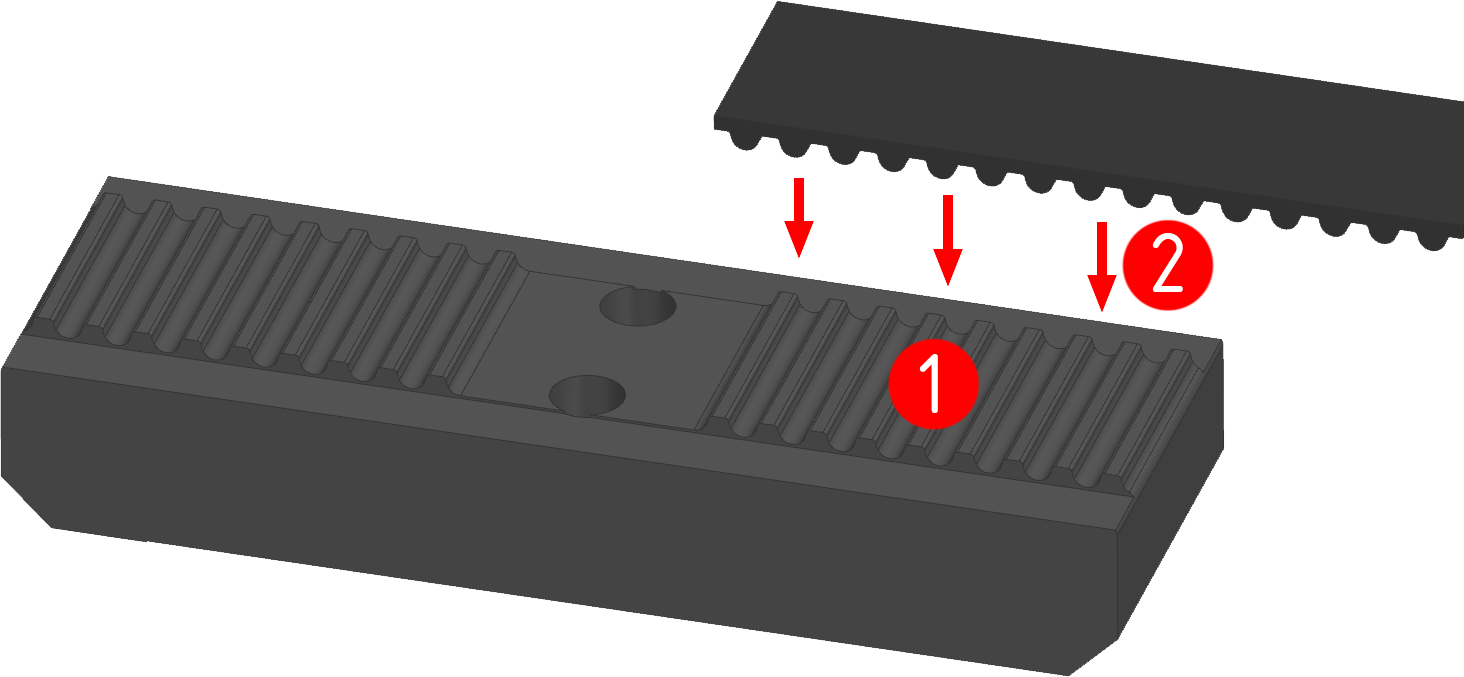

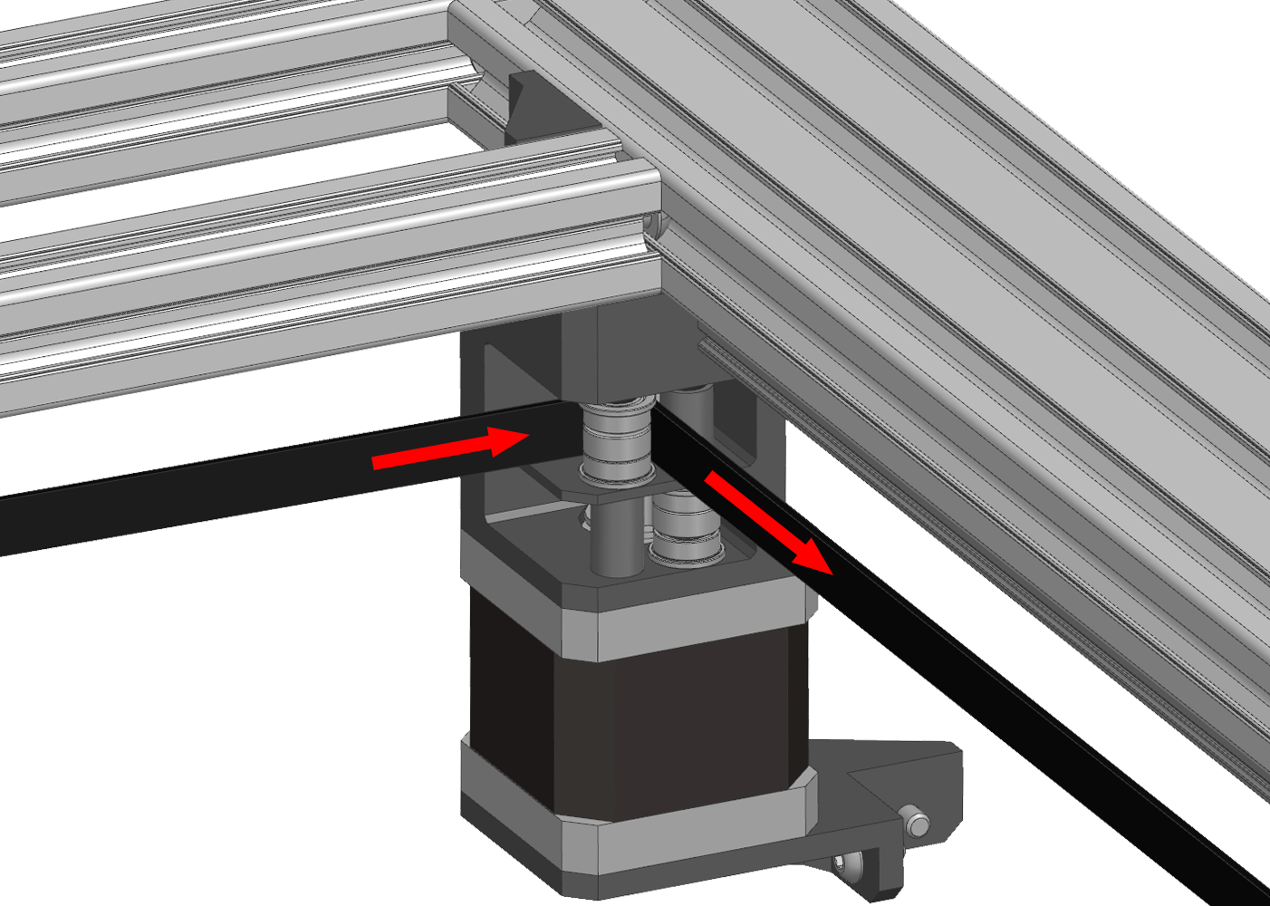

Для того, чтобы провести ремень через кронштейн мотора оси X потребуется дополнительно какой-то плоский и тонкий предмет, например, обратная сторона пинцета или надфиль.
Вставьте ремень между роликом и проставкой (1), после чего направьте конец ремня за шкив мотора (2). Далее можно будет протолкнуть ремень, схватиться за его кончик и протащить его через привод (3).

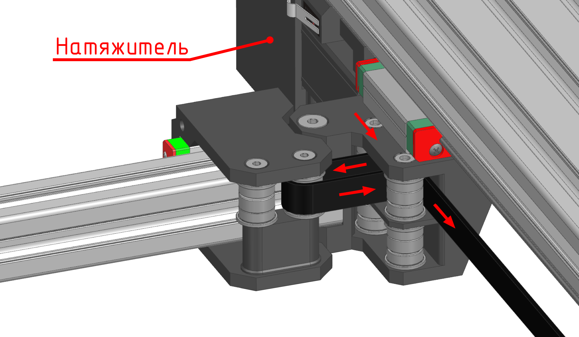

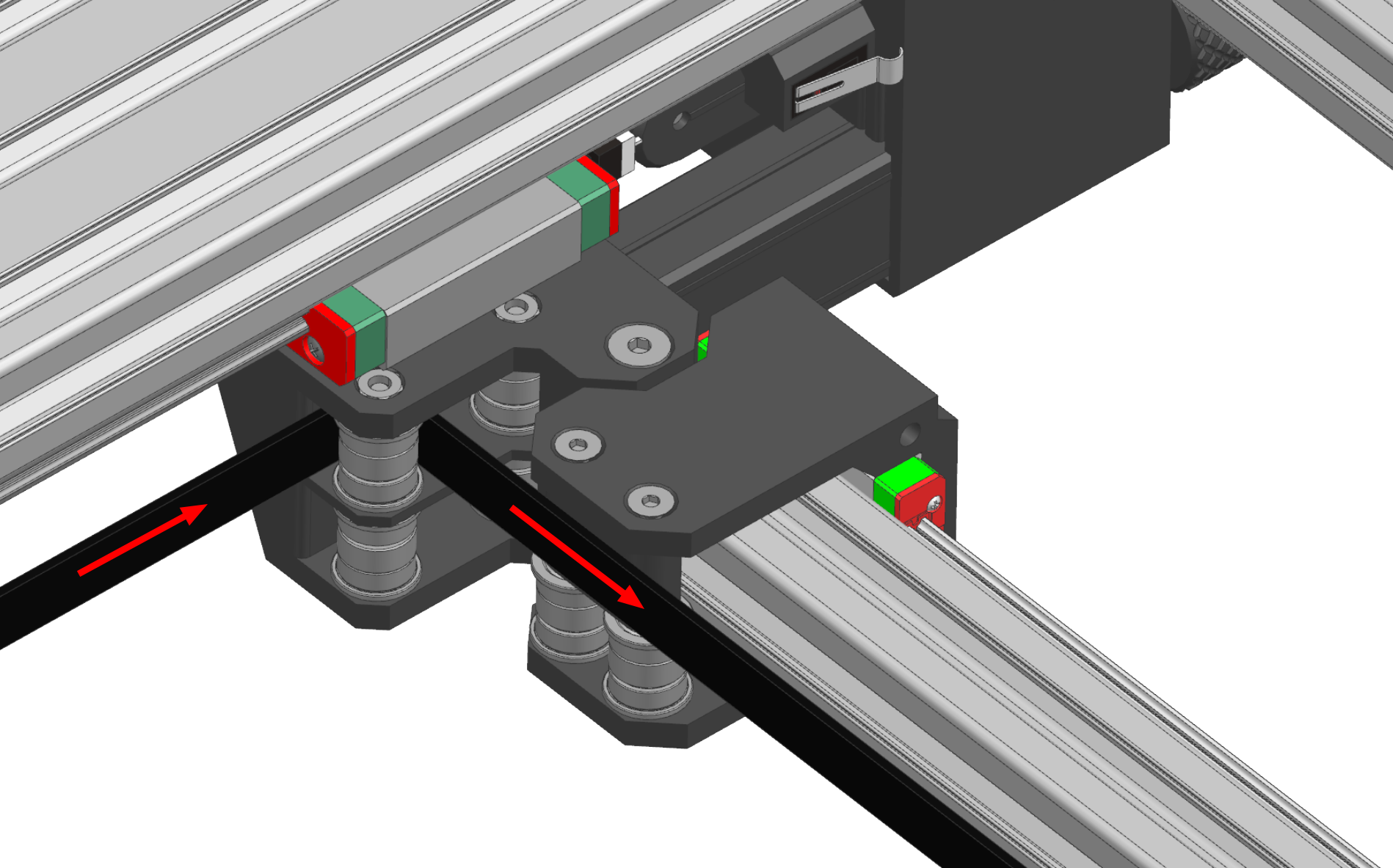

Правая каретка оси Y
Проведите ремень через задний ролик правой каретки оси Y как показано на изображении выше. Обратите внимание, что ремень проходит за проставкой каретки оси U.

Приблизительная длина ремня оси Y указана в спецификации на странице покупные изделия. Учтите, что эта цифра считается очень приблизительно и, если отрезать кусок ремня именно такой длины, то его может не хватить. Поэтому, если купленный кусок ремня это позволяет, то рекомендуется протягивать его целиком и резать по месту. Таким образом вы точно не промахнетесь с его длиной.

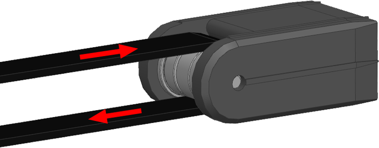

Ремень продевается через ползун натяжителя с роликом как показано на изображении выше. Так как корпус ползуна симметричный, то продеть не той стороной невозможно.

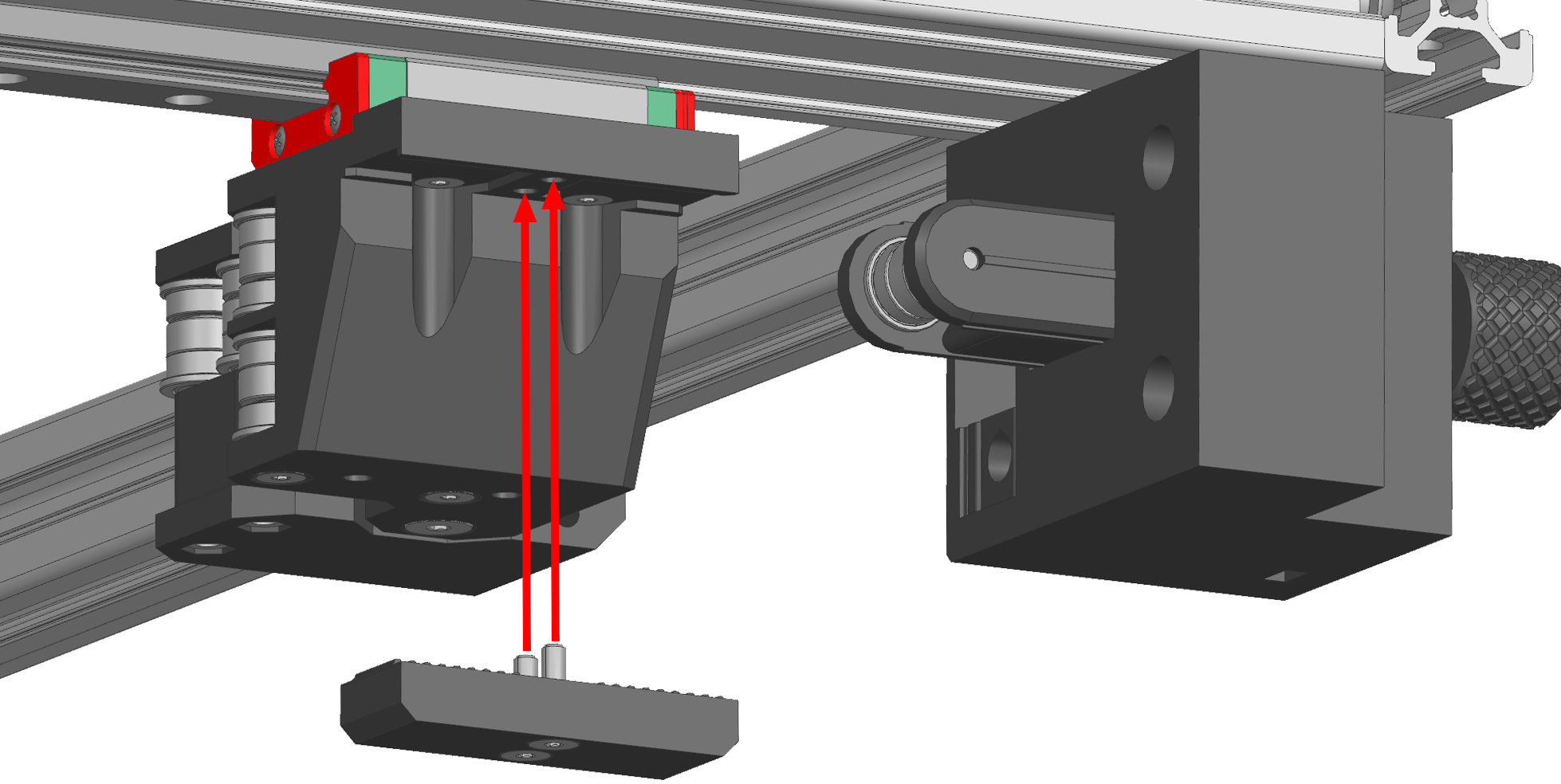

Установка крепежной пластины ремня
Установите крепежную пластину ремня на каретку оси Y и закрепите с помощью 2 винтов М3x12 с потайной головкой. Затягивать крепление на данном этапе не нужно, необходимо чтобы крепежная пластина просто встала на своё место.

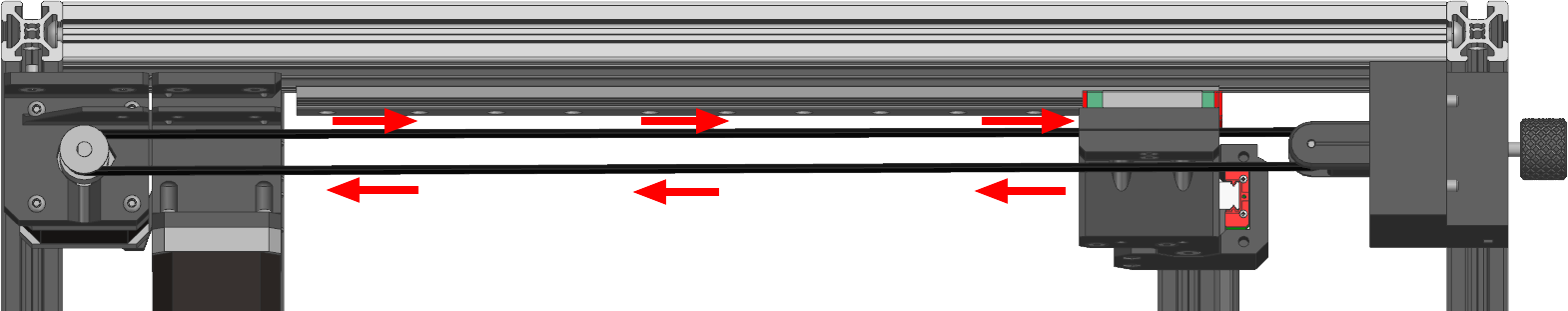

Проверка ремня оси X
Попробуйте натянуть установленный ремень. Если всё собрано правильно, то он должен натягиваться не доходя до середины хода ползуна. Если это не так, то можно снять любой из свободных концов ремня, укоротить его на необходимую длину и установить обратно.
При натянутом ремне попробуйте подвигать каретку печатающей головы. Она будет двигаться с большим усилием ввиду редукции в кинематике, но при этом не должно быть каких-то серьезных заеданий или прочих дефектов движения. Если они есть, то надо внимательно осмотреть привод.
