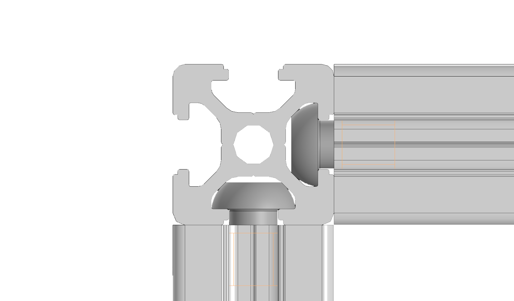

Так как основную жесткость раме придают панели зашивки, профили в раме VOSTOK'а могут соединяться несколькими способами, но основным является blind joint. Это соединение предполагает, что винт М6 будет вкручен в торец профиля, а головка винта будет заведена в паз другого профиля, пристыкованного перпендикулярно. Такое соединение требует нарезки резьбы в торцах профилей, а также сверления профилей для доступа ключом к шлицу винта.

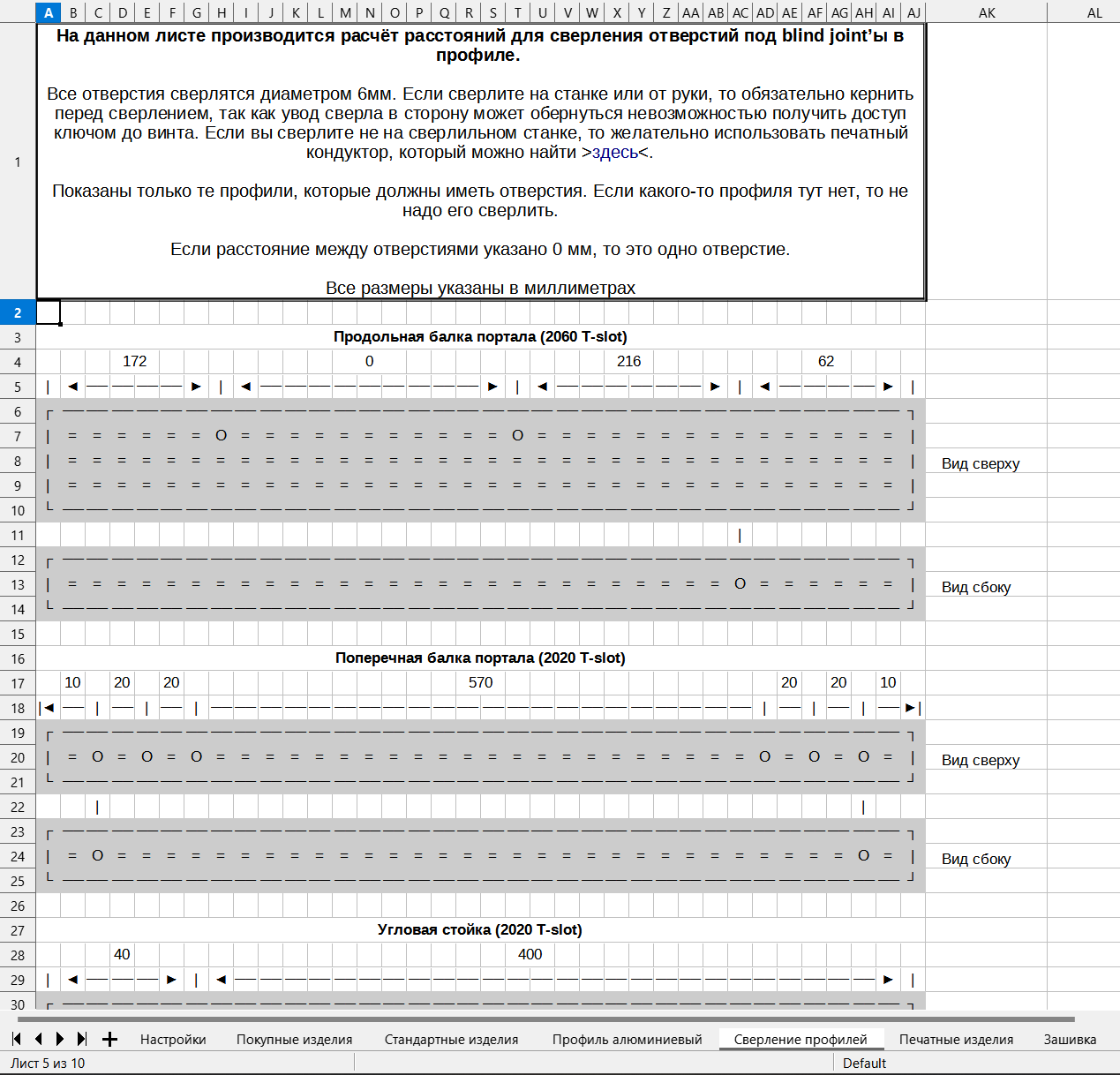

Для доступа ключом к шлицам винтов в соединениях, некоторые профили надо будет просверлить. Состав этих профилей, а также все необходимые координаты для этого процесса рассчитываются автоматически на листе Сверление профилей в спецификации (BOM).
- Отверстия схематично изображены окружностями;
- Диаметр всех отверстий 6мм;
- Выше схемы профиля находится размерная цепь, начинающаяся от торца профиля;
- Все размеры указаны в миллиметрах (в сантиметре 10мм, в метре 1000мм);
- Если между двумя отверстиями указано расстояние 0 мм, то это одно отверстие;
- Профили, которые не должны быть просверлены, не упоминаются на этом листе;
- Все профили одного типа сверлятся по одинаковой схеме.
