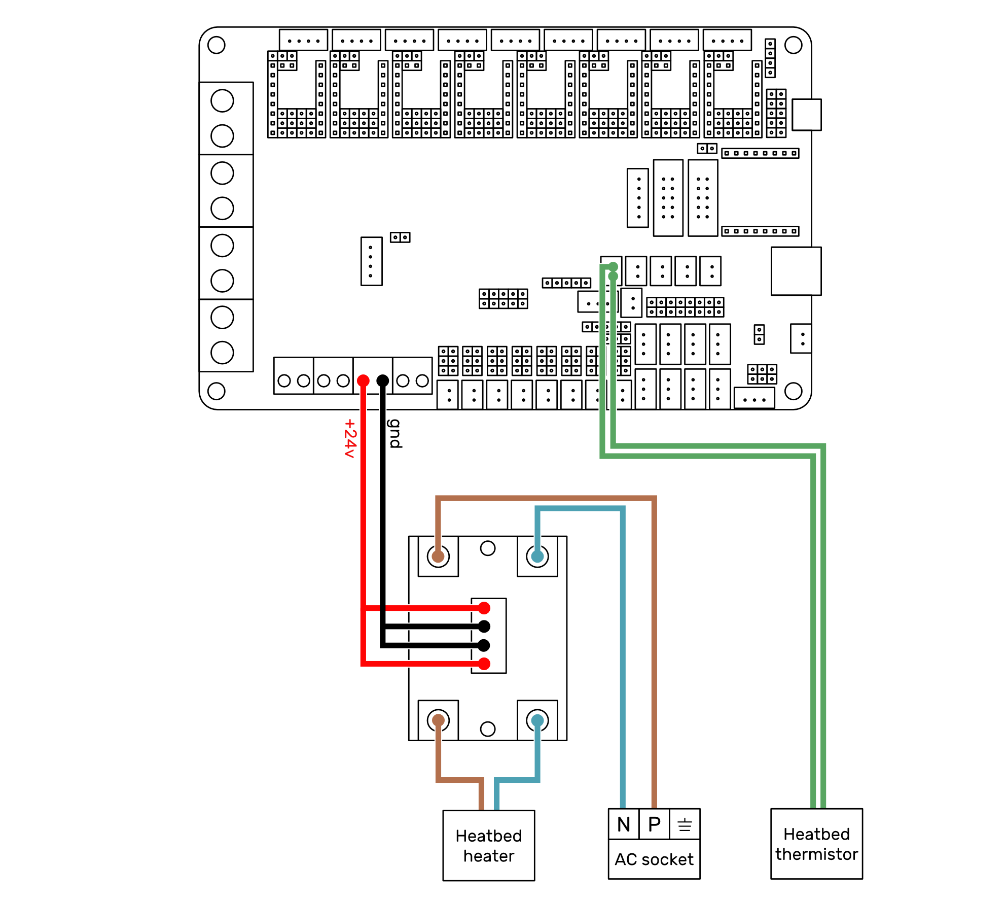

Ввиду того, что белые провода не получается нормально отобразить на белом фоне, а чёрные на тёмном, в цветах проводов допущены условности: белые провода и на тёмной, и на светлой теме отображаются серым цветом. А чёрные на тёмной отображаются белым цветом

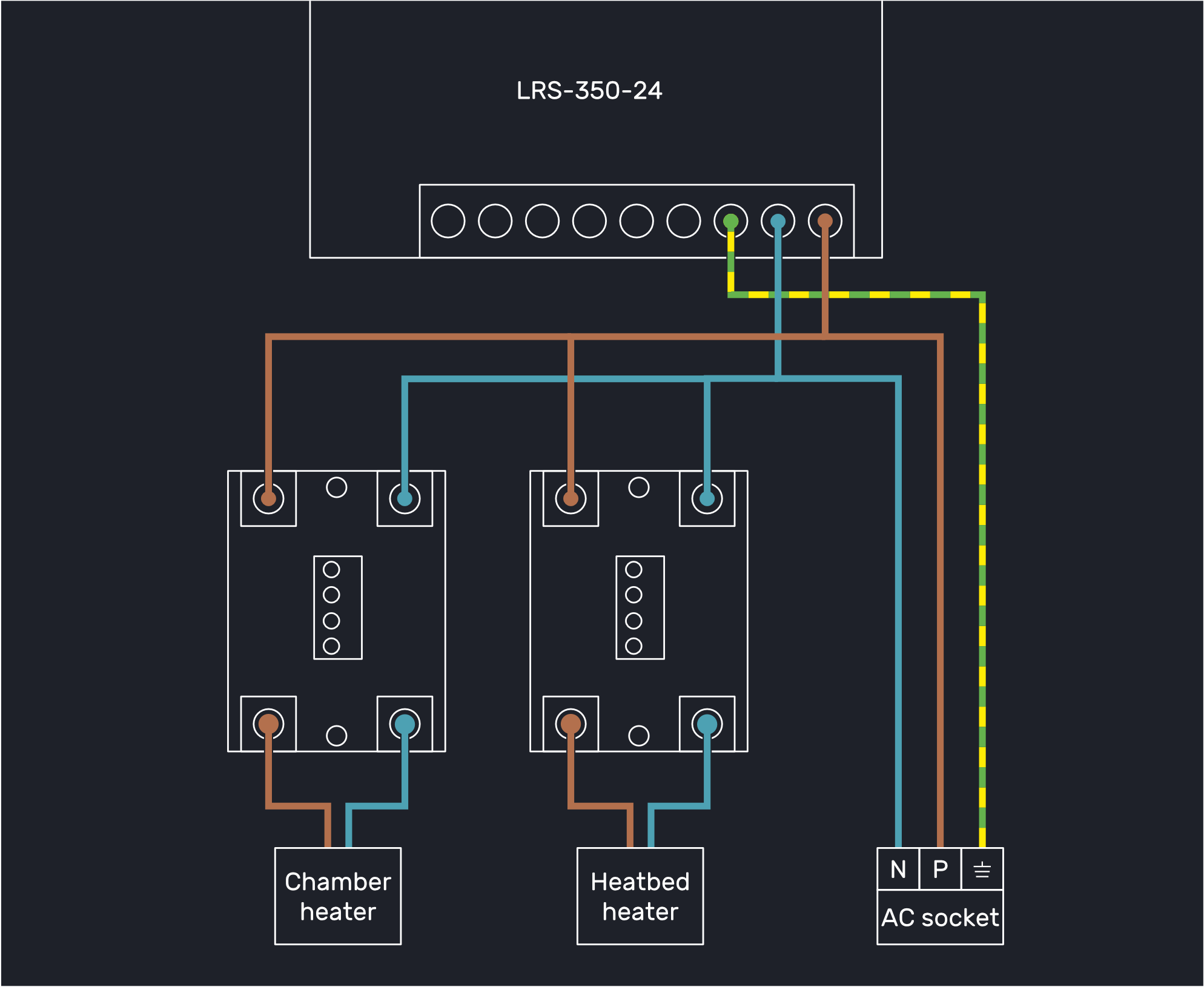

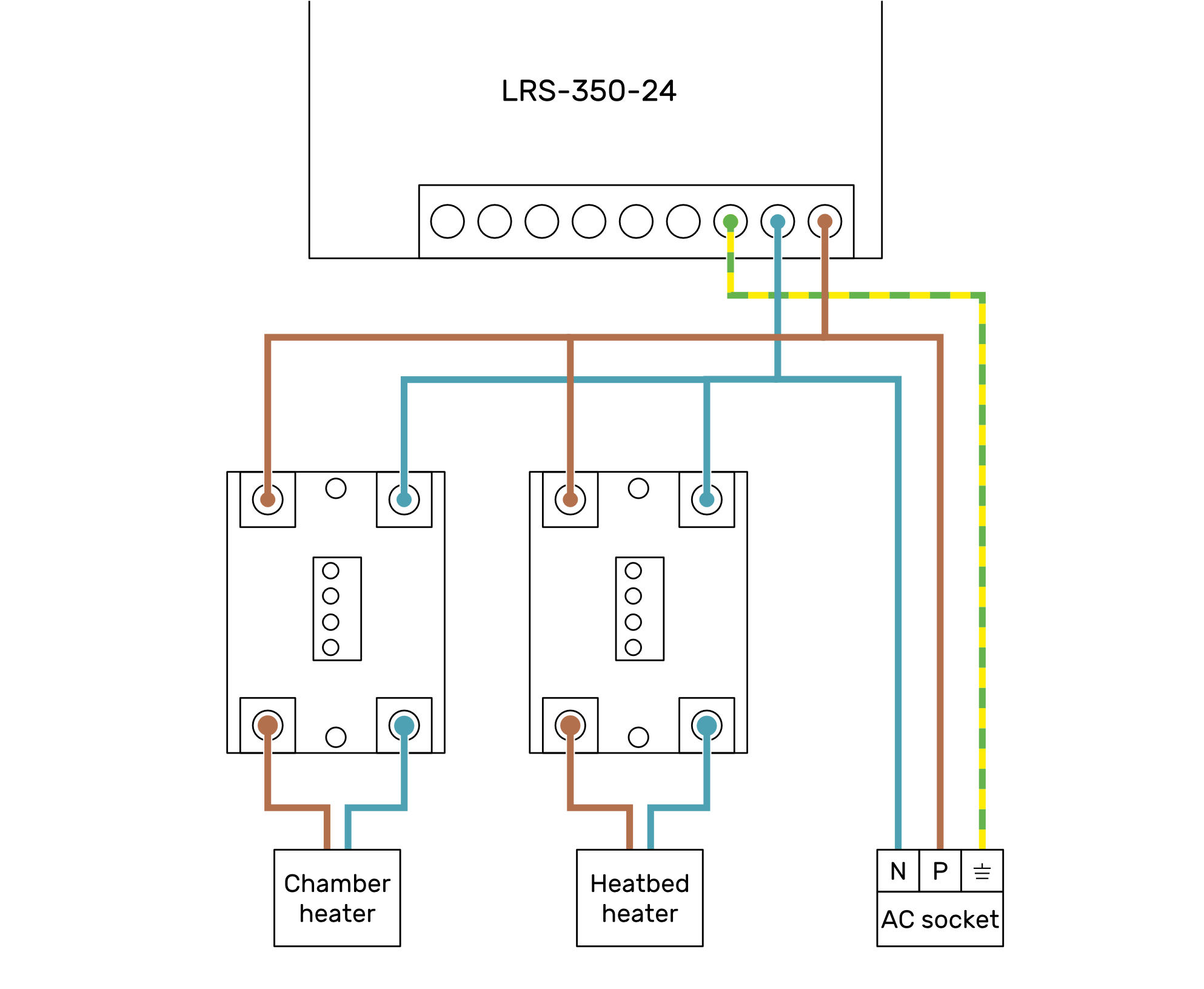

220В питание
  • Рекомендуется вести 220В провода отдельно от проводов 24В, и тем более отдельно от сигнальных проводов;
  • Для удобства коммутации, в проекте есть 3х WAGO 222-415, которые не показаны на схеме. Их использование не обязательно, но значимо упрощает работу с проводкой 220в;
  • Рекомендуется кинуть заземление на раму принтера, раму стола и плиту стола;
  • Если на розетку, в которую включен принтер, не стоит УЗО, лучше установить его прямо в принтер между розеткой и WAGO 222-415.

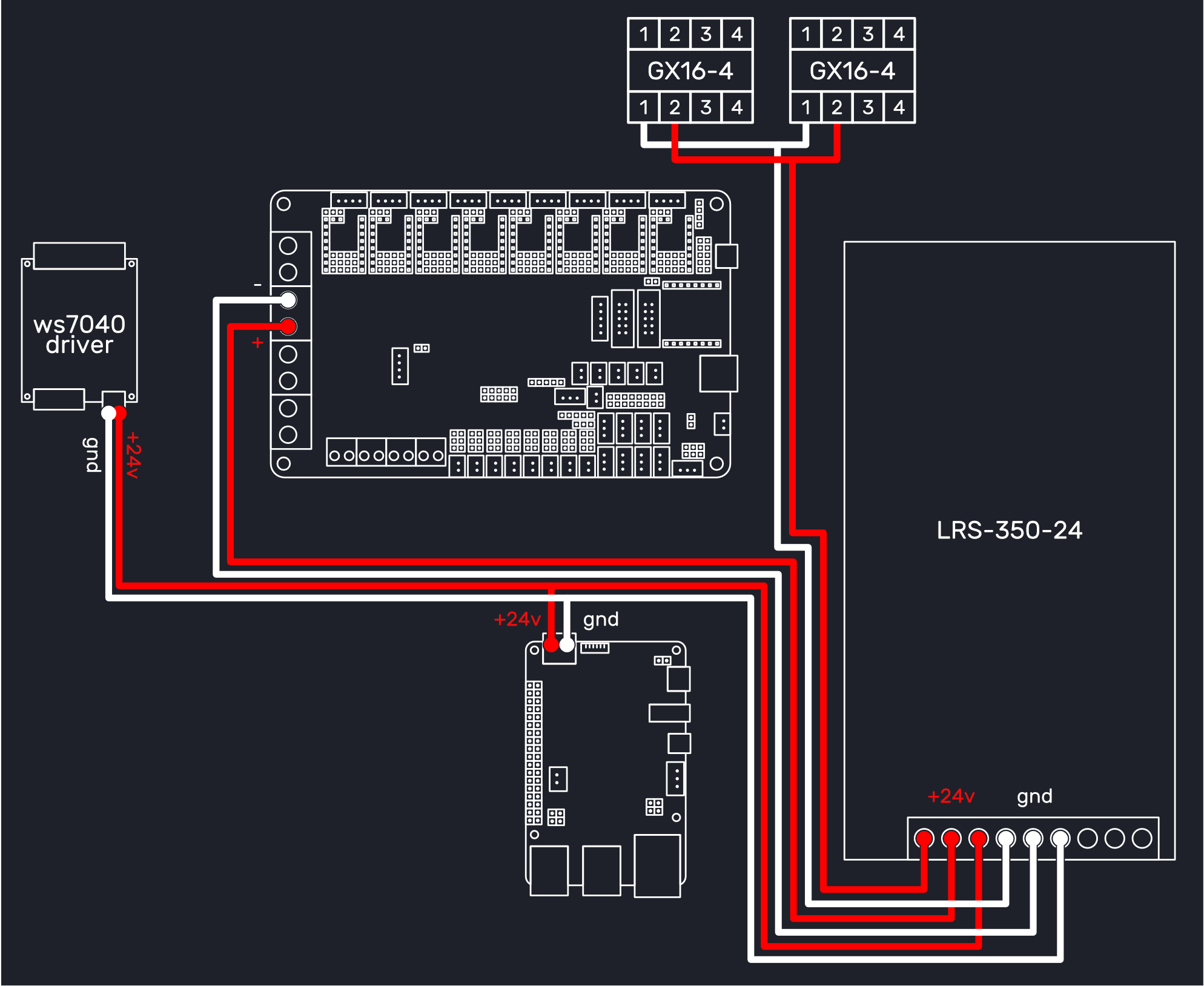

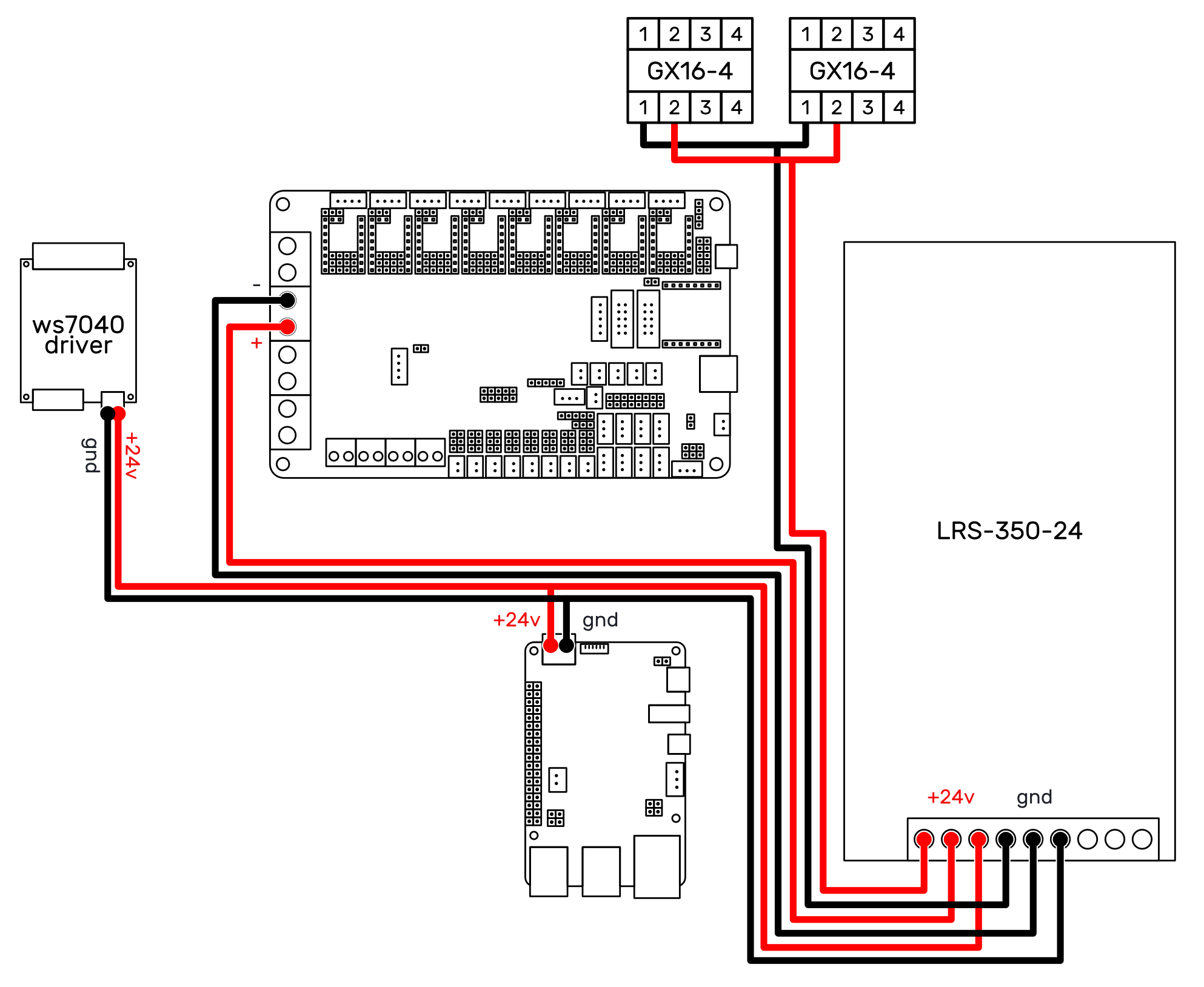

24В силовая проводка
  • На питание материнской платы сечение провода минимум 20AWG (0.52 мм²);
  • На питание остальных потребителей минимум 22AWG (0.33 мм²) на каждого. Но я бы для простоты везде кинул 20AWG.

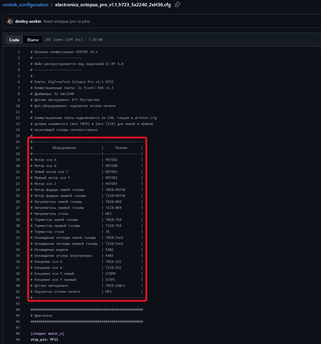

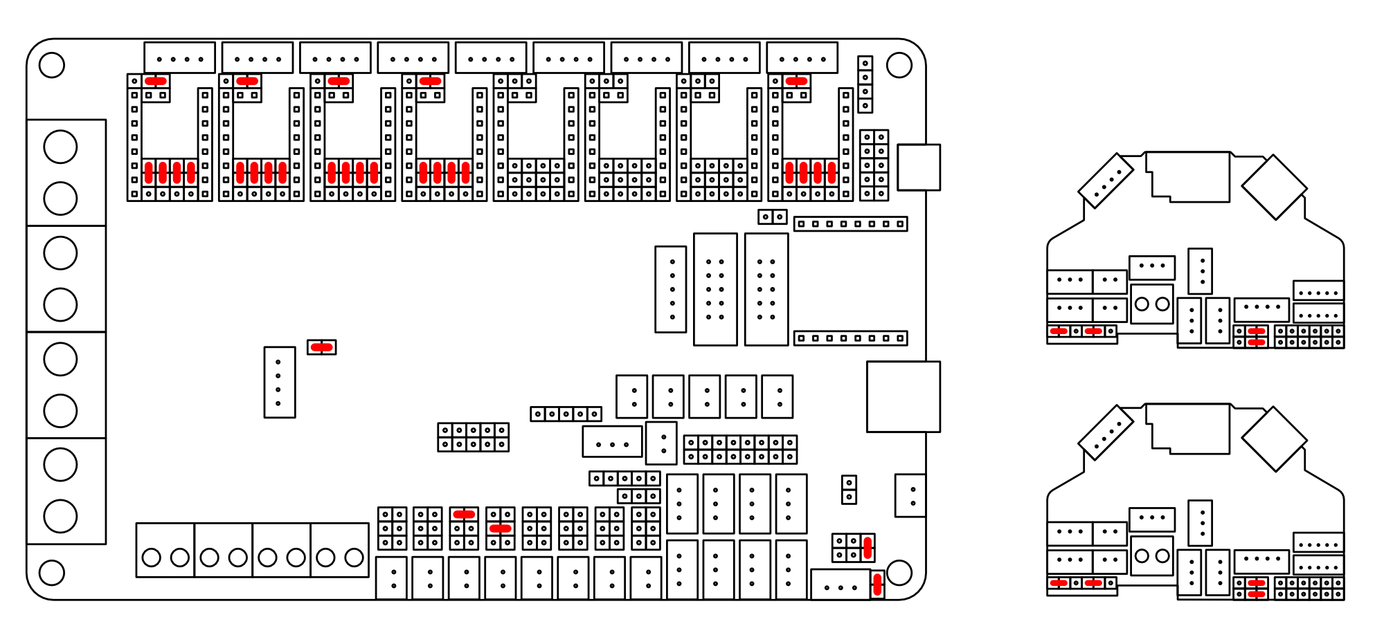

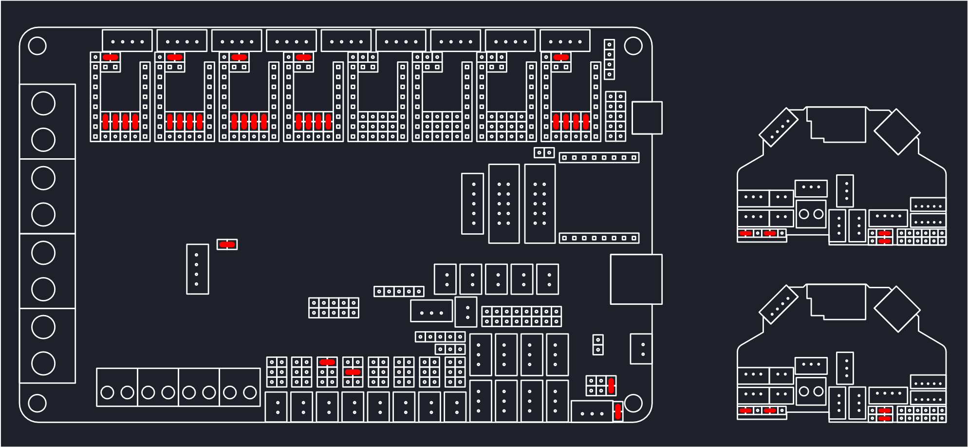

Джамперы
  • Подходит для конфигурации электроники по спецификации и electronics_octopus_pro_v1.1_h723_5x2240_2xH36.cfg;
  • Если хотите питать моторы от отдельного БП, то джамперы сверху драйверов надо переставить в альтернативную позицию.

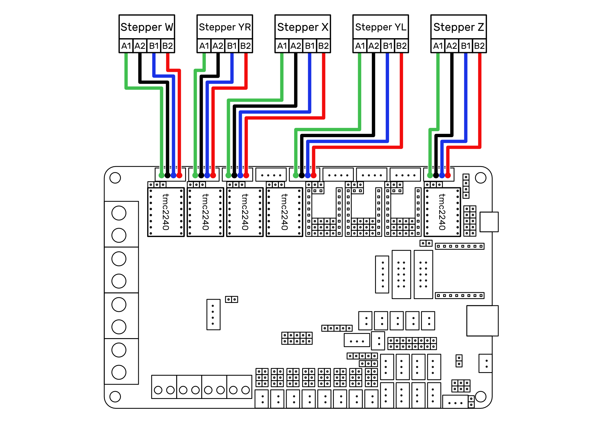

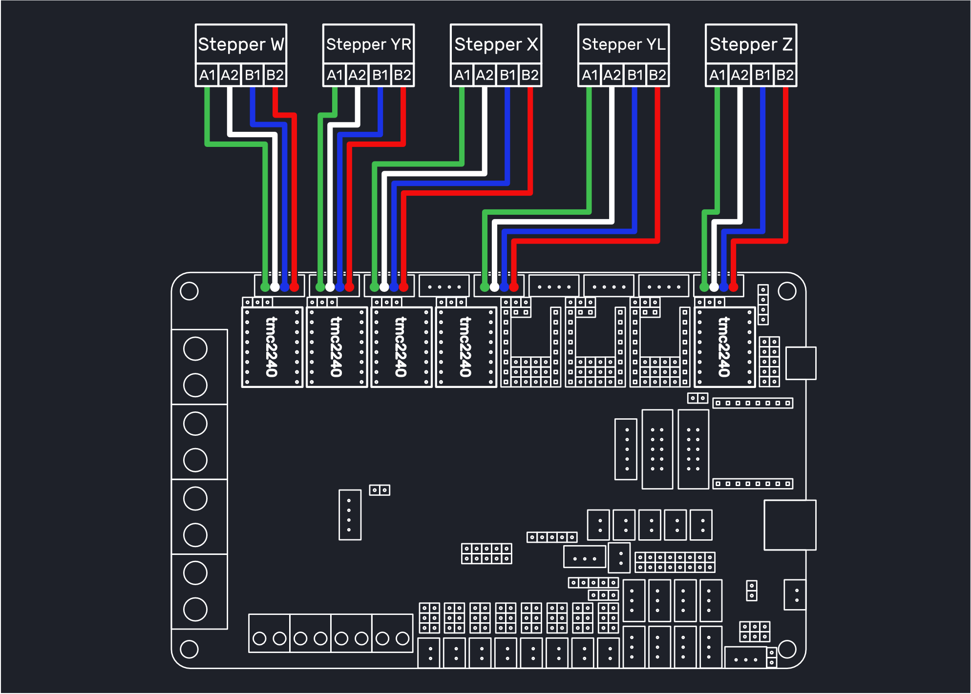

Драйверы и моторы
Цвета проводов у разных моторов могут отличаться. Но это не проблема т.к. при неправильном подключении мотор просто будет двигаться рывками или трещать на месте. Никакого вреда ни ему, ни драйверу не будет. В случае, если столкнулись с таким, то попробуйте:
  1. Поменяйте местами пины 2 и 3 в разъёме;
  2. Если не помогло, поменяйте местами пины 1 и 3 в разъёме.
Одно из этих действий точно должно привести подключение к корректному состоянию.
Если направление вращения двигателя инвертировано, то лучше всего инвертировать DIR пин в конфигурации. Но также можно просто инвертировать все пины в разъёме (1-2-3-4 -> 4-3-2-1).

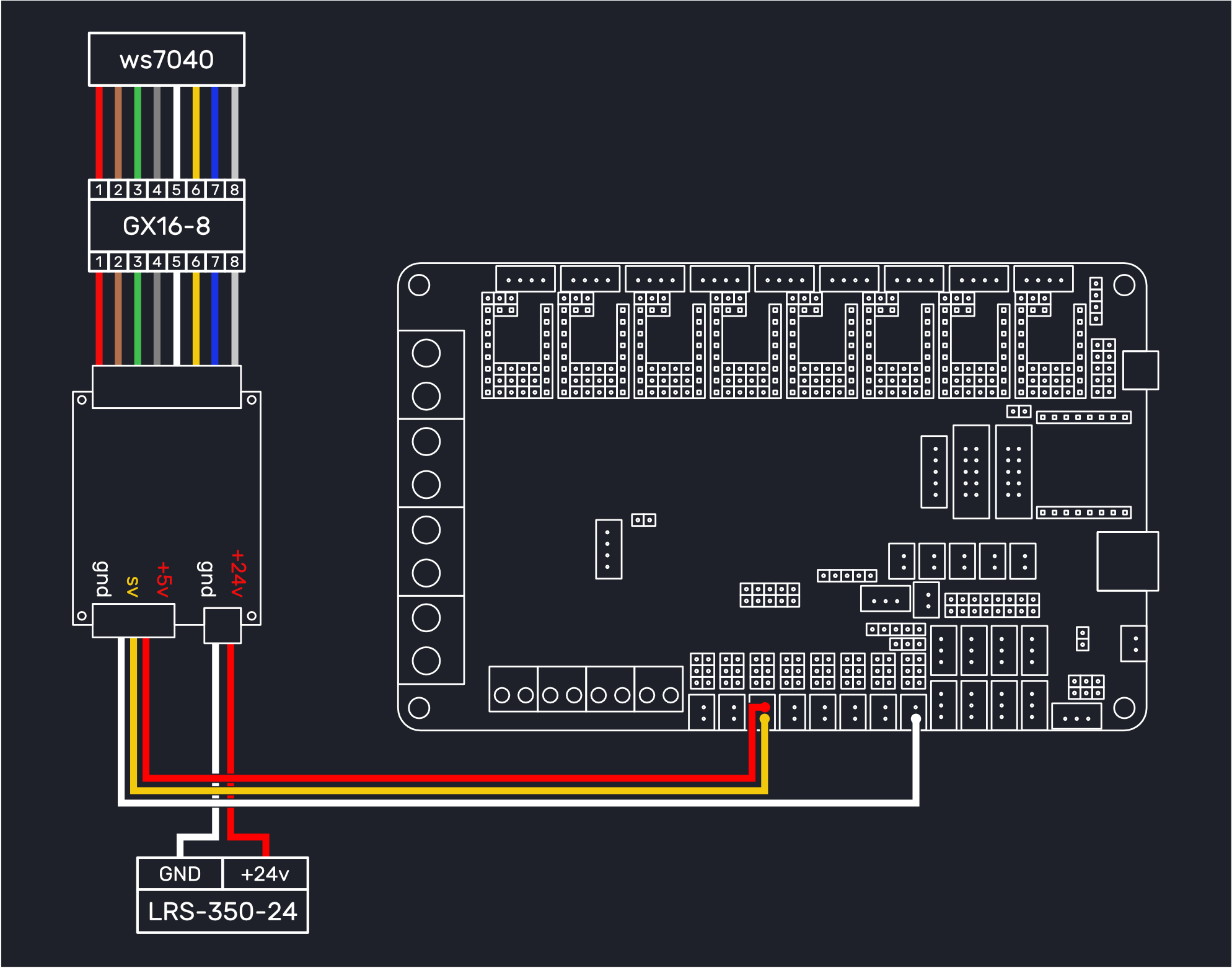

ws7040
  • Цвета проводов у драйвера ws7040 могут отличаться от производителя к производителю.

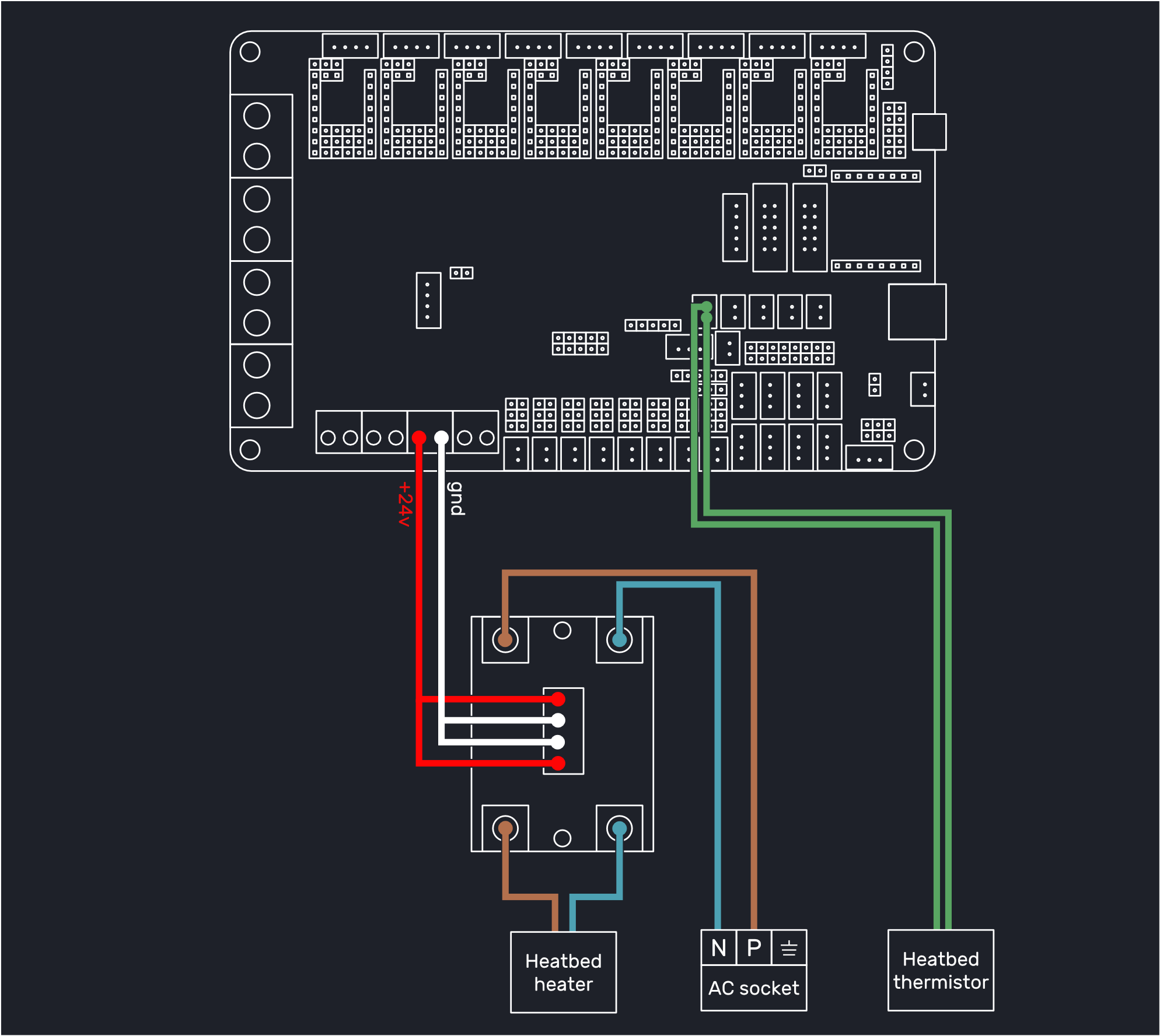

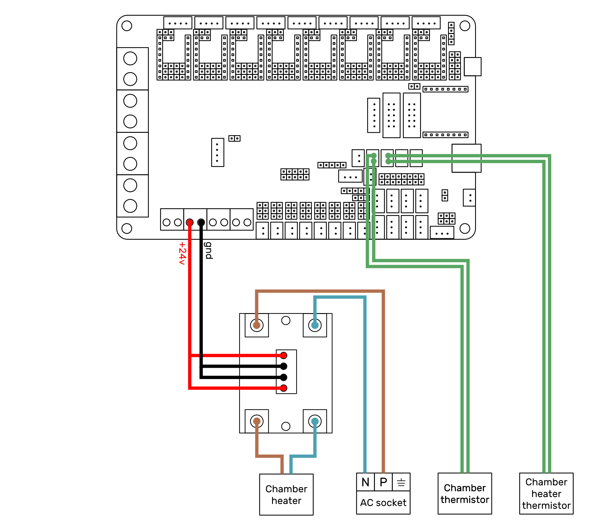

Нагревательный стол
  • Рекомендуется вместе с проводами, отображёнными на схеме, кинуть еще 2 провода - заземление рамы и плиты стола (на схеме не показано);
  • Если будете использовать реле не по спецификации, то перед подключением проводов к ним внимательно ознакомьтесь со схемой реле. Большинство других реле требуют другого подключения.

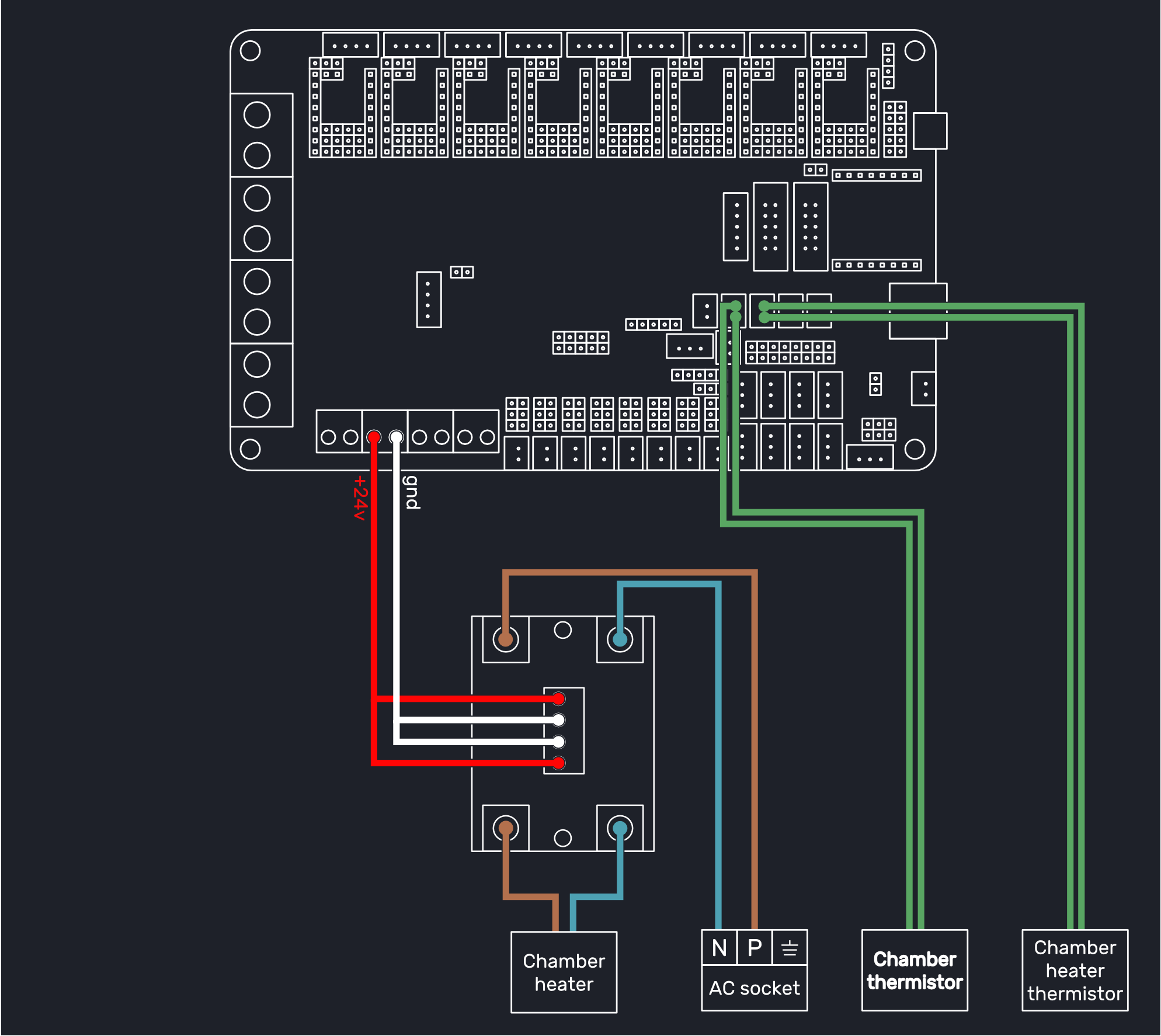

Нагреватель термокамеры
  • Если будете использовать реле не по спецификации, то перед подключением проводов к ним внимательно ознакомьтесь со схемой реле. Большинство других реле требуют другого подключения;
  • Chamber thermistor - термистор, снимающий температуру воздуха. Располагается на панели портала недалеко от разъёмов на печатающие головы;
  • Chamber heater thermistor - термистор, располагающийся на нагревателе термокамеры;
  • Питание вентилятора нагревателя термокамеры не показано т.к. у разных нагревателей оно должно быть устроено по-разному. В общем случае рекомендуется замена вентилятора на 24в с поддержкой ШИМ, чтобы была возможность управлять скоростью его вращения программно.

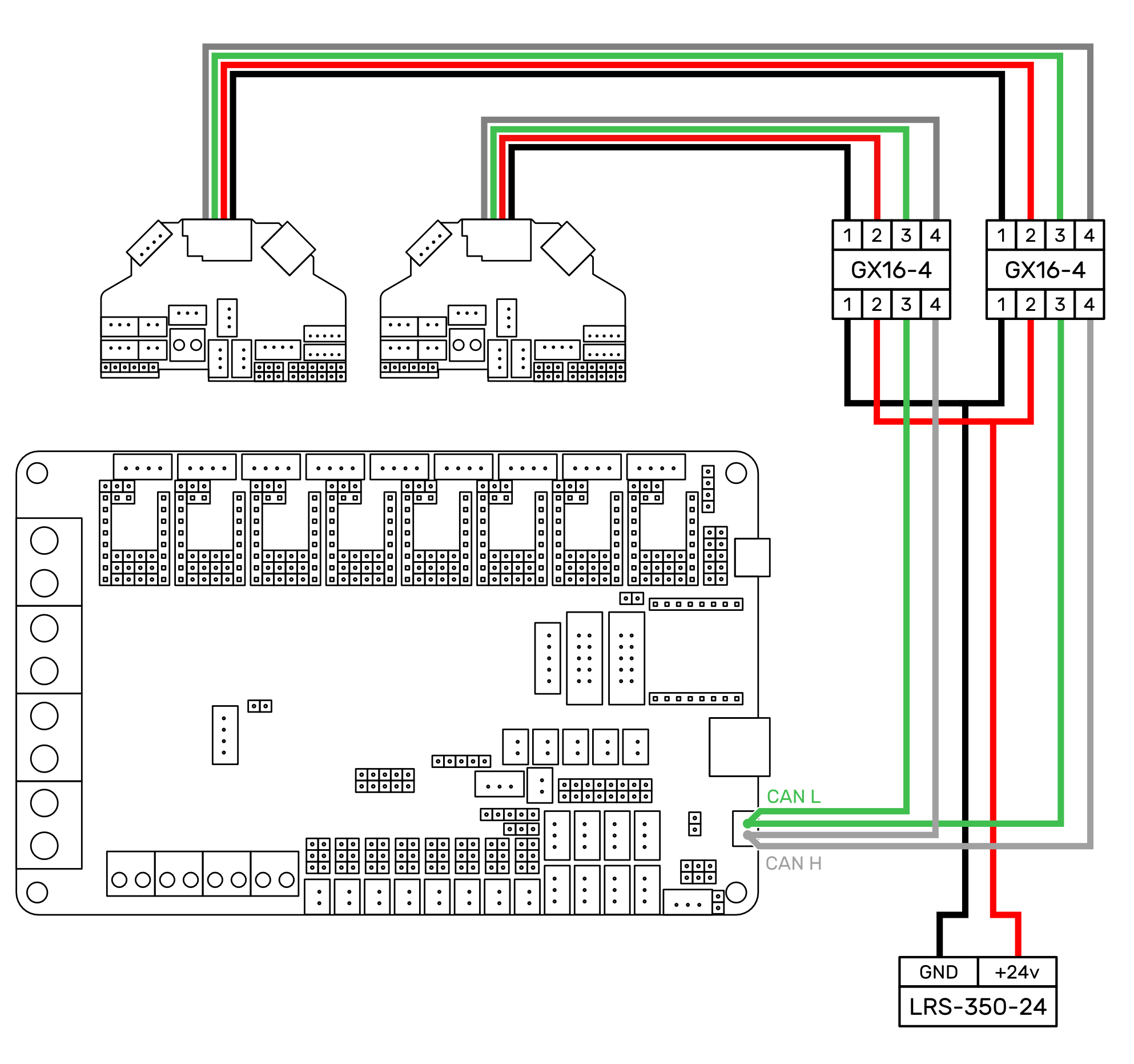

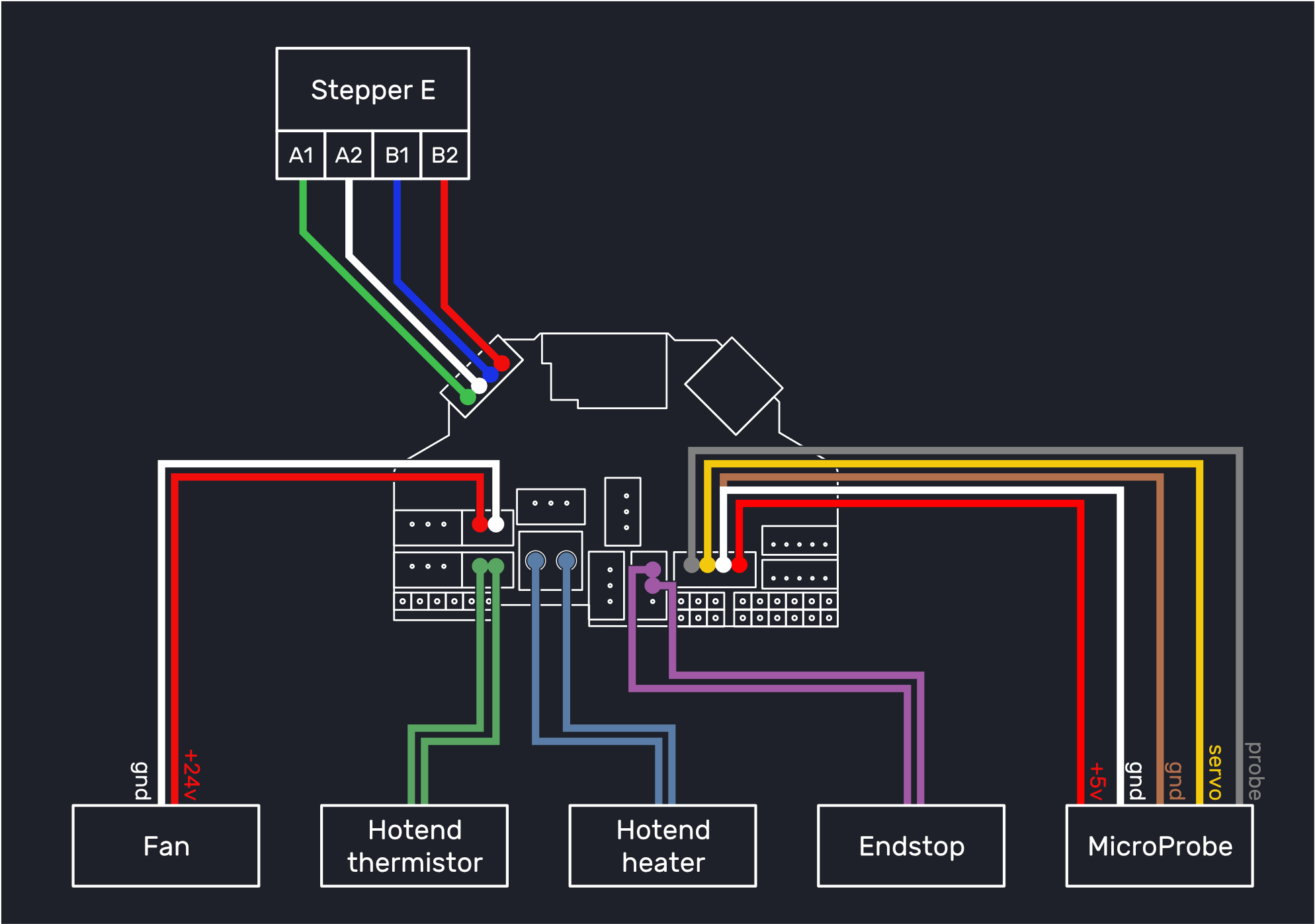

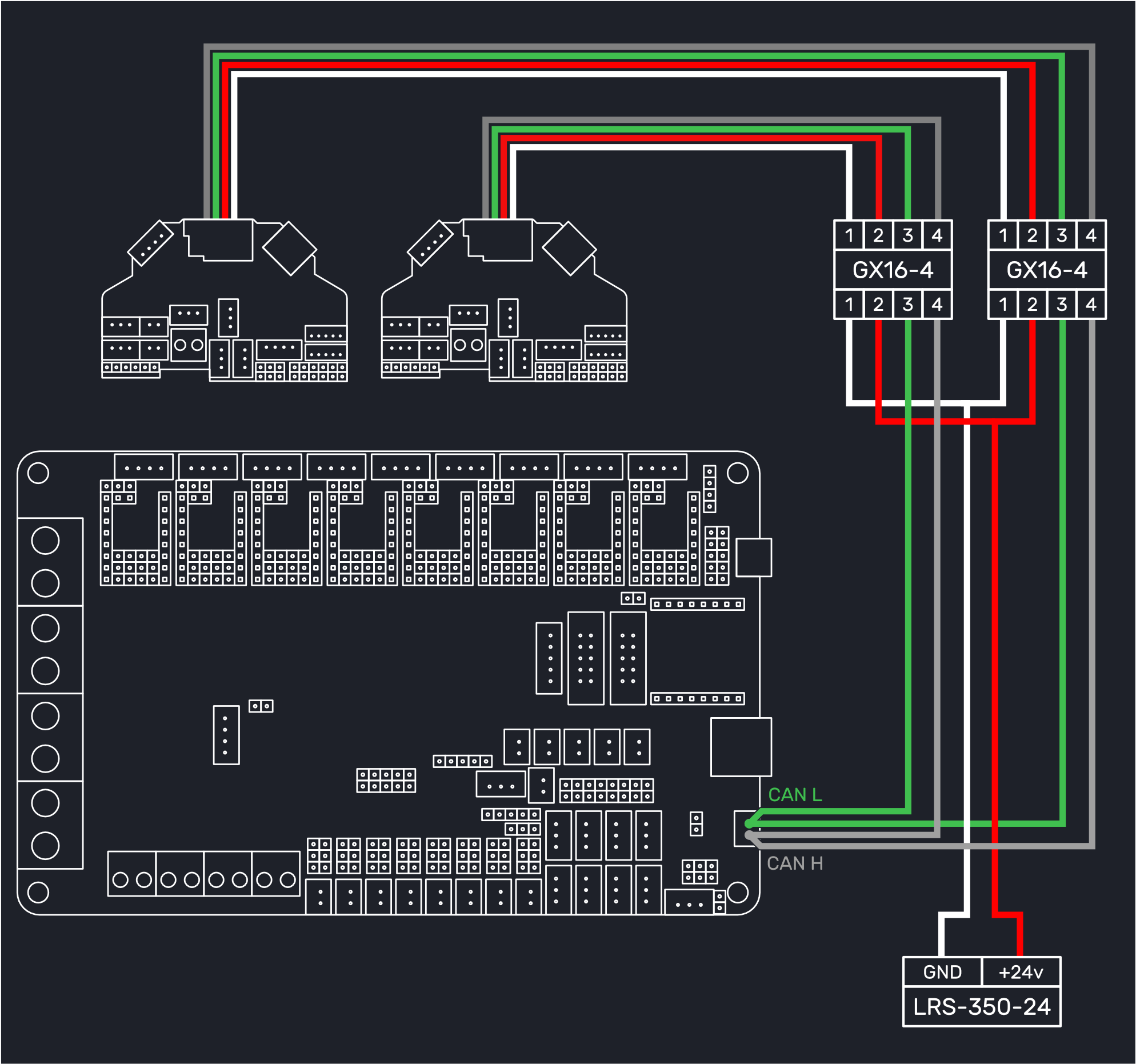

Подключение печатающих голов
  • Номера пинов на разъёмах GX16 можно посмотреть прямо на пластиковом сепараторе;
  • Перед включением принтера настоятельно рекомендуется убедиться, что пины на разъёмах GX16 подключены строго по номерам.

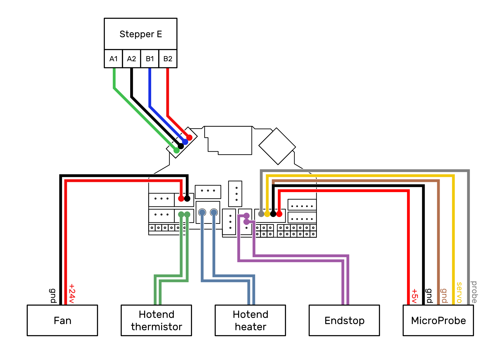

Потребители печатающих голов
  • Показана схема подключения потребителей на левой печатающей голове. На правой печатающей голове всё аналогично, кроме того, что там отсутствует MicroProbe.

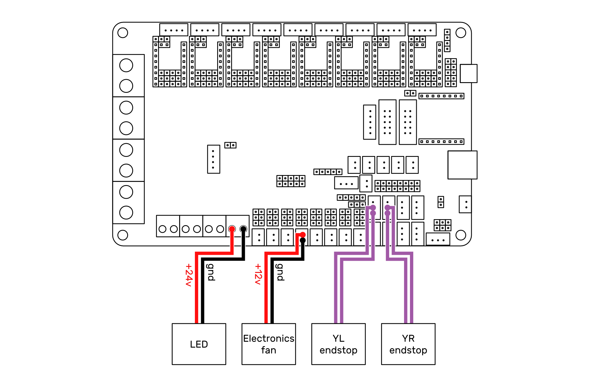

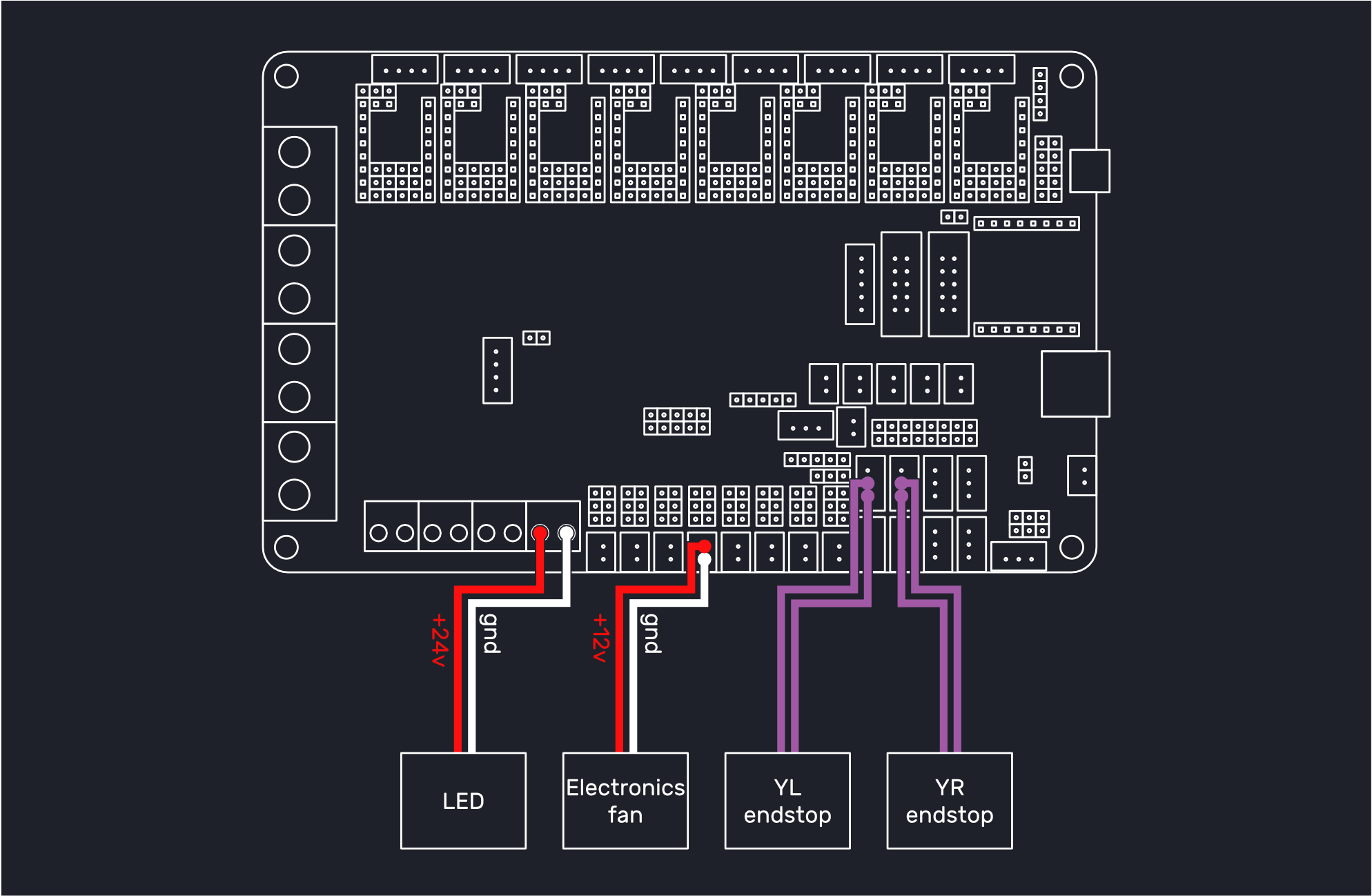

Другое

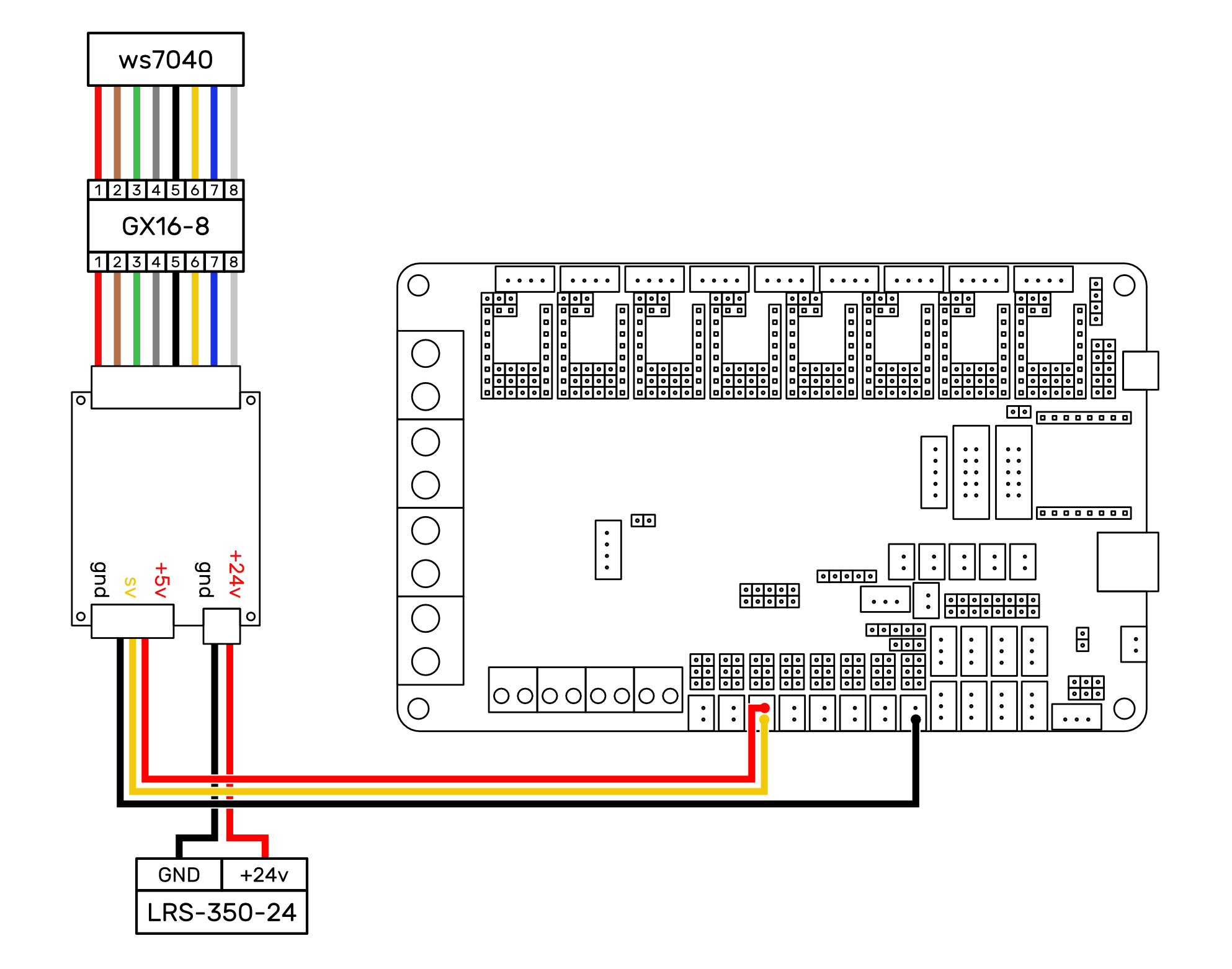

Остальные потребители - вентиляторы, подсветка, концевики.
Схемы подключения для другой электроники
При использовании другой электроники ориентируйтесь на схемы подключения, расположенные в начале каждого файла electronics_*.cfg.
