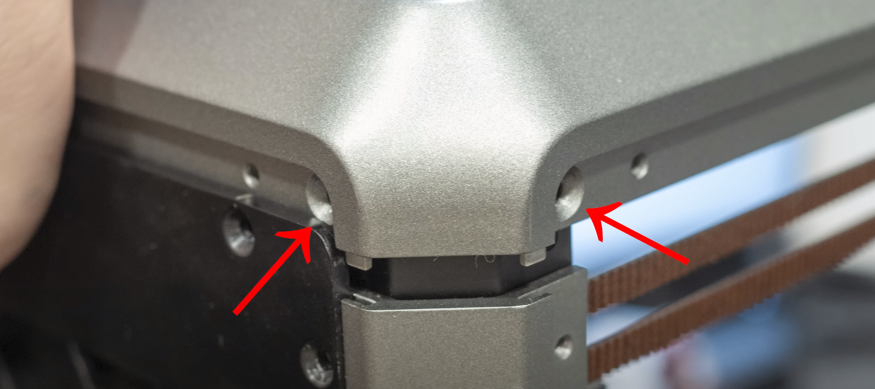

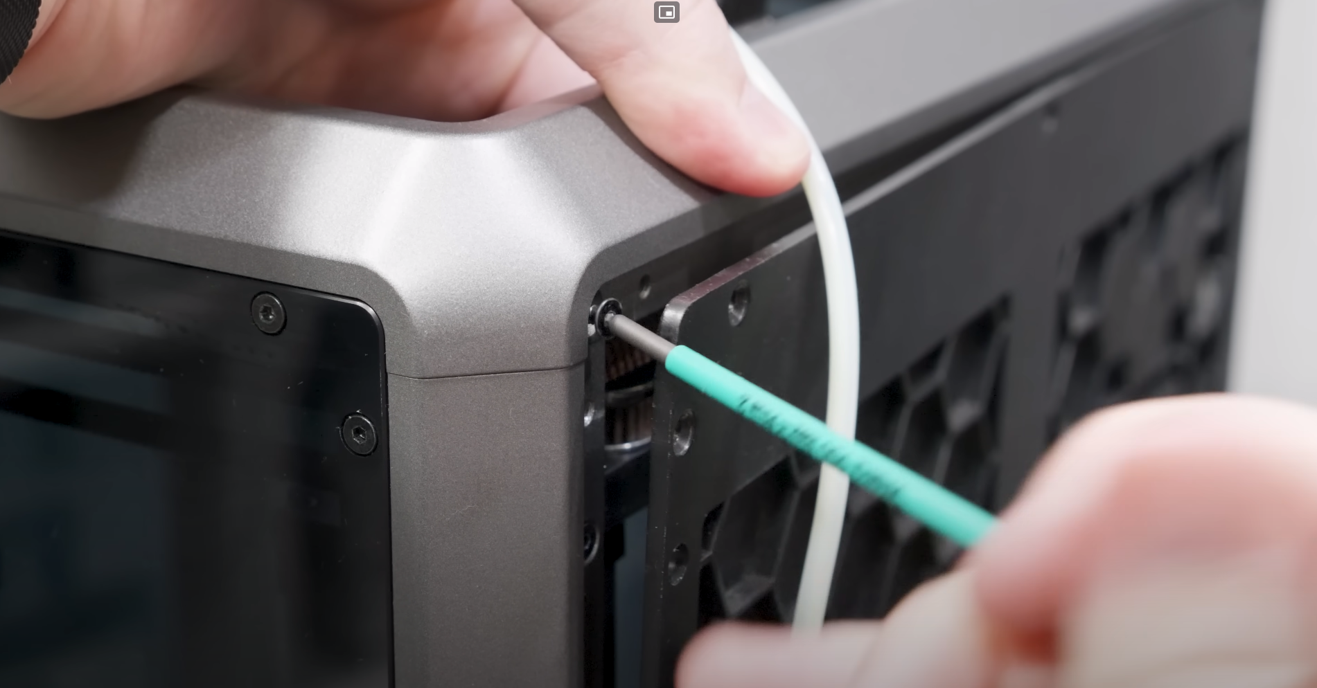

г. Отогнуть заднюю панель и открутить винты сверху в углах под ней (1);
д. Открутить винты во всех других углах сверху. После этого портал должен легко сняться (1);

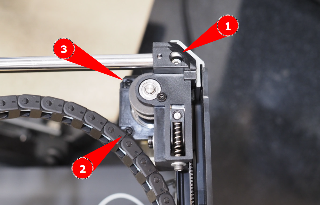

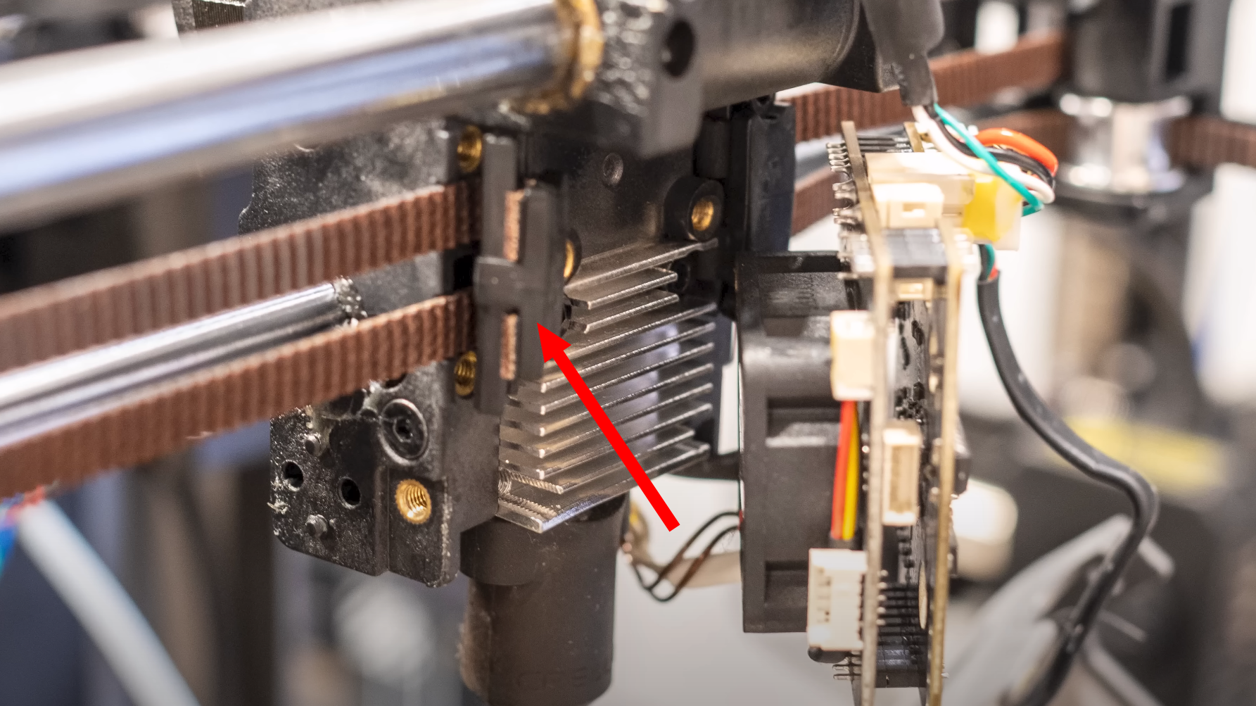

и. Открутить крепления ремней от печатающей головы (1);
к. Открутить винты крепления моторов (по 3 винта на мотор) и снять их вниз (1);
