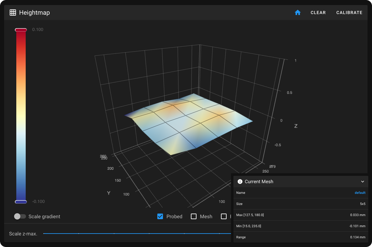

  3. Перейдите во вкладку Heightmap и снимите карту высот;
  4. Обновите страницу чтобы обновилась карта высот;
  5. Посмотрите как завален стол и прикиньте какие углы надо поднимать и насколько сильно;

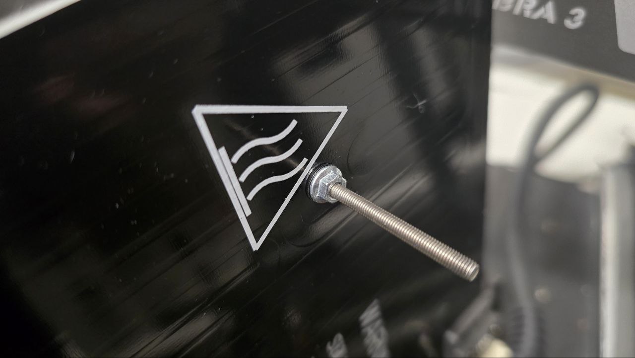

а. Снимите адгезивный лист
б. Открутите все винты, крепящие стол к раме и снимите стол

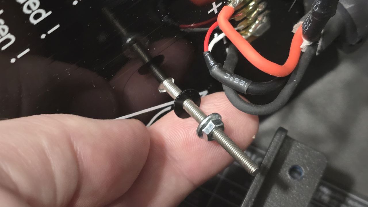

в. Установите в стол винты М3х40 и зафиксируйте их с другой стороны гайками М3 через пластиковые шайбы (1) (2).
г. Наденьте на винты пружины
д. Установите стол на раму
е. Зафиксируйте гайками или барашками.
После перевода стола на пружины необходимо заново сделать калибровку Input Shaping'а, а также отрегулировать стол обычным образом. У меня получилось падение ускорений с 6000 до 4500. Зато перепад высот составил всего 0.134 и потрачено на это было менее 1 часа времени.
