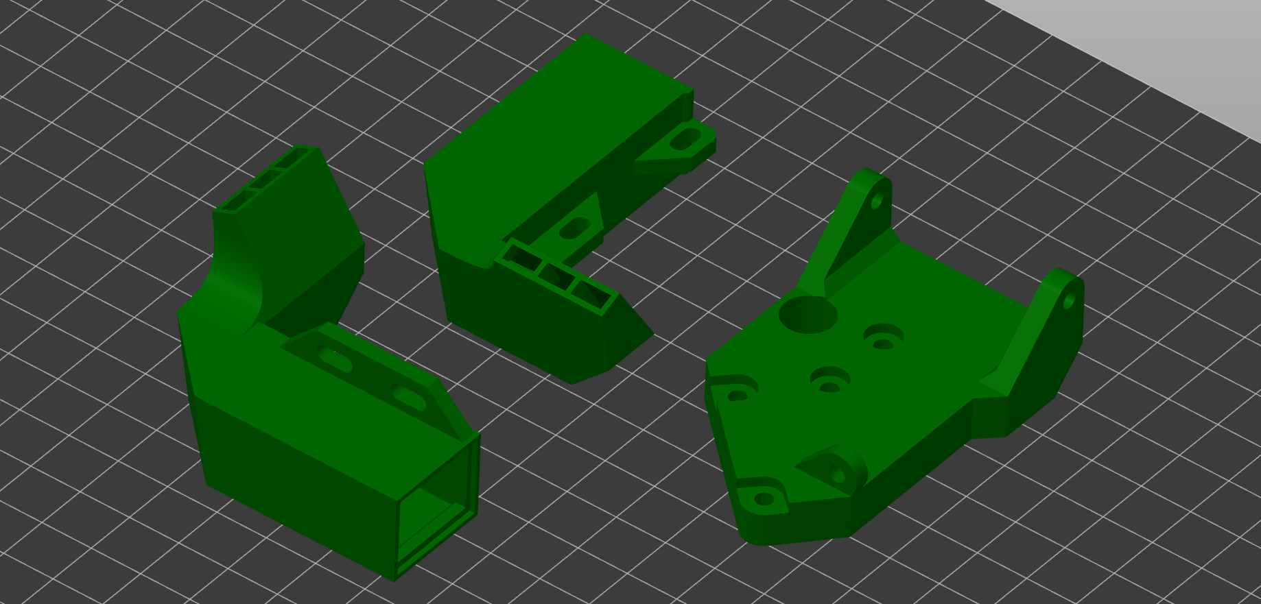

Ориентация моделей
Модели следует расположить на столе так, как это показано на изображении выше. Для этого следует использовать средства ориентации в вашем слайсере:
В левом меню инструмент Place on face -> клик по поверхности, которой деталь должна соприкасаться со столом
В левом меню инструмент Вращение -> Положить плашмя -> клик по поверхности, которой деталь должна соприкасаться со столом

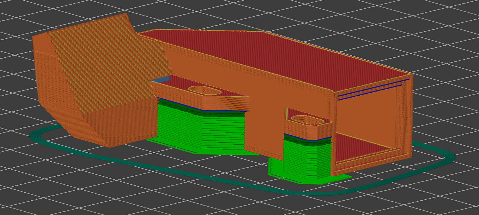

Все детали, кроме левого сопла, спроектированы так, что при правильной ориентации не требуют никаких поддержек. Все горизонтальные участки печатаются мостами, которые требуется настроить по этому видео.
Левое сопло имеет крепежные ушки, которые должны печататься на поддержках. При этом поддержек внутри модели быть не должно. Для этого лучше всего поставить поддержки "только от стола".
Также не стоит забывать, что от основной массы деталей требуется высокая прочность и жесткость. Так что, если вы собираетесь печатать детали из плохо спекающегося пластика (ABS, ASA, PC), то рекомендуется поднять температуру, замедлить печать, максимально уменьшить (или даже выключить) обдув. Для хорошо спекающихся материалов (PETG, PA, PP) это не нужно.

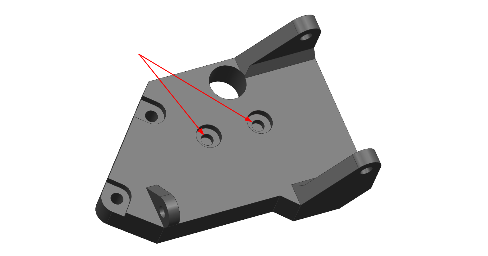

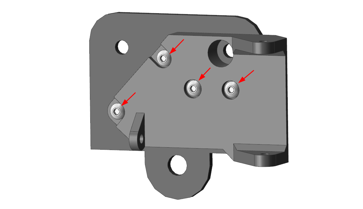

Подготовка кронштейна
Для того, чтобы кронштейн печатался без поддержек, два отверстия в нём закрыты мембранами. Их следует удалить любым удобным способом: сверлом 3мм, ножом, надфилем и т.д.

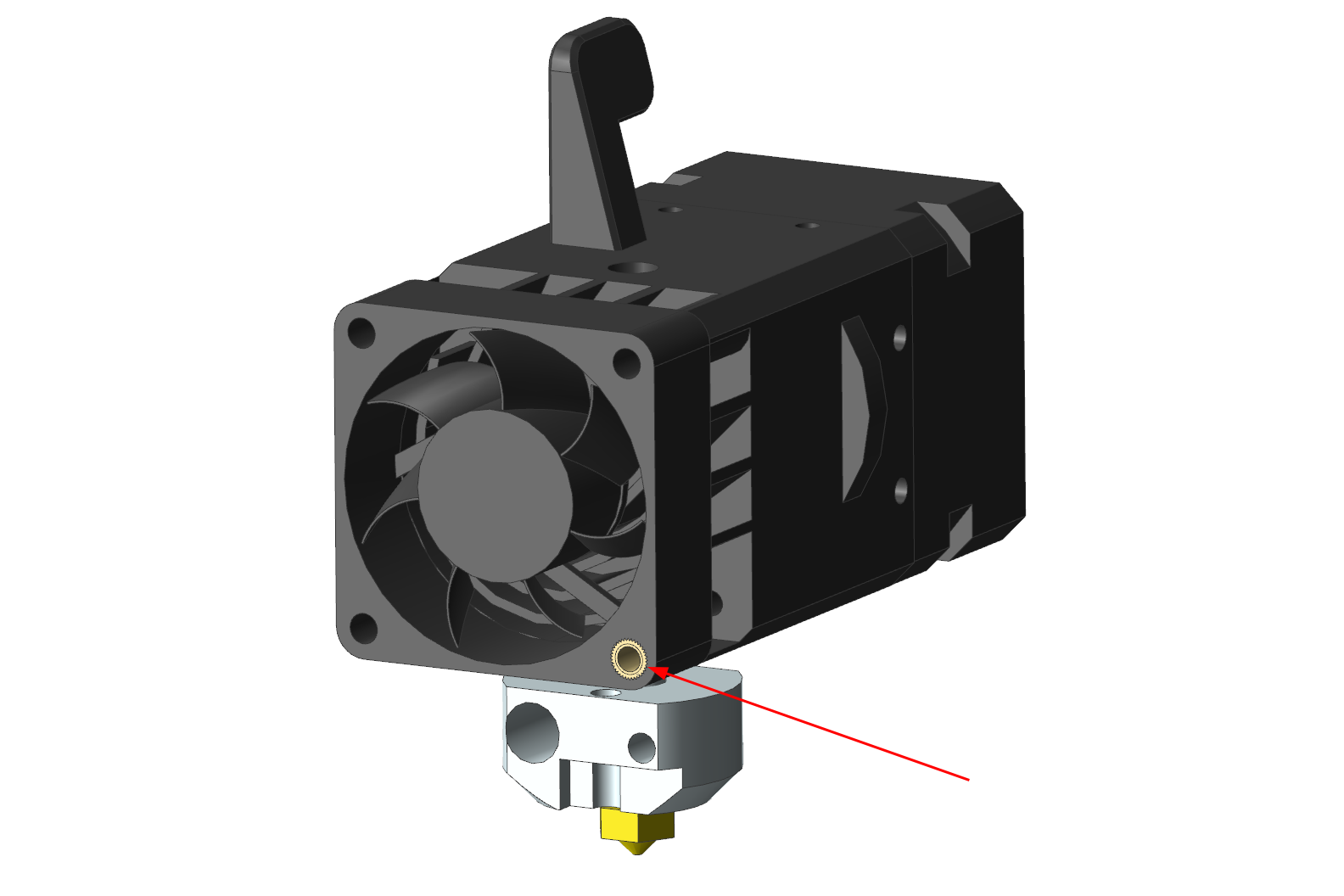

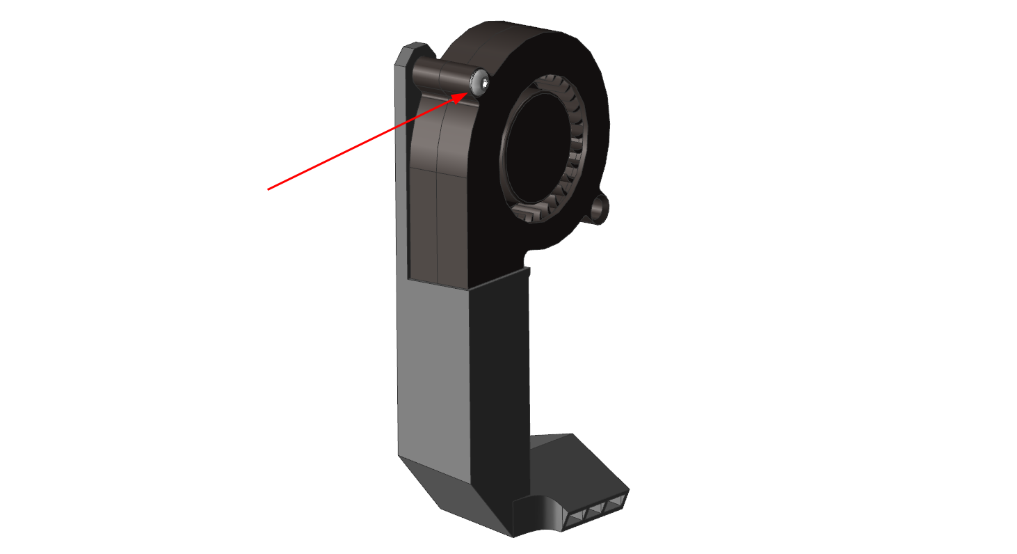

Подготовка вентилятора
Примерьте вентилятор к экструдеру и решите, в какой позиции он будет крепиться к нему. После этого, вплавьте резьбовую вставку в указанное отверстие. Это отверстие не используется для Biqu H2, так что установка резьбовой вставки в него никак не повлияет на работу экструдера.
Если вы по каким-то причинам боитесь вплавлять вставку в вентилятор, то можно заменить один из винтов М3x6 на винт М3x16. Тогда винт будет проходить через это отверстие вентилятора насквозь и его можно будет закрепить обычной шестигранной гайкой с обратной стороны. При этом регулировка вентиляторов по высоте будет заметно затруднена.

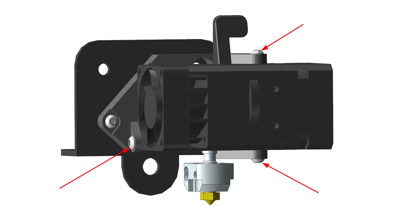

Установка экструдера в сборе
Установите экструдер в кронштейн и прикрутите на винты:
  • Спереди один винт М3x16 сквозь вентилятор
  • Сверху и снизу по одному винту М3x6

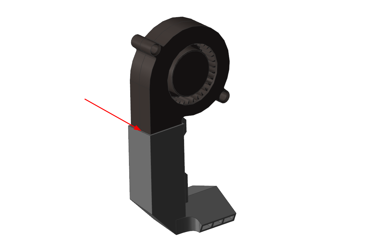

Подготовка сопел системы охлаждения
Намажьте торец вентилятора 5015 термоклеем и засуньте в углубление в сопле системы охлаждения. Повторите для другого сопла. Излишки клея можно аккуратно обрезать ножом.
Установите вентилятор 5015 в углубление в сопле и прикрутите винтом М3x18 или М3x20. Повторите для другого сопла.

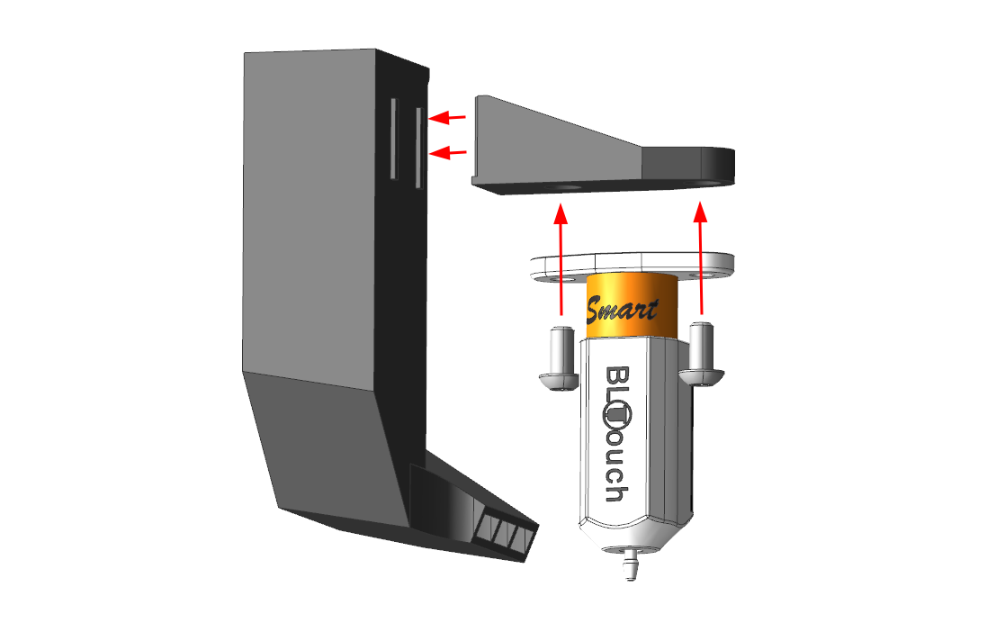

Установка BLTouch
Если вы не планируете устанавливать BLTouch, то пропустите этот шаг
Прикрутите датчик BLTouch к кронштейну двумя винтами М3x6.
После этого приклейте кронштейн к левому соплу системы охлаждения так, чтобы направляющие на сопле совпали с выемками на кронштейне. Для пластиков типа ABS, ASA, PC и т.д. подойдёт суперклей (цианоакрилат).

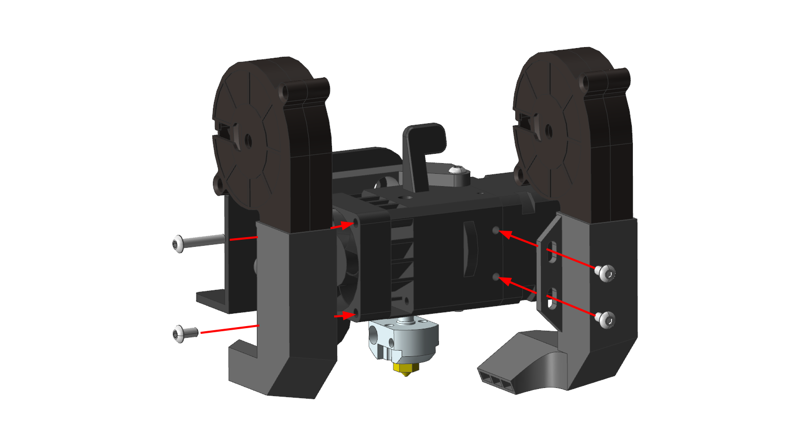

Установка сопел системы охлаждения
Установите сопла системы охлаждения на экструдер. Левое сопло крепится на 1 винт М3x6 и 1 винт М3x16. Правое сопло крепится на 2 винта М3x6. Не затягивайте крепления на этом этапе.

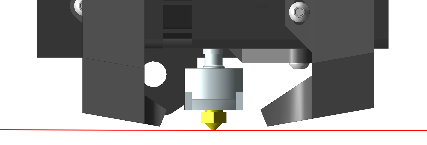

Регулировка сопел системы охлаждения
Убедитесь, что сопло хотэнда протянуто на горячую, горло утоплено в радиатор до упора, хотэнд стоит в том положении, в котором он будет работать.
После этого подвиньте экструдер примерно в центр стола и опустите так, чтобы сопло экструдера упёрлось в поверхность. Под сопла системы охлаждения подложите любые элементы около 1мм толщиной, например, скидочные карточки. Убедитесь, что сопла располагаются вертикально, а также касаются карточек. Затяните винты крепления сопел системы охлаждения.
